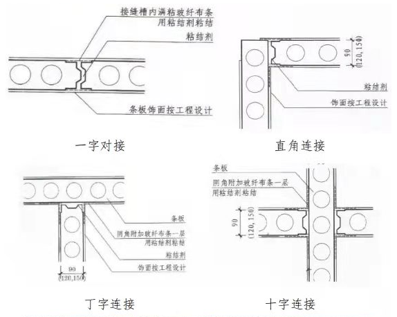

5、组装方法分为湿作业法和干作业法两种。湿作业法是采用水泥和专用胶水混合均匀,然后进行板与板连接,在连接部位上外加一层防裂带即可。干作业法是采用钢筋砼套管连接,角形连接件,或u形卡连接件等。

8、承台高度<600mm,承台侧模一次性制作成型;承台高度>600mm,采用上下二块承台侧模组装方式;对于两层叠加的承台侧模,在第一块承台侧模就位以后,再拼装上一层承台侧模,上下层之间水泥胶水连接,并两侧外加一层防裂带(网格布),非切割面朝上,保证上口平整。

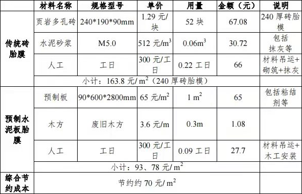

1、使用预制板材胎膜可节约较大人力成本,若传统砖胎膜需要15人或以上的连续砌筑,板材胎膜则只需要约5个工人连续安装即可,比传统砖胎膜可以节约一半左右的工期。
2、使用预制板材胎膜工序简化,传统砖胎膜砖砌筑完成之后需要抹灰,预制板胎膜在安装好之后,待粘结材料有一定强度后可直接进行土方回填。
