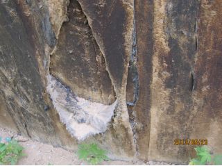

自然灾害的破坏,诸如地震、台风、暴雨等不可抗力因素造成建筑物破坏,从而引起防水体系的破坏(见照片14)。
照片14墙体震裂

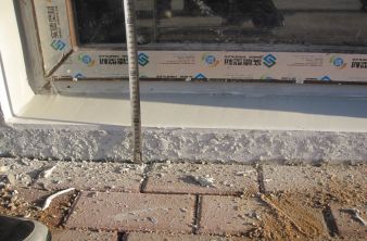

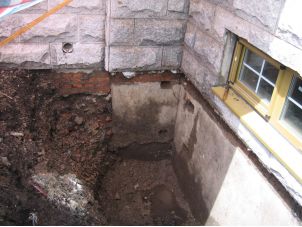

(4)半地下室外墙窗户的窗台距地面设计高度不到100mm,造成地面雨水进入室内(见照片17、照片18)。
照片17半地下室外墙窗户
照片18窗台距地面设计高度不到100mm

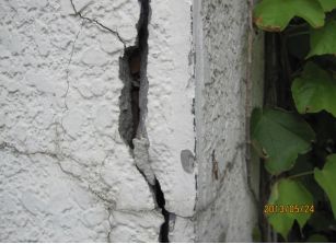

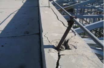

3.不按规范规定设计,如屋面刚性保护层与女儿墙之间不留置缝隙 ,使女儿墙被挤坏、开裂,造成渗漏(见照片21)。
照片21女儿墙被挤坏、开裂,造成渗漏

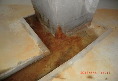

4.防水设计缺少针对性,如卫生间地漏高出结构面近100mm,使卫生间常年积存污水,渗漏概率高(见照片22);厕浴间门口无防水、防渗、挡水措施,造成相邻空间积水、泛潮、渗漏(见照片23)。
照片22卫生间地漏高出结构面近100mm
 照片23厕浴间门口无防水、防渗挡水措施

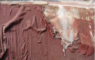

3.3.2材料质量差,不能满足防水要求(见照片24、照片25)。
照片24劣质防水卷材用于工程
照片25防水卷材胎体成了吸水海绵

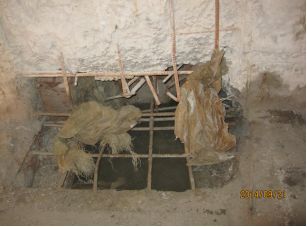

2.某单位地下消防水池侧壁6个穿墙管不封堵,仅用聚苯板遮挡就回填,工程竣工投入使用大量漏水,不得不重新挖开修复(见照片29、照片30)。
照片29地下消防水池侧壁6个穿墙管不封堵
照片30重新挖开修复

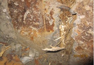

3.某地下工程渗漏的后浇带部位,防水混凝土内夹着大量编织袋,侧墙防水混凝土内夹着大量木模板(见照片31、照片32)。
照片31地下后浇带内夹着大量编织袋
照片32防水混凝土内夹着大量木模板

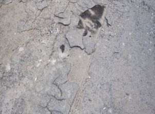

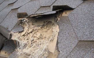

4.防水基层不按规范处理,如某油毡瓦屋面防水层的基层像豆腐渣 ;某地下工程防水基层不涂布基层处理剂,聚氨酯防水涂层与基层完全不粘结(见照片33、照片34)。
照片33油毡瓦屋面防水基层像豆腐渣
照片34聚氨酯防水涂层与基层完全不粘结

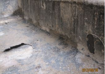

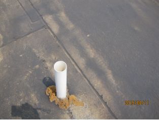

 5.地下工程侧墙卷材防水层不采取固定措施,卷材防水层整体下滑; 屋面排气管无防水构造(见照片35、照片36)。
照片35地下侧墙卷材防水层整体下滑
照片36屋面排气管成了进水管

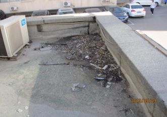

3.3.5维护保养方面,存在不到位、不精心的问题(见照片39、照片40)。
照片39水落口堵塞不及时清理

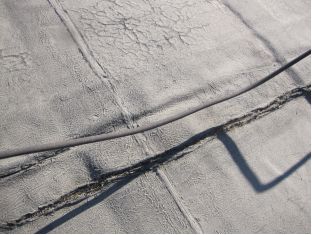

照片40防水层老化不及时维修
