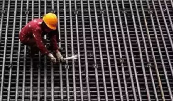

一、钢筋
钢筋进场时的验收:
钢筋进场时,应按照现行国家标准《钢筋砼用热轧带肋钢筋》GB1499等的规定抽取试件作力学性能检验,其质量必须符合有关标准规定。
验收方法:
检查产品合格证、出厂检验报告和进场复验报告。
取样方法:
按照同一批量、同一规格、同一炉号、同一出厂日期、同一交货状态的钢筋,每批重量不大于60t为一检验批,进行现场见证取样;当不足60t也为一个检验批,进行现场见证取样.试样分为抗拉试件2根,冷弯试件2根。实验室进行检验时,每一检验批至少应检验一个拉伸试件,一个弯曲试件。
试件长度:
冷拉试件长度一般≥500mm(500~650mm),冷弯试件长度一般≥250mm(250~350mm)。(备注:取样时,从任一钢筋端头,截取500~1000mm的钢筋,再进行取样。)
冷拉钢筋:
应进行分批验收,每批重量不大于20t的同等级、同直径的冷拉钢筋为一个检验批。
取样数量:
两个拉伸试件、两个弯曲试件。

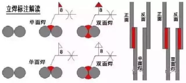

二、钢筋焊接
  钢筋焊接在建筑施工中一般分为:闪光对焊、电阻点焊、电弧焊、电渣压力焊、预埋件T型接头埋弧压力焊、钢筋气压焊。
取样方法:
闪光对焊
        在同一工作班内,由同一焊工完成的300个同级别、同直径钢筋焊接接头应作为一检验批。当同一台班内不足300个接头时也作为一个检验批。
  其机械性能试验包括拉伸试验和弯曲试验,应从每批成品中切取6个试件,3个作拉伸试验,3个作弯曲试验。拉伸试件长度一般≥500mm(500~650mm);冷弯试件长度一般≥250mm(250~350mm)。
  验收方法
  (1)接头处不得有横向裂纹;
  (2)与电极接触处的钢筋表面,Ⅰ~Ⅲ级钢筋焊接时不得有明显烧伤;Ⅳ级钢筋焊接时不得有烧伤;负温闪光对焊时,对于Ⅱ~Ⅳ级钢筋,均不得有烧伤;
  (3)接头处的弯折角不得大于4度;
  (4)接头处的钢筋轴线偏移,不得大于0.1倍钢筋直径,同时不得大于2mm。
电阻点焊
        凡钢筋级别、直径及尺寸均相同的焊接制品,即为同一类型制品,每200件为一批。
  热轧钢筋点焊做抗剪试验,试件为3件,长度一般≥600mm;拔低碳钢丝焊点,除作抗剪试验外,还应对较小钢丝做拉伸试验,试件为3件,试件长度一般≥500mm(500~650mm)。
电弧焊
        在现场安装条件下,每一楼层中以300个同类型接头(同钢筋级别、同接头类型、同焊接位置)作为一批,不足300个时,仍作为一批。
  从每批成品中切取3个接头作拉伸试验,试件长度一般≥500mm.
4
电渣压力焊
        在一般构筑物中,每300个同类型接头(同钢筋级别、同焊接位置)作为一批;在现浇砼框架结构中,每一楼层中以300个同类型接头作为一批。
  验收方法
  (1)接头焊包均匀,不得有流疱、裂纹,焊包自钢筋表面至其外边缘宽度≥2mm,厚度≥4mm;
  (2)焊接时钢筋表面不得有明显烧伤,其零线不得接在构件主筋上;
  (3)接头处的钢筋轴线偏移不得大于0.1倍钢筋直径,同时不得大于2mm。
  (4)接头处的弯折角不得大于4度。
  (备注:对焊接检验报告复查时,其焊接的力学性能必须大于或等于其原材的力学性能。本现场暂时未使用到预埋件T型接头埋弧压力焊及钢筋气压焊,因此不予赘述。)

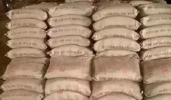

三、水泥砂石
、水泥
  对其品种、级别、包装或散装仓号、出厂日期等进行检查,并应对其强度、安定性及其他必要的性能指标进行复验,其质量必须符合现行国家标准《硅酸盐水泥、普通硅酸盐水泥》GB175等的规定。
  当在使用中对水泥质量有怀疑或水泥出厂日期超过3个月(快硬硅酸盐水泥超过1个月)时,应进行复验,并按复验结果使用。钢筋混凝土结构中严禁使用含氯化物的水泥。
检查数量及验收方法:
        按同一厂家、同一等级、同一品种、同一批号且连续进场的水泥,袋装不超过200t为一批,散装不超过500t为一批,每批抽样不少于一次。检查产品合格证、出厂检验报告和进场复验报告。
取样方法:
水泥试样必须在同一批号不同部位处等量采集,取样试点至少在20点以上,经混合均匀用防潮容器包装,重量不少于12kg。
  (备注:委托单位填写检验委托单时应逐项填写以下内容:水泥生产厂名、商标、水泥品种、强度等级、出厂编号或出厂日期、工程名称,全套物理检验项目等。)
  (另注:水泥的强度报告一般先出3天强度报告,但28天强度报告仍应要求施工单位报审,附在3天强度报告后。)

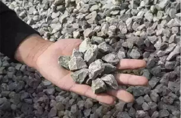

、砂石
  以400m3或600t为一个检验批,每验收批至少应进行颗粒级配、含泥量和泥块含量检验。
取样方法:
在料堆水取样时,取样部位应均匀分布。在料堆的顶部、中部、底部各均匀分布的五个不同部位取得,组成一组样品,砂子在各部位抽取大致相等的8份,石子在各部位抽取大致相等的15份。

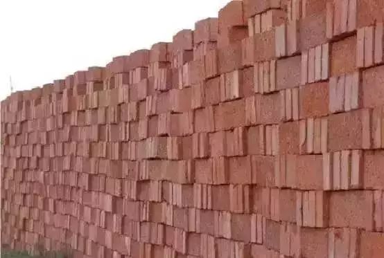

六、墙体材料
  根据砖和砌块的生产方式、主要原料以及外形特征,砖和砌块可分为蒸压灰砂砖、烧结多孔砖等。
取样方法:
1、蒸压灰砂砖
  每10万块为一批,不足10万块也为一批,但不得少于2万块。强度检验的样品,从尺寸偏差、外观合格的样品中按随机抽样法抽取3组共15块(每组5块)。其中2组进行抗压强度和抗折强度检验,一组备用。
2、烧结多孔砖
每5万块为一批,不足该数量时仍按一批。强度检验的样品,从尺寸偏差和外观质量检查合格中按随机抽样法抽取,共15块。抗压强度、抗折荷重检验各5块,备用5块。
