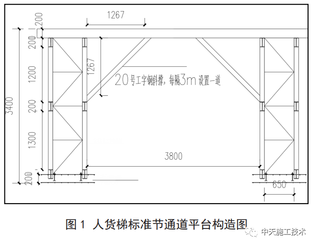

人货梯标准节通道平台,适用于上部有支模架,下部需要设置施工通道的情况。通道平台两侧采用人货梯标准节作为竖向受力构件,搭设高度约 3m,人货梯标准节上方搁置 20#工字钢。工字钢上架设立杆,立杆底部焊接钢筋头固定立杆,防止立杆偏位。为保证架体的整体稳定性,水平杆与两侧已浇筑的柱子拉结。人货梯标准节通道平台施工技术一方面为施工人员提供了施工通道,另一方面解决了施工通道上方搭设支模架的难题。此外,该通道平台可利用施工现场闲置的人货梯标准节来搭设,提高了材料的利用率,降低了施工成本。该通道平台安装、拆除方便,实用性强。

第一步:平台设计
根据现场实际需求,设计平台尺寸,确定平台两侧标准节的间距及个数。

标准节架空搭设,上部采用 20#工字钢搁置搭设。人货梯标准节采用 20 号工字钢,采用 U 型包裹标准节,使标准节连成一个整体。
通道平台两侧标准节上方的工字钢上架设立杆,立杆底部焊接钢筋头,用以固定立杆,防止立杆偏位。
第五步:架体加固
在采用 U 型包裹的基础上,适当设置剪刀撑和上部斜撑,增加通道平台的整体刚度及稳定性。

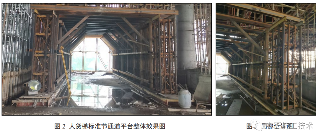

第五步:上部架体搭设
搭设上部架体前应对平台进行验收,主要检查标准节间距、构造措施是否到位等。平台验收完成后,按照支模架搭设要求,进行上部架体搭设。现场效果图见图 2~3:

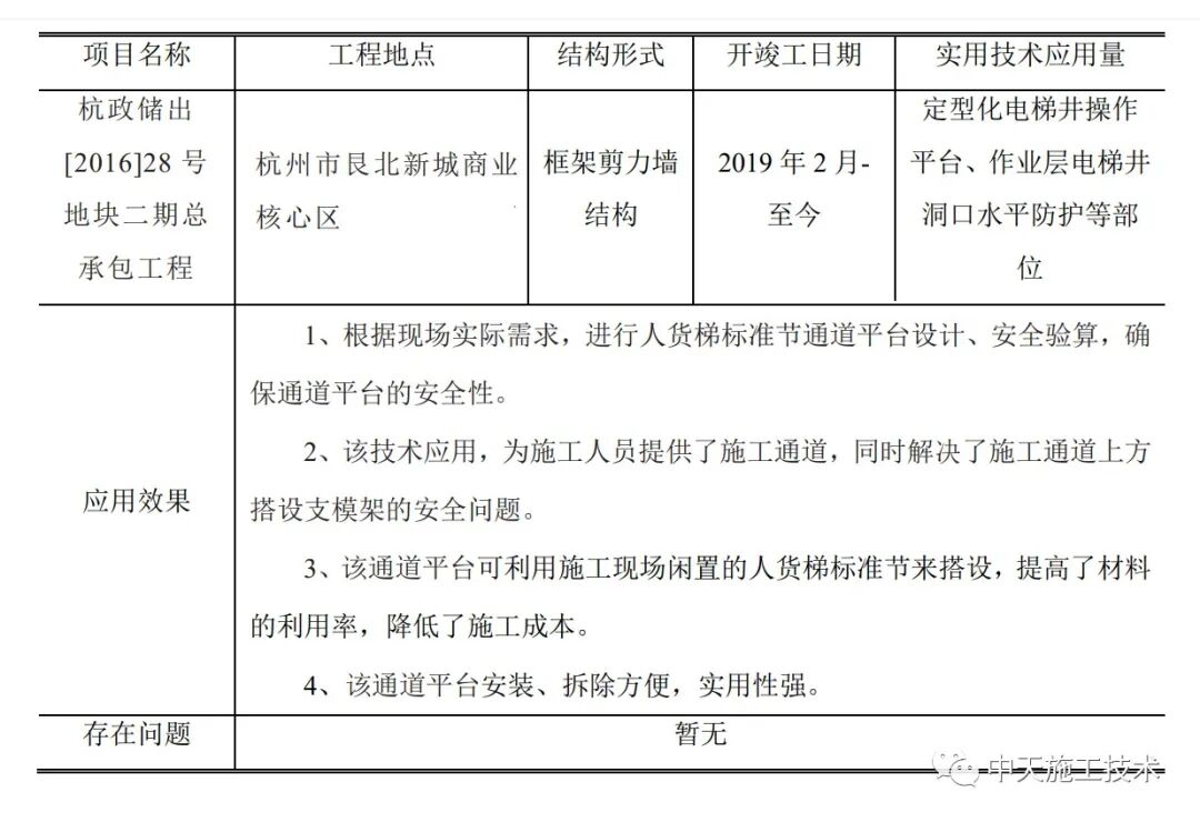

应用实例
建筑施工
