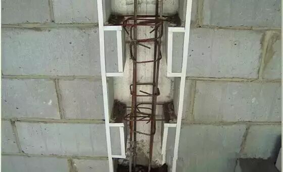

(1)工艺流程:?墙体放线→制备砂浆→砌块排列→铺砂浆→砌块就位→校正→砌块浇水→竖缝灌砂浆→勒缝。
(2)墙体放线:砌体施工前,应将基础面或楼层结构面按标高找平,基础墙或楼面清扫干净,洒水湿润,依据砌筑图弹出第一皮砌块的轴线、砌体边线和洞口线。?
(3)砂浆拌制:本工程砌筑砂浆采用商品DM5混合砂浆,机械搅拌,搅拌时间不少于1.5min。砂浆应随拌随用,搅拌好的砂浆一般必须在3~4h内用完,严禁使用过夜砂浆;每一楼层或每250m?砌体的各种强度等级的砂浆,每台班搅拌机至少作一组试块(每组6块),砂浆材料、配合比变动时,还应制作试块。
(4)砌块排列:按砌块排列图在墙体线范围内分块定尺、划线。排列砌块的方法和要求如下。
a、砌体在砌筑前,应根据工程设计施工图,结合砌块的品种、规格、绘制砌体砌块的排列图,经审核无误,按图排列砌块。
b、排列时尽可能采用主规格的砌块,砌体中主规格砌块应占总量的75%~80%。?
c、砌块排列上、下皮应错缝搭砌,搭砌长度一般为:加气砌块搭砌长度不应小于砌块长度的1/3,混凝土小型空心砌块搭砌长度不宜小于小砌块长度的1/3,且不应小于90mm。竖向通缝不应大于2皮。
d、外墙转角及纵横墙交接处,应将砌块分皮咬槎,交错搭砌,如果不能咬槎时,按设计要求采取其它的构造措施;砌体垂直缝与门窗洞口边线应避开同缝,且不得采用砖镶砌。
e、混凝土空心砌块砌体、蒸压加气混凝土砌块水平灰缝、竖直灰缝厚度控制在10mm;混凝土空心砌块砌体水平、垂直灰缝最大不超过12mm;蒸压加气混凝土砌块水平、垂直灰缝最大不超过15mm;大于30mm的垂直缝,应用C20的细石混凝土灌实。
f、砌块排列尽量不镶砖或少镶砖,必须镶砖时,应用整砖平砌,且尽量分散,镶砌砖的强度不应小于砌块强度等级。
g、砌块墙体与结构构件位置有矛盾时,应先满足构件布置。?
(5)铺砂浆:将搅拌好的成品砂浆,通过手推车、施工电梯运至砌筑地点,砌块就位前,用大铲进行分块铺灰砌筑。铺灰长度不超过500mm。灰缝饱满度不小于80%。?
(6)砌块就位与校正:砌筑就位应先远后近、先上后下、先外后内;每层开始时,应从转角处或定位砌块处开始;砌块安装时,砌块应避免偏心,使砌块底面能水平缓慢下落;对准位置,经小撬棒微撬,用托线板挂直、核正为止。填充墙砌至板、梁底往下5cm,待砌体沉实后(一般7d)再用砂浆填实。构造柱顶采用干硬性混凝土捻实。?
(7)竖缝灌砂浆:每砌一皮砌块,就位校正后,用砂浆灌垂直缝,随后进行灰缝的勒缝(原浆勾缝),深度一般为3~5mm。
