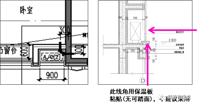

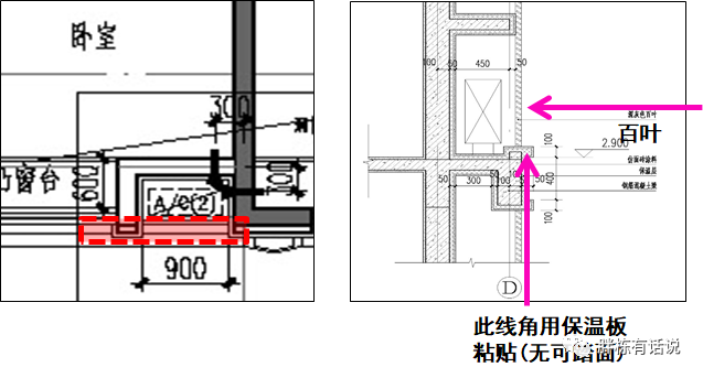

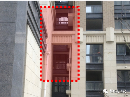

1.1 设计时应考虑今后空调的安装和检修方式,注意以下几点
1.1.1若必须采用操作人员爬到室外安装的方式,那设计时应注意,但凡操作人员可能踩踏到的地方均不得用保温材料等非结构体制作。
1.1.2 有些空调的安装与检修,必须要爬出窗户才能到达,那这些窗户不得设计成上悬窗或其他无法完全开启的形式。
1.1.3.空调挑板的尺度应根据外墙材料的变化而做调整,例如:外立面下部为石材时,需要增加空调挑板的宽度
此项目高层底下四层局部五层空调不能正常安装,与设计时没有考虑外面材料变化有关.

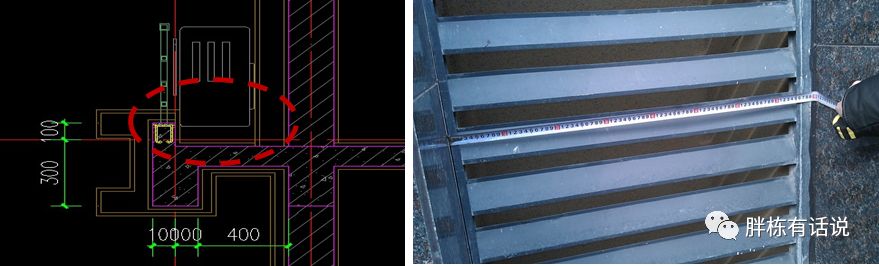

1.2 空调尺寸不足
1.2.1
1.2.2 非标准层导致尺寸减小
1.2.3  雨水管导致的尺寸减小

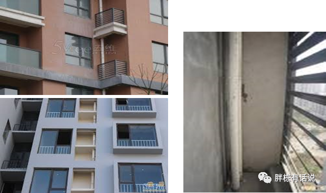

1.3 其他
1.3.1 通风散热不良

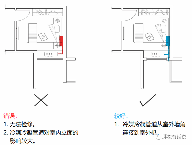

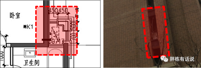

1.3.2 洞口位置不合理
空调洞口避免直角连接
空调洞口应预留墙支

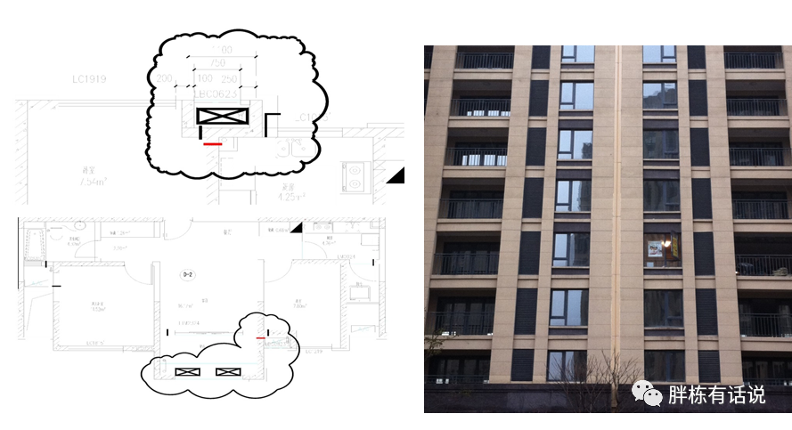

1.3.3住宅底商外机位置漏项
 提示:提前做好底商空调设计,屋面开洞做套管预留

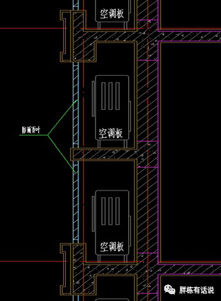

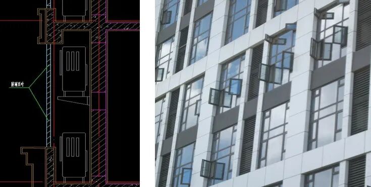

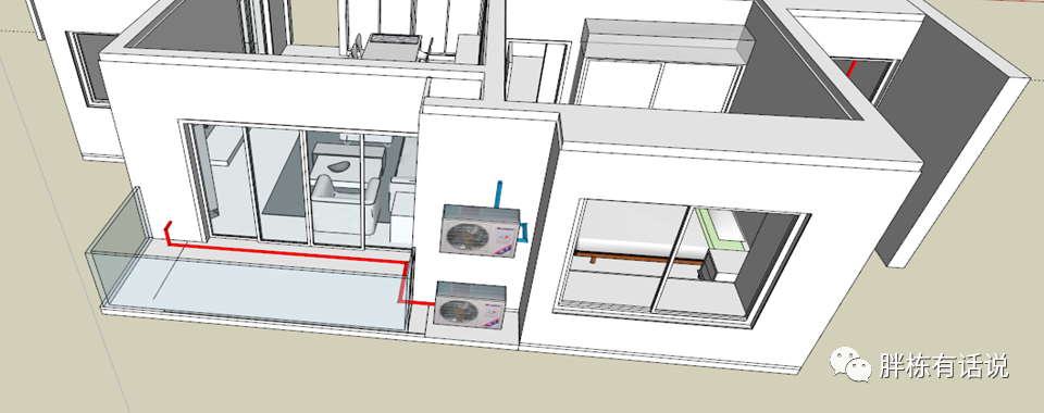

1.3.4 竖向机位分隔不明确
正确做法:
提示:空调机位重叠设置时,应增加混凝土隔板,并设置单独开启百叶。

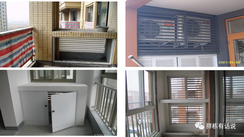

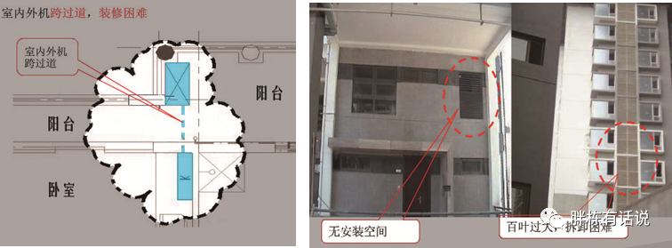

1.3.5 阳台上机位做法处理
 提示:空调机位设置在阳台上时,百叶效果应结合阳台空间统一考虑

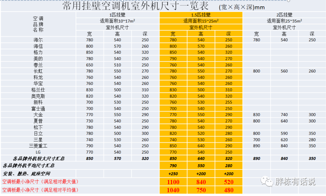

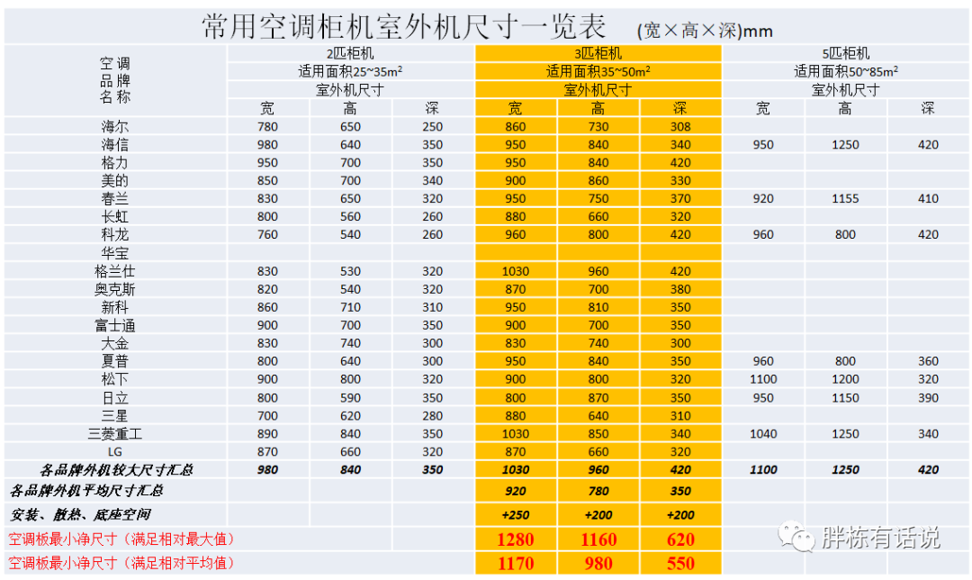

2.1 常用品牌的挂壁式空调外机尺寸参考值(不含雨水管)
注:同一品牌相同制冷能力的空调都有不同系列机型,一般来说冷、暖两用型的外机尺寸相对单冷型的要大一些;变频机组外机尺寸相对不变频的要大一些。本表所列尺寸是按较大值取值。

结合各品牌外机尺寸综合考虑,在条件允许的情况下可以3匹机来考虑,尺寸要求如下:
常规值:  长1280X高1160X厚620;
最小值:长1170X高940X厚550。
注:  (   )括号内为最小取值

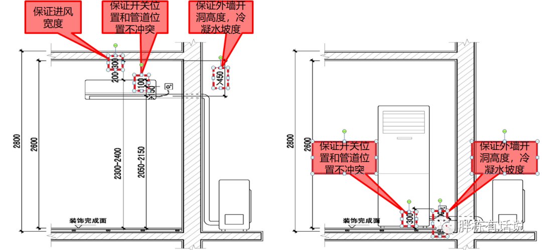

错误:设计时没有考虑电视背景墙与室外机位的关系
2.3.4
2.3.5若必须采用操作人员爬到室外安装的方式,那设计时应注意,但凡操作人员可能踩踏到的地方均不得用保温材料等非结构体制作。
2.3 电气图纸常见问题

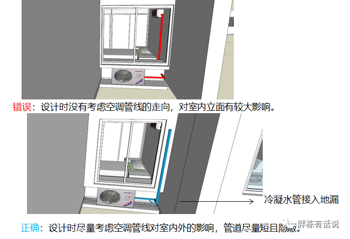

2.3.1 尺寸设计 – 空调挂机插座及墙面开孔高度

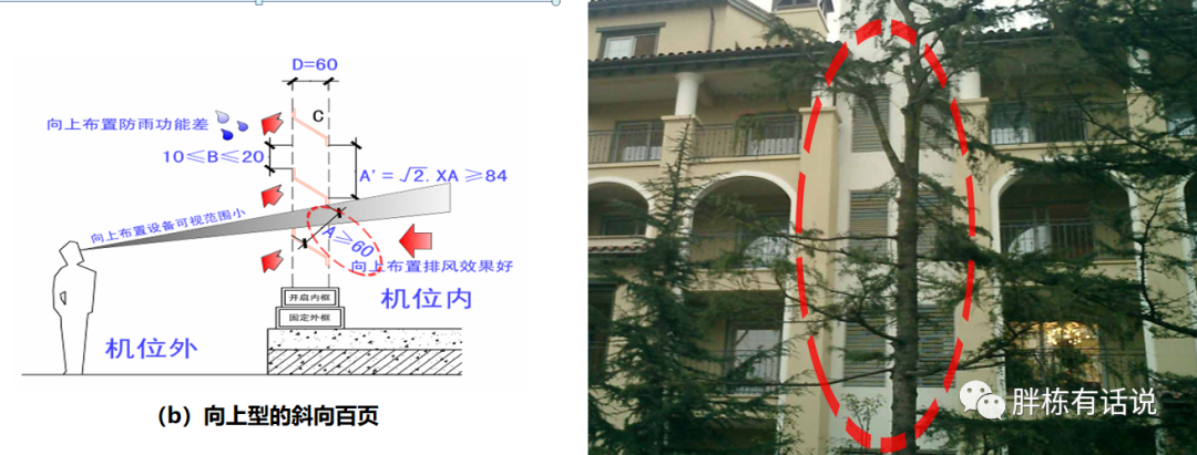

(b)向上型的斜向百页:
优点:立面上可以更好的遮挡空调设备及管线,建筑更美观。
缺点:防雨功能差。
适用于:对美观要求高,防水要求不高的位置,干旱少雨的地区。这种百页与空调机之间建议保持5公分左右的距离。避免过远产生回风,过近将雨水引入空调外机体内部。

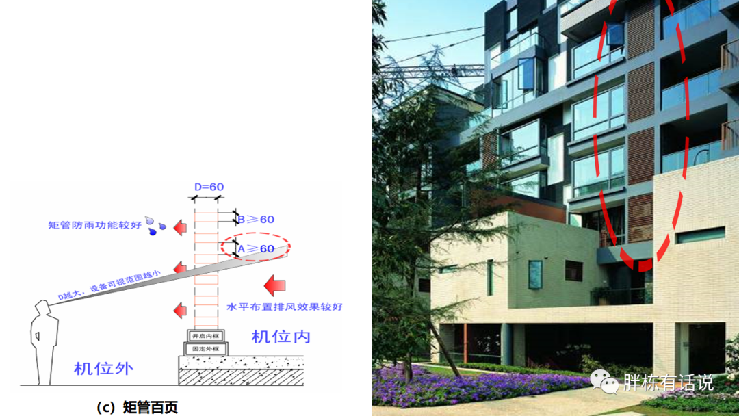

(c)矩管百页:由矩形铝合金管构成,水平布置的排列状矩形管。
优点: 立面上可以更好的遮挡空调设备及管线,建筑更美观,防雨功能较好。
缺点:成本较高。
适用于:对美观要求高,防水要求较高的位置,湿热多雨的地区。这种百页与空调机之间建议保持5公分左右的距离。避免过远产生回风,过近将雨水引入空调外机体内部。
