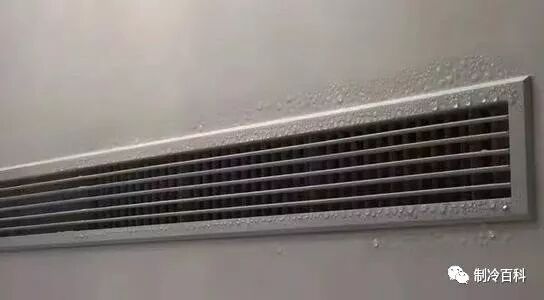

很多用户朋友发现家里空调的风口有凝水现象,甚至有时候凝水还滴落下来,打湿了地面。那么空调出风口凝水(结露)是怎么回事呢?
首先我们先要了解风口结露的原因,空调风口为什么会结露。
风口结露简单来说就是:风口表面的温度和室内环境温度(或风口四周温度)相差过大。特别是夏季天气房间内的湿度较大时,空气的露点温度较高,当送风温度低于房间内空气的露点温度时,空调出风的百叶风口就会结露、滴冷凝水,特别是在刚开机的一段时间内,这也算是正常的现象,尤其是多联机氟系统,因为冷媒温度低,送风温度低,结露的可能性就更大,而水系统可以通过调节水温,提高送风温度进行改善。

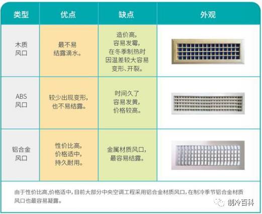

3、木质风口最不容易结露,其次是ABS材料风口,ABS风口也是一种非常不错的防结露风口,尽量不要用铝合金风口;

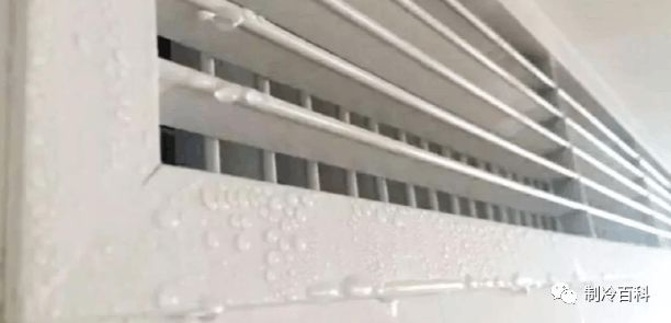

某空调开启运行一段时间,侧出风口滴水,首先检查内机出风口与送风百叶间风管是否接合严密,检查后发现3台都存在接合不密,有一台甚至未做风管,用风口和室内机出风口直接连接,接合部断开10公分以上,有很大一部分冷风漏入天花中,造成送入室内的冷风风量减少,冷量不足引起室内气流组织不良,室温升高,室内机出风口温度降低,当冷的气流经送风口百叶送入室内时,室内热的热湿气流遇到这股冷气流,而这时百叶的表面温度低于空气的露点温度,就会在百叶上结露,就造成了滴水现象。
另外,发现其中一台内机风口处由滴水变为漏水,而且就如同下雨一样,非常急促的一股水流,就经验判断这种情况大多是排水管路不顺畅引起内机水盘积水满水造成,排查后发现是冷凝水管堵了。
故障原因结论:工程安装不规范导致风口滴水。完善内机出风口与出风口百叶间风管,使之不漏风。检查疏通排水管路及水盘。工程整改后,问题得到解决,现象消除。
