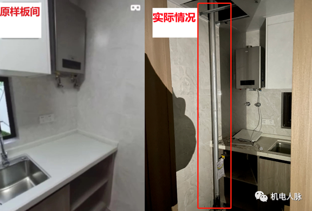

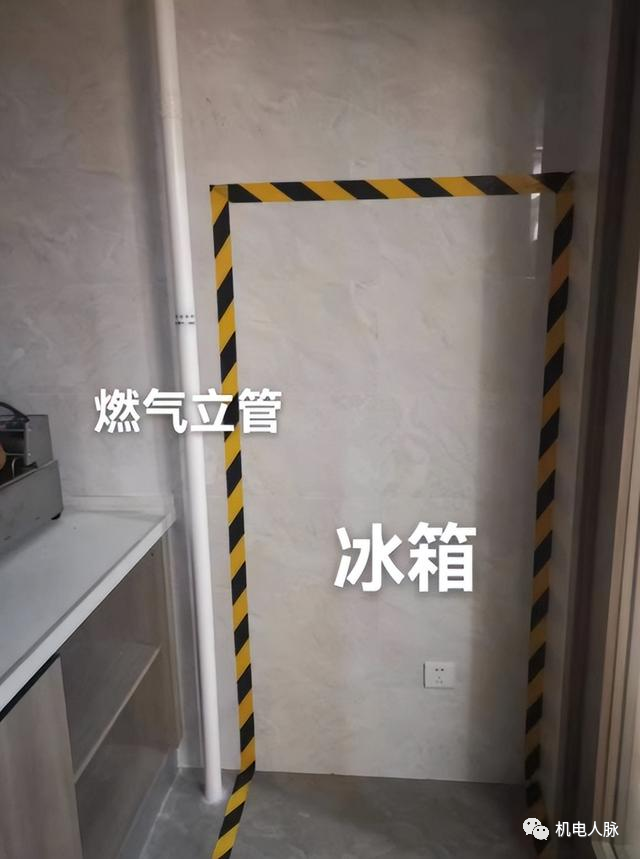

近日有项目在交付时因燃气管道设计不合理引起了业主投诉,在样板间,厨房未标注燃气管位置,交付的时候,业主发现燃气管位于冰箱空位边上,如果放置双开门冰箱,很可能出现冰箱门撞燃气管的情况。
业主认为此设计一不合理,二开发商存在虚假宣传嫌疑,对此,开发商的解决办法是:连夜在样板间加了一根塑料管道。

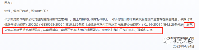

设计不合理是一方面,业主还担忧燃气管置于厨房中间,是否有安全隐患,对此燃气公司回复:燃气立管与冰箱无相关净距要求,与电源插座、电源开关有15cm的间距要求。

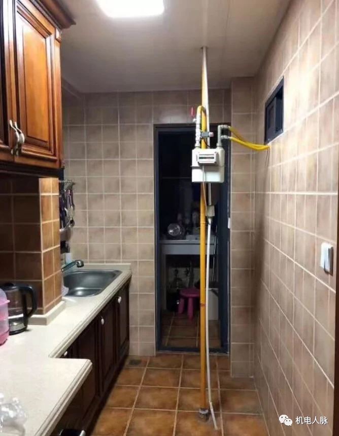

因燃气管道遭到小业主投诉也是屡见不鲜的事情了,比如说下图这个。
算谁的锅呢?
