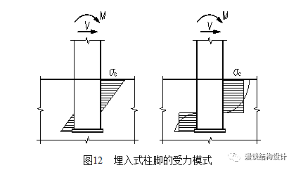

埋入深度可按弯矩和剪力作用下基础混凝土的侧向压力来计算。一般地,弹性设计时,钢柱和混凝土的压力可按线性分布考虑,破坏极限状态时可按矩形分布(图12)。

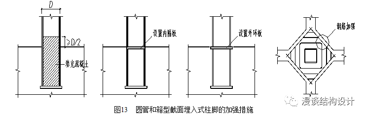

埋入式柱脚采用钢管柱和箱形柱等中空截面时,易发生压曲,可采用图13的方式加强。采用外环板时,其外伸宽度不应小于柱边长(或管径)的1/10。

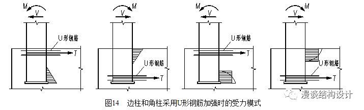

埋入式柱脚为边柱或角柱时,由于侧面混凝土厚度不足,易发生劈裂破坏。故而,应在埋入部分的顶部和底部设置U形钢筋进行加强,并按图14的受力模式进行计算。U形钢筋的锚固长度应从钢柱内侧算起,锚固长度应符合相关规范的要求。

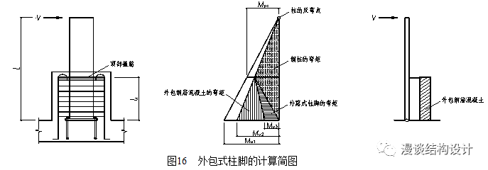

4 外包式柱脚属于钢和混凝土组合结构,内力传递复杂,影响因素多,目前还存在一些未充分明晰的内容,因此,诸如各部分的形状、尺寸以及补强方法等构造要求较多。
外包式柱脚的钢柱弯矩,大致上外包柱脚顶部钢筋位置处最大,底板处约为零。即,在外包混凝土刚度较大,且充分配置顶部钢筋的条件下,主要假定外包柱脚顶部开始从钢柱向混凝土传递内力。

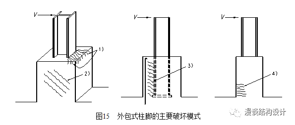

外包式柱脚典型的破坏模式(图15):
(1)钢柱的压力导致顶部混凝土压坏;
(2)外包混凝土剪力引起的斜裂缝;
(3)主筋锚固处破坏;
(4)主筋弯曲屈服。
其中,前三种破坏模式会导致承载力急剧下降,变形能力较差。因此,外包混凝土顶部应配置足够的抗剪补强钢筋,通常集中配置3道构造箍筋,以防止顶部混凝土被压碎和保证水平剪力传递。外包式柱脚箍筋一般按100mm的间距配置,以避免出现受剪斜裂缝,并应保证钢筋的锚固长度和混凝土的外包厚度。
随外包柱脚加高,外包混凝土上作用的剪力相应变小,但主筋锚固力变大,可有效提高破坏承载力。外包混凝土高度,通常取柱宽的2.5倍及以上。
钢柱向外包混凝土传递内力在外包混凝土顶部钢筋处实现,因此外包混凝土部分可按钢筋混凝土悬臂梁设计。钢柱底板螺栓连接的弯矩在弹性设计时一般忽略不计。
外包式实腹柱柱脚在塑性结构中,应确保满足极限受弯承载力和受剪承载力的要求。弹性和弹塑性结构的外包式柱脚,应按地震组合内力进行外包式柱脚的设计。
外包式柱脚的计算简图如图16,其极限承载力可按下列公式计算:

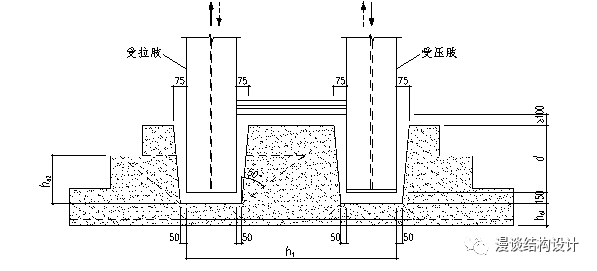

7 由于起重机荷载的移动属性,格构柱在正常使用状态和地震作用状态的荷载差异较大,框架的格构下柱不仅具有较大的抗震能力储备,而且具有比H截面上柱大得多的刚度。计算分析表明,格构柱单层厂房框架的塑性铰位置往往在上柱柱底,而不在柱脚。格构柱的受力特征是分肢受拉、压,与实腹柱受弯压的特征不同,所以,一般情况下,其柱脚可按调整地震作用组合的内力进行抗震设计。
格构柱插入式柱脚采用内力的方式进行抗震验算,习惯上不考虑gRE调整,这是偏向安全一方的。
