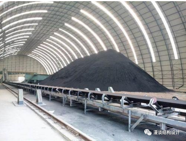

A.1.1:大跨度料场封闭结构主要解决露天料场扬尘带来的环境问题,该类建筑主要功能是对露天料场进行覆盖,起围护作用,使用期间人员较少。该类结构抗震设计如采用与民用建筑相同的标准,将增加工程建设费用。因此有必要根据建筑功能和使用要求编制抗震设计标准,明确不同跨度料场封闭结构抗震分析和设计的方法。
A.2.1:大跨度封闭料场结构通常自重轻,地震力小,因此地震组合工况往往不是设计控制工况。这时采用高强度-低延性的抗震设计方法,可以简化钢结构的构造措施,节省钢材用量。此时性能系数可取q=2.0。

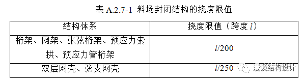

A.2.7:对于料场封闭结构,考虑到使用功能和震害后果,其变形要求可适当放宽,此处比一般公共大跨度建筑放宽20%。
    A.2.7 料场封闭结构在重力荷载代表值和竖向地震作用标准值下的组合挠度值不宜超过表A.2.7-1的限值。

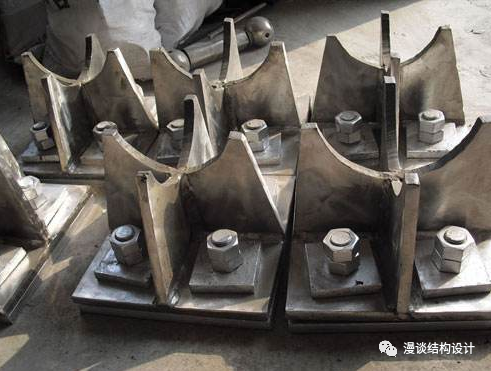

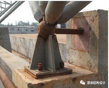

A.4.1:在大跨度料场封闭结构的基础设计中,水平荷载往往起控制作用,包括水平力(风、地震)传给基础的荷载和堆载对基础的水平荷载,因此基础或桩基的抗水平力计算是基础设计的要点。特别是对于桩基,合理利于基础侧面土的被动土压力可以大大降低桩的使用数量。这就要对基础侧面土的回填有明确的要求以确保被动土压力的实现,并应提出防止在料场使用期间基础侧面土发生人为损坏的可能性。
    应遵循以下原则:
1. 拱脚基础采用天然地基或处理地基时,可采用基底摩擦力和被动土压力承担水平推力,应对基坑回填土的材料、密实度及范围提出要求;
2. 采用桩基时,应考虑承台、桩群和土的共同作用效应承担水平推力,应计算基桩桩身的偏心受压承载力,桩身弯矩计算宜采用m法;
3. 天然地基、处理地基或桩基,当拱脚基础的水平推力较大采用锚杆承担水平推力时,应采用永久锚杆,宜采用抗拔承载力较高的扩体锚杆,锚筋宜采用预应力混凝土用螺纹钢筋,需要施加预应力时,锚筋应采用预应力钢绞线。
