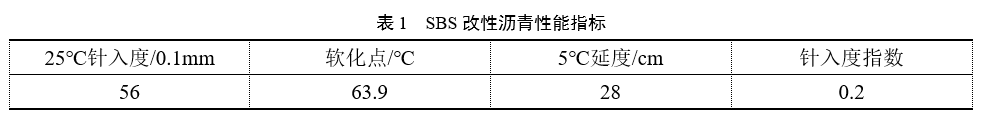

(1)试验用沥青为SBS改性沥青,其技术性能指标见表1;

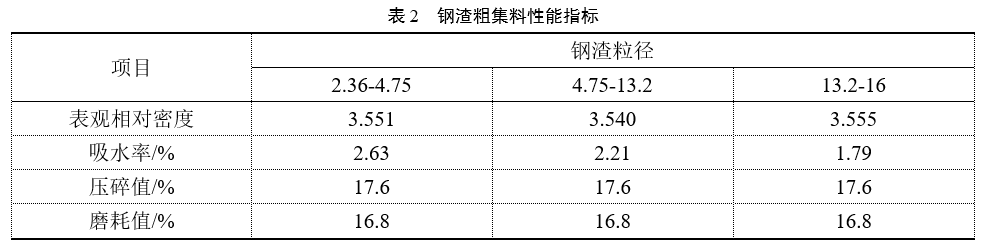

(2)试验用的粗集料为钢渣,其物理力学性能指标见表2;

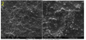

采用SEM观察4%硅树脂防水剂处理后的改性钢渣的表面微观形貌,改性钢渣表面放大300和1200倍后的SEM成像图如图4所示?
图4改性钢渣表面微观图
经过硅树脂防水剂改性后的钢渣,表面形成了一层致密的防水薄膜,有效封闭了钢渣表面的微孔隙和裂纹(肉眼可见的大孔隙并没有被填补),而且钢渣表面仍比较粗糙?
