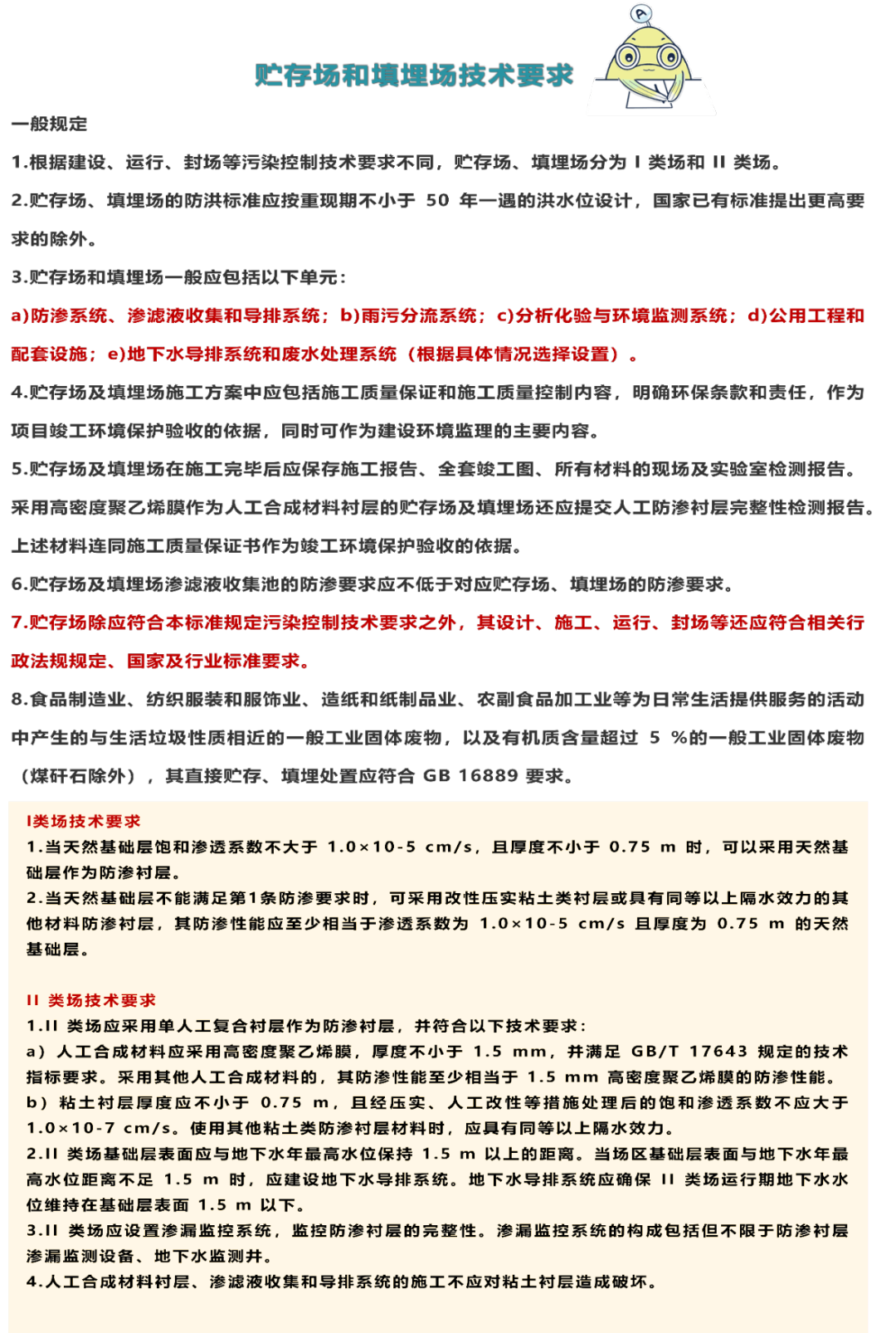

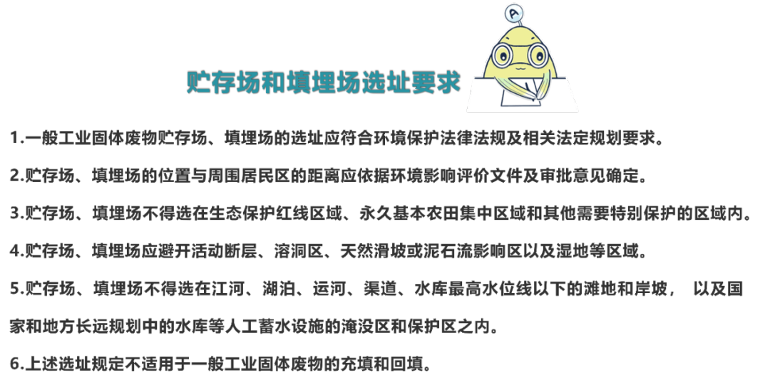

新版《一般工业固体废物贮存和填埋污染控制标准》中明确规定了贮存场及填埋场选址要求,对居民区距离、生态环境等做出了明确要求。
关于贮存场及填埋场技术要求,更有严格的标准参照执行,根据要求不同,分为I类场和II类场:

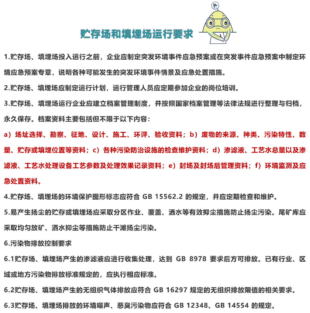

贮存场和填埋场开始运行后,企业应有这对行实用性的应急预案以及工作人员应具备系统的岗前培训,档案应当永久保存。

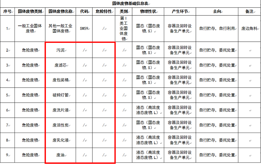

例3:企业在“危险废物名称”中填报了企业内部管理名称,未填报危险废物的代码、危险特性等。
纳入《国家危险废物名录》的危险废物应在排污许可平台上直接选择对应唯一的危险废物名称、危险废物类别和危险特性,不需要手动输入信息;同时建议在“其他信息”中填报危险废物的企业内部管理名称。通过鉴别认定的危险废物应在排污许可平台上选择“其他”,并手动输入相应信息;“危险废物名称”可根据其产生环节、物理状态等情况企业自主命名;“危险废物代码”根据其主要有害成分和危险特性确定所属废物类别,并按代码“900-000-××”(××为危险废物类别代码)进行填报;“危险特性”根据鉴别结果进行填报。

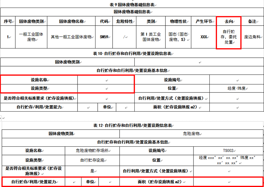

例5:企业工业固体废物在厂区内贮存后委外处置,工业固体废物“去向”只填报了委托处置,遗漏了委托处置前在厂区内贮存的环节。
排污许可平台工业固体废物基础信息表中“去向”栏为多选项,填报时应选择该类工业固体废物在排污单位内部涉及的全过程去向。因此,企业需要在排污许可平台工业固体废物基础信息表“去向”选项中同时选择“自行贮存”和“委托处置”。

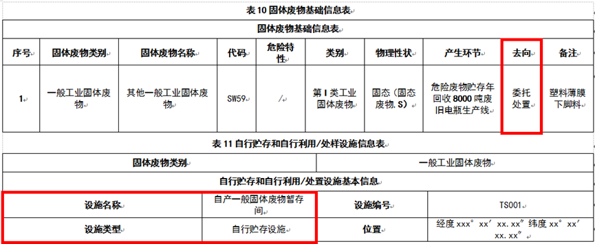

例7:企业认为企业内部的工业固体废物暂存间不属于自行贮存设施,未对厂区内的一般固体废物暂存间和危险废物暂存间进行填报。
贮存是指将固体废物临时置于特定设施或者场所中的活动,原则上企业内部的一般固体废物暂存间和危险废物暂存间属于自行贮存设施。企业内部的工业固体废物暂存间应当在排污许可平台“自行贮存和自行利用/处置设施信息表”中进行填报设施信息。
例8:企业工业固体废物的去向包括了自行贮存,但未填报自行贮存设施信息表;企业危险废物自行贮存设施未填报贮存能力、面积等信息。
排污单位应当完整、逐项填报内部用于贮存、利用、处置工业固体废物设施的相应信息。不应遗漏相关内容。企业需要将排污许可平台“自行贮存和自行利用/处置设施信息表”中“设施名称、设施编号、设施类型、位置、是否符合相关标准要求、贮存能力、面积”等基础信息补充完整。

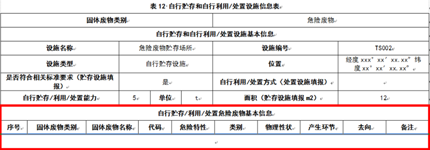

例9:企业未在自行贮存设施信息表中填报工业固体废物基本信息。
在排污许可平台“自行贮存和自行利用/处置设施基本信息表”中,根据该设施可贮存、利用、处置工业固体废物的实际情况,直接选择“工业固体废物基础信息表”已填报过的工业固体废物基本信息。企业应当补充填报危险废物贮存库可贮存的工业固体废物基本信息。

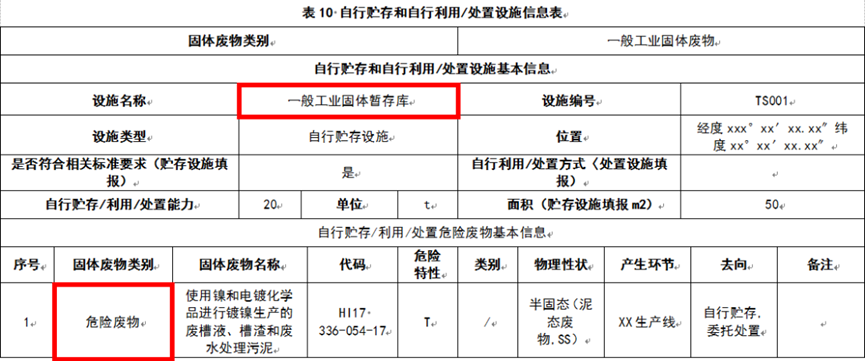

例10:企业一般工业固体废物自行贮存设施信息表中错误的填报了危险废物信息。
根据《一般工业固体废物贮存和填埋控制标准》(GB 18599-2020),“危险废物和生活垃圾不得进入一般工业固体废物贮存场及填埋场。国家及地方有关法律法规、标准另有规定的除外”。企业需要判断设施名称或者废物类别是否填报错误,并修改填报信息。

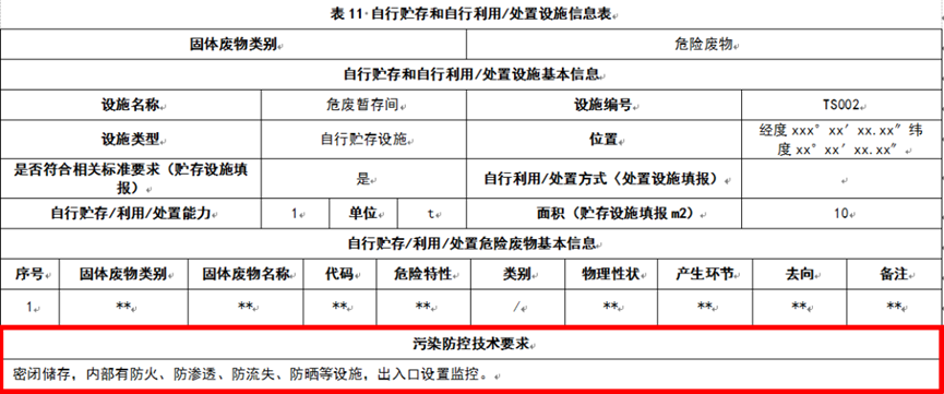

例11:企业工业固体废物自行贮存设施污染防控技术要求未按照HJ1200-2021相关规定完整填报,如:未填报标识要求,截留、收集要求等。
HJ1200-2021根据相关法律法规和国家标准,列出了一些具体的普适性污染防控技术要求,同时提出了环境管理和设施运行维护应符合的相关标准。企业应当根据设施类型选择HJ1200-2021适用的污染防控技术要求,并根据实际情况(例如地方、行业的特定要求)进行细化,不应漏填或错填相关标准要求。

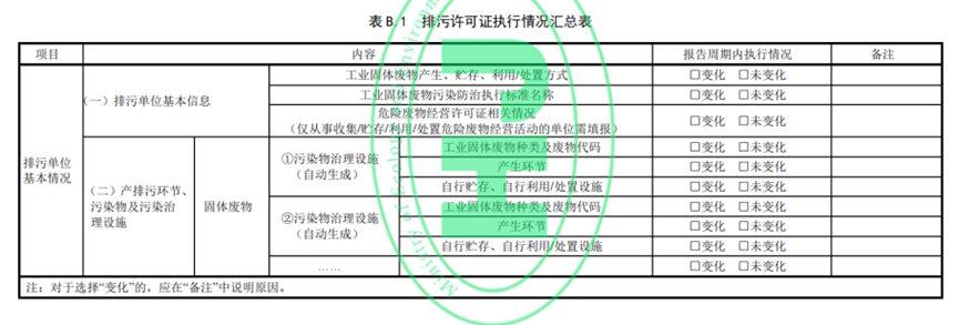

根据排污许可管理办法规定,排污企业需要在7月15日前提交2季度排污许可执行报告,否则将面临最高2万元罚款,需要说明排污许可证执行情况,包括排污单位基本信息及产排污环节、污染物及污染治理设施等。

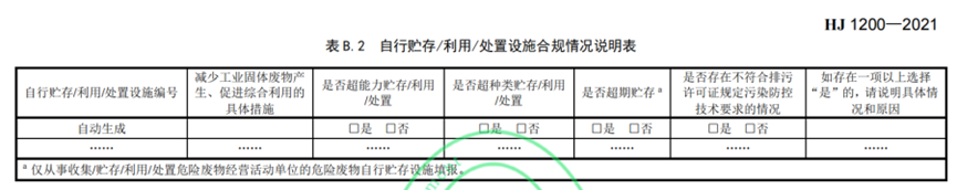

说明危险废物/一般工业固体废物自行贮存/利用/处置设施合规情况,包括排污单位危险废物/一般工业固体废物自行贮存/利用/处置设施编号;
减少危险废物/一般工业固体废物产生、促进综合利用的具体措施;是否存在超能力贮存/利用/处置、超种类贮存/利用/处置、从事危险废物收集/贮存/利用/处置经营活动的单位超期贮存危险废物、不符合排污许可证规定的污染防控技术要求等问题,如果存在问题需要说明原因。
