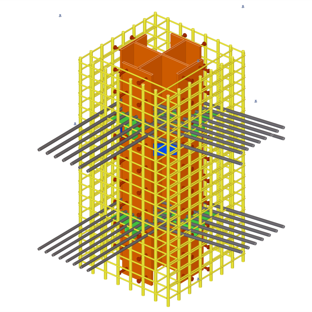

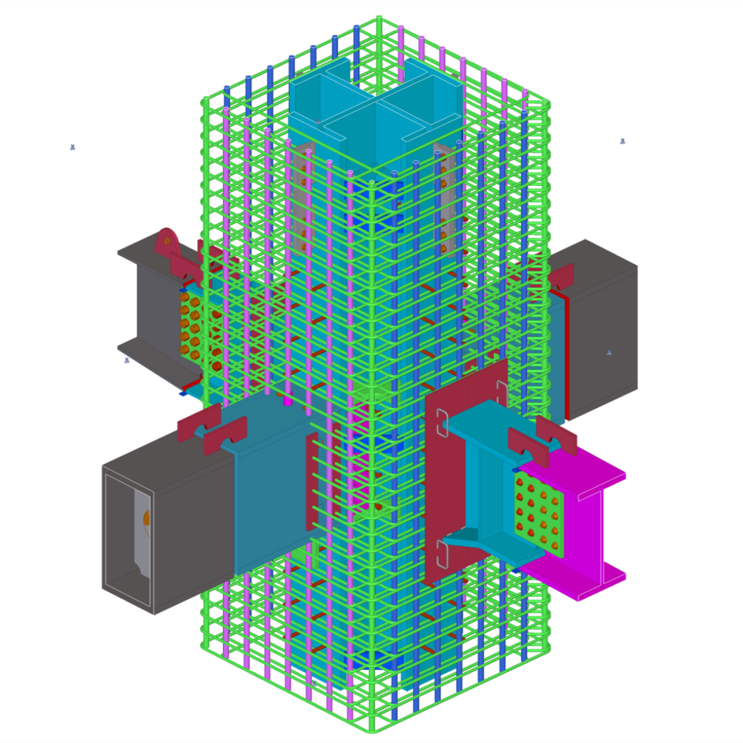

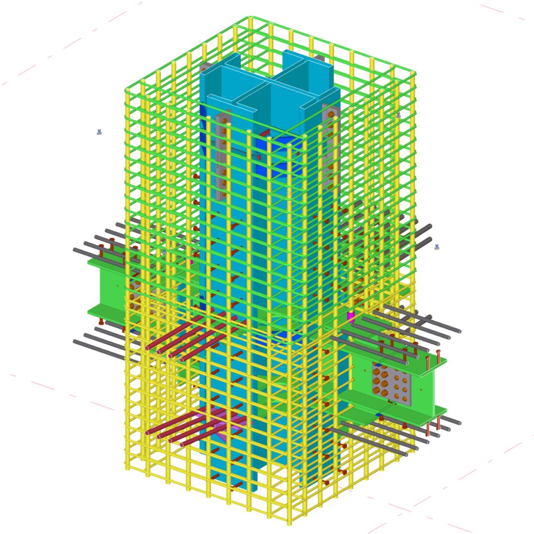

该项目中几种型钢混凝土柱连接节点:
H型钢骨-劲性柱与混凝土梁连接节点
十字型钢骨-劲性柱与混凝土梁连接节点
十字型钢骨-劲性柱与型钢梁连接节点
十字型钢骨-劲性柱与型钢混凝土梁连接节点
结合上图几种型钢混凝土柱连接节点,小编为大家“去粗取精”,按照混凝土梁中钢筋连接钢骨柱的区域,归纳总结了钢骨柱与钢筋连接的几种常用作法,短小精悍,“易于消化”。
一

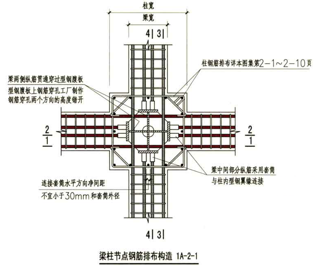

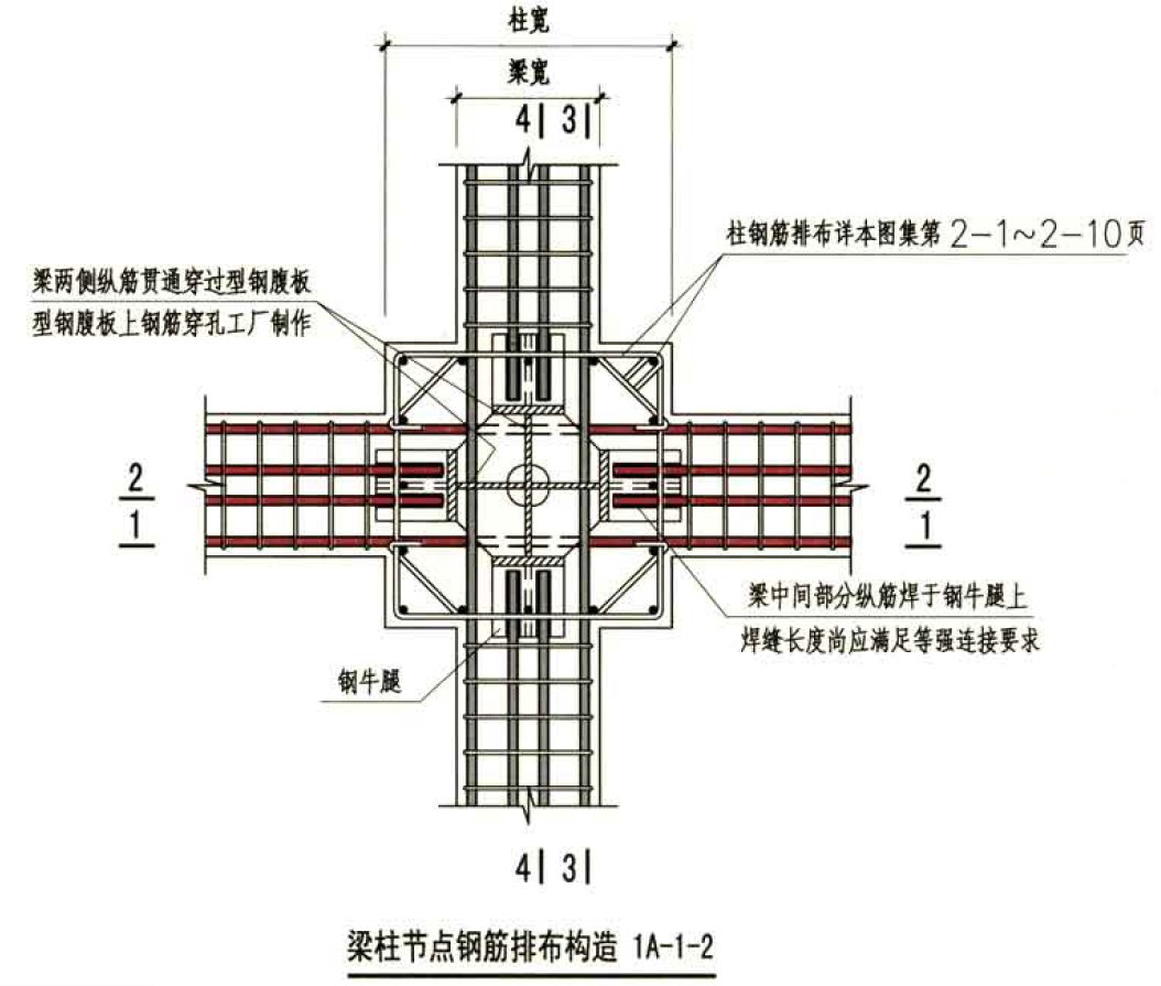

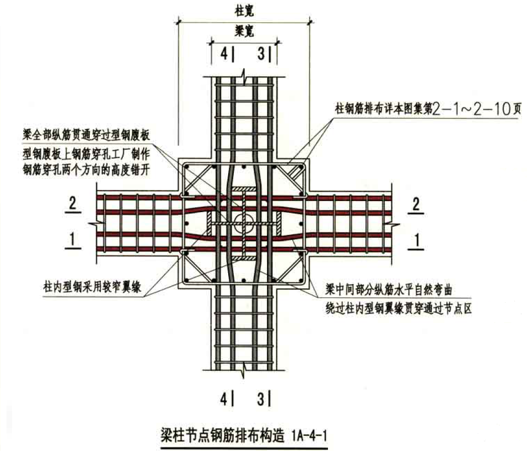

混凝土梁中钢筋与钢骨柱的翼板连接

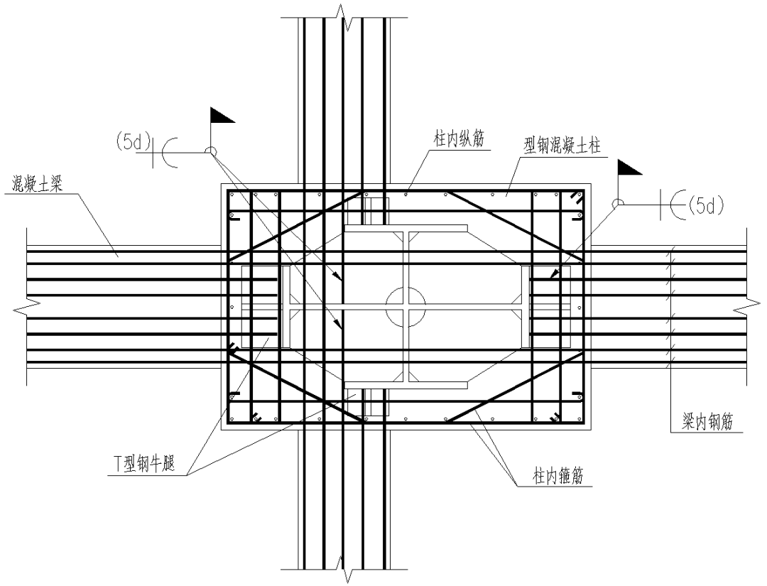

钢筋在钢骨柱翼缘区域通常的处理方式有:1、钢筋采取1:6的斜率绕过钢骨柱,钢筋连续布置;2、钢筋与钢骨柱翼板上的牛腿焊接连接(牛腿可分为H型钢和T型钢两种);3、钢筋与钢骨柱翼板上焊接的套筒,现场机械连接。
第一种处理方式采用绕筋,该种方式对于钢骨柱翼板宽度较窄,且钢筋直径较小的情况下可以采用,但是遇到直径较大的钢筋,现场施工较难。(节点图选自12SG904-1型钢混凝土钢筋排布及构造详图)
第二种处理方式采用焊接连接,该种方式因牛腿的形式不一样,处理该节点的难度不同;该项中焊接连接节点中采用的是T型钢牛腿;牛腿的长度与钢骨柱外包混凝土的厚度和钢筋规格有关系。(节点图选自12SG904-1型钢混凝土钢筋排布及构造详图)
第三种处理方式采用套筒连接,采用套筒连接则对工厂的加工精度和现场的安装精度有很高的要求,该项目中对于上/下部钢筋,层数为两层以上的混凝土梁,与钢骨劲性柱的连接采用的是T型钢牛腿和套筒组合连接。(节点图选自12SG904-1型钢混凝土钢筋排布及构造详图)

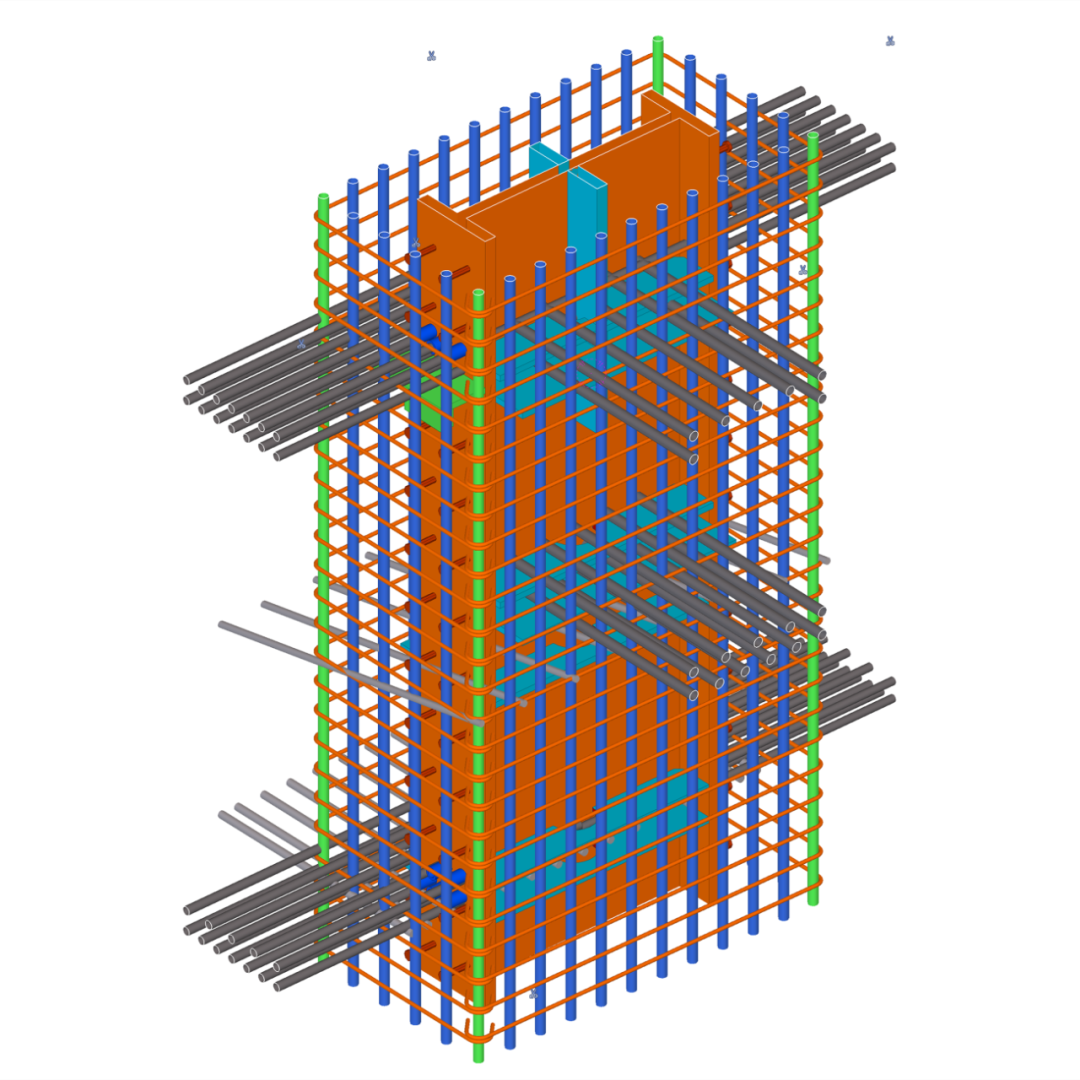

二

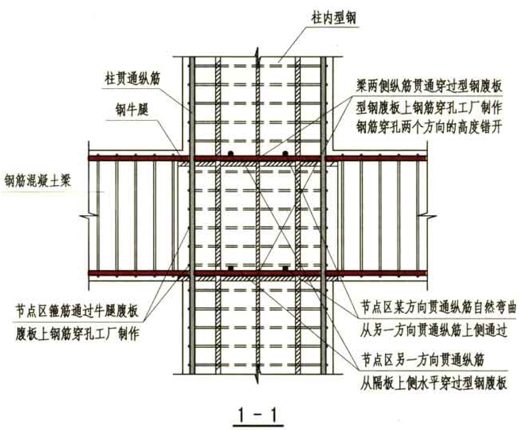

混凝土梁中钢筋与H型钢骨的腹板连接
钢筋在钢骨柱腹板区域通常的处理方式有:1、型钢柱腹板工厂预留穿筋孔,钢筋连续布置;2、在型钢柱腹板区设置搭筋板与钢筋焊接连接。
第一种处理方式采用预留穿筋孔,采用该方式对施工单位比较省时省力,但是腹板上预留穿筋孔对型钢柱腹板截面有损失;该项目中结构设计对腹板的截面损失率提出了不超过15%的要求。(节点图选自12SG904-1型钢混凝土钢筋排布及构造详图)
第二种处理方式采用焊接连接,腹板区域的钢筋与腹板上设置的搭筋板焊接连接,该作法是由翼板区域焊接连接作法衍生过来,该作法的前提是满足钢筋的焊接长度以及焊缝质量。(节点见下图)
