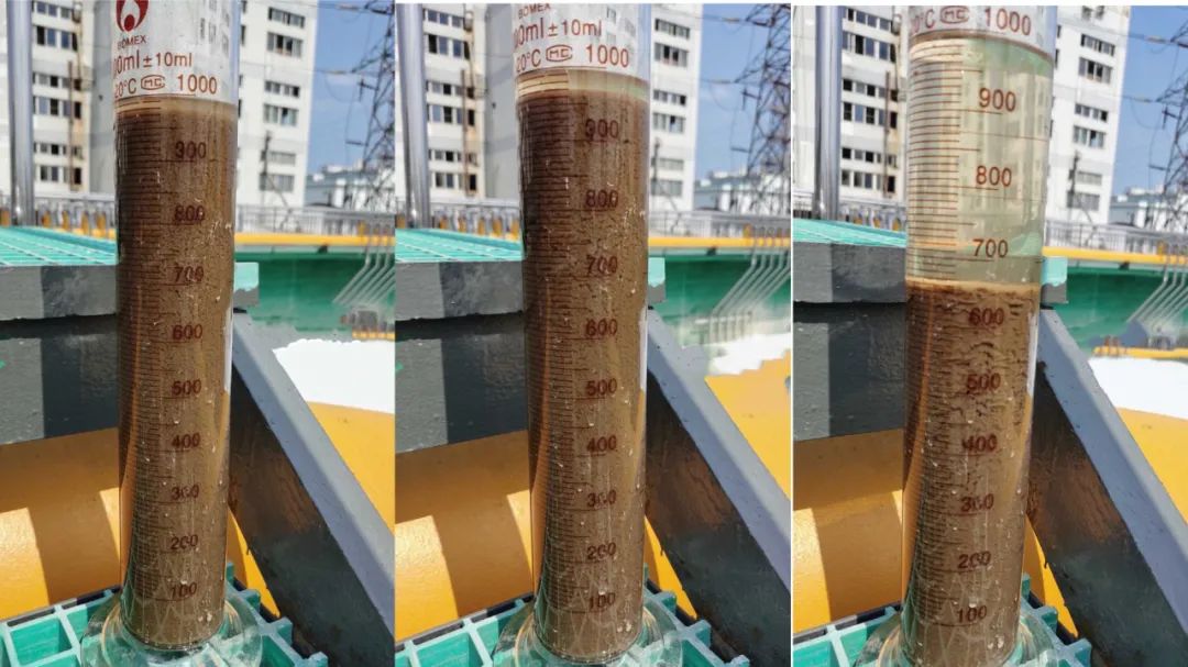

从事水处理的朋友们,或多或少都做过SV30实验。
有的小伙伴 , 可以根据沉降比变化, 轻松判断污泥状态和处理效果,进而对后续的工艺做出调整 ;
而有的小伙伴 , 会做不会看,唉声又叹气,最后只能举着量筒,拍张照片,@水友求助 。

从沉降比性质来看,活性污泥会出现正常、过生、老化、腐化几种状态。因此,在具体工作过程中可以根据30min沉降比指标的变化来调整处理工艺。
正常污泥颜色为褐黄色,有土腥味 ,在处理时,前5分钟沉降比可以达到 50% 以上, 不会出现颗粒,上层清液透明,分离清晰 ,有少许钟虫、线虫、轮虫等生物;
过生活性污泥中的 深层清洁不再透明,变得浑浊, 需要增加剩余污泥排放量 ;
老化污泥中,量筒内的泥水分界界面不平滑,有很多悬浮污泥颗粒,微生物主要为后生动物;
在腐化污泥中,颜色发黑,污泥浓度升高,需要增加溶解氧。
