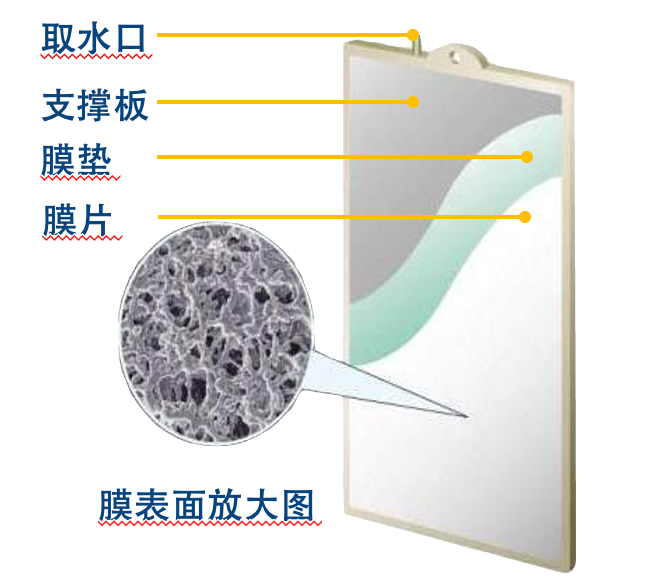

1.膜元件
膜元件主要由膜片、衬布、支撑板及取水口四部分组成。被膜过滤后的处理水流过支撑板从取水口排出。

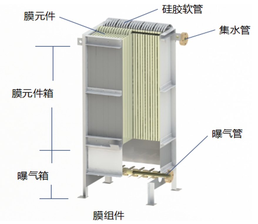

2.膜组件
膜组件单通道双叠平板膜组件是由上层膜支架与下层曝气箱等组成。膜支架内含有一定数量的膜元件,每个膜元件通过透明硅胶管连接到集水管。曝气箱内含有用于曝气冲刷防止平板膜污染及向微生物供氧的曝气管。

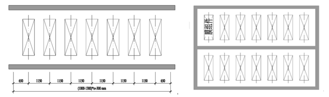

3.MBR膜组件布置方式
