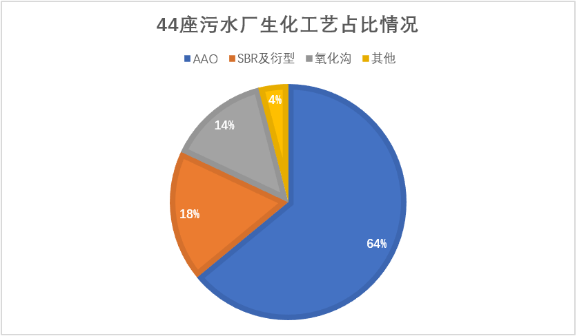

不得不承认,在污水厂二级处理工艺中,AAO与SBR呈“双雄”格局。
“以我市为例,全市AAO工艺污水厂数量28座,占比64%,设计规模120.75万吨/日,占比58%;而SBR及其衍型污水厂数量8座,占比18%,设计规模为29万吨/日,占比14%。”
