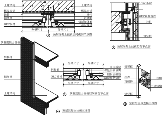

预制混凝土挂板
      将预制混凝土挂板与幕墙的构造方式相结合,即将两者的优点合并,将混凝土挂板轻量化,由原来的(50+50) mm 以上厚度,改成30 mm厚甚至更薄,即现在的幕墙新材料-纤维水泥板(参见JGJ336《人造板材幕墙工程技术规范》和JG/T396《外墙用非承重纤维增强水泥板》)。将50 mm厚混凝土内部钢筋网以更加纤细的玻璃纤维替代,这样在不影响外观效果且满足板面强度的情况下,板的重量得以大大降低。这层纤维水泥板作为外墙的装饰材料和防水层,相对于混凝土挂板墙体,还需要增加保温和室内装饰的功能。结合非透明幕墙的构造做法,保温层可采用保温岩棉或其他防火等级能达到建筑相应要求的轻质防火材料,固定于纤维水泥板背部。室内侧可采用室内常用板材,如纤维水泥板、硅酸钙板、轻质金属材料等作为室内装饰层。
     这种组合外墙板材不仅能够呈现清水混凝土的本身效果,还可以在色彩、形状、镂空效果等美观要求上以多种形式呈现。这种轻型的混凝土挂板均以幕墙结构形式实现。这种材料容重为18~20kN/m3,混凝土挂板容重为25kN/m3。在容重相差不大的情况下,前者厚度为30 mm,后者厚度为150mm,两者重量相差近4倍。所以在外观效果和功能都能满足,甚至更佳的情况下,轻量化的混凝土挂板优于目前概念上的预制混凝土墙板。
轻型混凝土挂板特点:
(1)预制混凝土单元挂板:高度以一个层高为一个单元,宽度根据建筑效果及运输等条件限制确定。
(2)单元板块含外墙板(纤维水泥板)、保温层、内墙板,及支承龙骨系统。
(3)单元板块通过挂接形式整体安装,与主体结构连接,且相对主体结构有一定的位移。

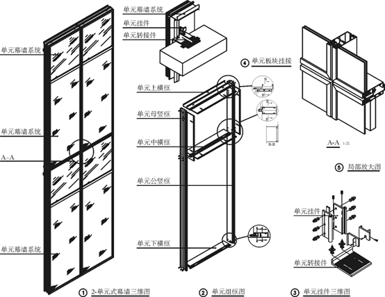

单元式幕墙
      建筑主体作为装配式形式呈现的建筑,其外形都比较简洁,外墙尺寸比较有规律,外立面装饰材料组合也相应的比较规则,这种建筑适合采用全单元式幕墙形式。全单元幕墙形式即幕墙的龙骨、外装饰面材、内装饰面材、墙体保温都在工厂组合成大板块,到现场进行吊装上墙。该处所说的全单元形式其面板不仅限于玻璃幕墙,其面板泛指不同材质的幕墙面板材料,如金属板材、天然石材、人造板材、玻璃等等、也可以是不同材料的组合形式。
单元式幕墙特点:
(1)高度以一个层高为一个单元,宽度根据建筑效果及运输等条件限制确定。
