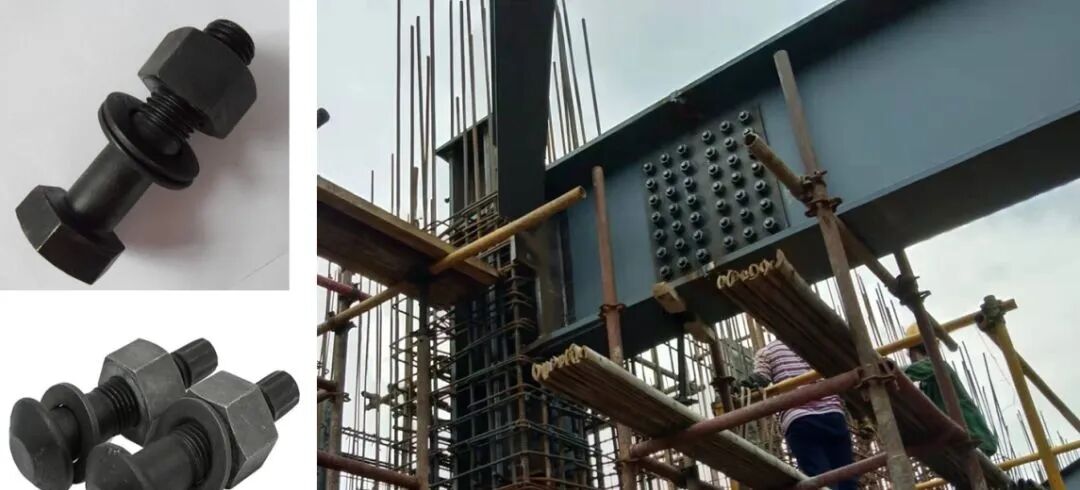

高强度螺栓长度确定方法?
A:高强螺栓长度应以螺栓连接副终拧后外露2扣-3扣丝为标准计算,按下列公式计算。选用的高强度螺栓公称长度应取修约后的长度,应根据计算出的螺栓长度L按修约间隔5mm进行修约。
L=L′+△L
△L=M+NS+3P
式中:
L′:连接板总厚度;
△L:附加长度,即紧固长度加长值,按下表进行取值;
M:高强螺母公称厚度;
N:垫圈个数,扭剪型高强螺栓为1个,大六角头高强螺栓为2个;
S:高强度垫圈公称厚度,采用大圆孔或槽孔时,按实际厚度取值;
P:螺纹的螺距,3P意思是螺栓露出3个丝扣长度。
Q8
高强螺栓设计注意事项?
A:高强螺栓预应力紧固不同于普通螺栓紧固,普通螺栓一般用扳手紧固,高强螺栓需用专用设备进行操作,对于斜向钢梁,特别需要注意紧固设备的操作空间最小间距,否则会导致部分高强螺栓无法紧固的。

高强螺栓有哪些构造和工艺要求?
A:高强螺栓的构造及工艺要求如下:
① 高强度大六角头螺栓连接副由一个螺栓、一个螺母和两个垫圈组成,扭剪型高强度螺栓连接副由一个螺栓、一个螺母和一个垫圈组成;
② 安装环境气温不宜低于-10℃;
③ 高强度螺栓现场安装时应能自由穿入螺栓孔,不得强行穿入;
④ 高强度螺栓超拧需更换,并废弃换下来的螺栓,不得重复使用;
⑤ 高强度螺栓长度应以螺栓连接副终拧后外露2-3扣丝为标准计算。
