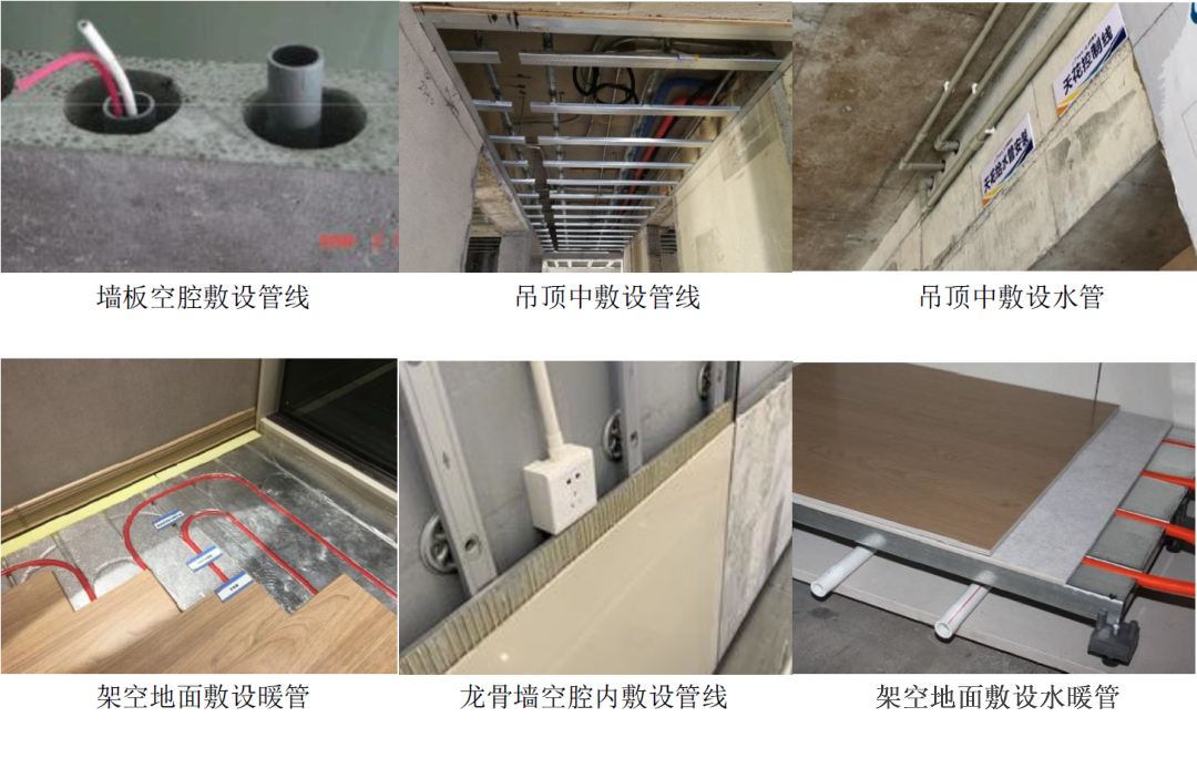

3、管线分离技术常规做法

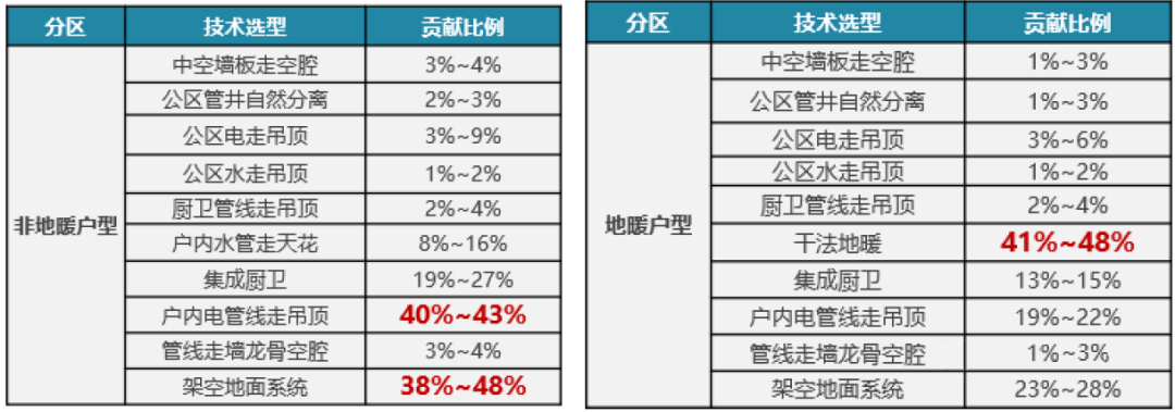

装配式建筑评价标准》GB/T51129-2017(以下简称“国标”)及各地装配式评价标准关于装修和设备管线评价项的管线分离选项,均要求当管线分离达到一定比例才可以得分。以国标为例,当管线分离比例在50%≤比例≤70%时,评价分值为4~6分。
各技术贡献值:

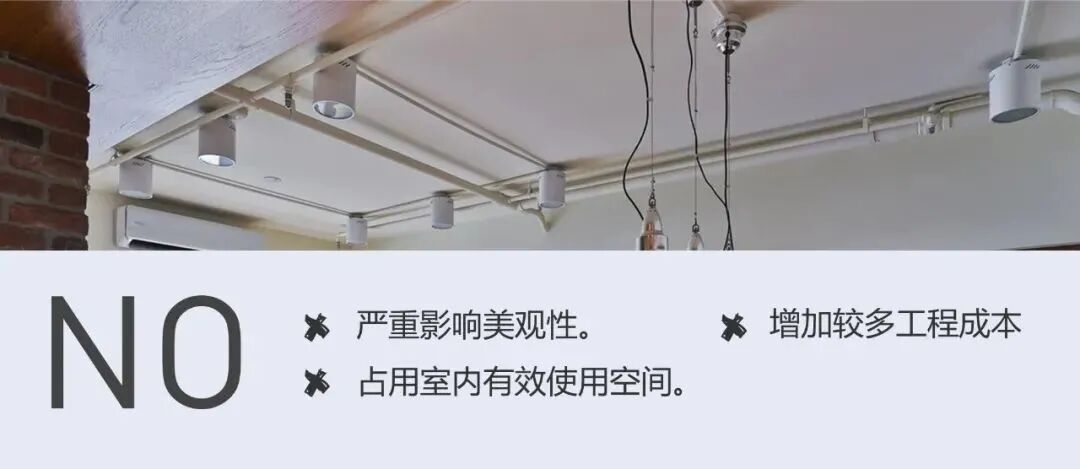

? 优点及适用建议:
优点:提升日常设备检修的便利性,大大降低维修难度,提升施工透明度;
缺点:对精装影响较大;影响户内净高,净宽;目前武汉图审认可的实例较少:华中某市目前暂无此类验收项目,建管站目前是没有验收过做了管线分离的项目,且装配条文没有具体做法,而且目前政府主推的方向是预制竖向及叠合板。
使用建议:不提倡全分离,推荐部分分离;

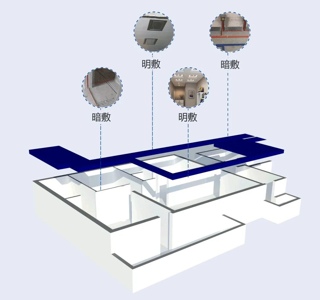

管线分离:对于裸露于室内空间以及敷设在地面架空层、非承重墙体空腔和吊顶内的管线应认定为管线分离;
管线未分离:对于埋置在结构构件内部(不含横穿)或敷设在湿作业地面垫层内的管线。
电气管线(含桥架)等在地面架空层、吊顶内敷设的,属于管线与结构分离;在楼板、墙体里暗敷的管线认定为未分离。

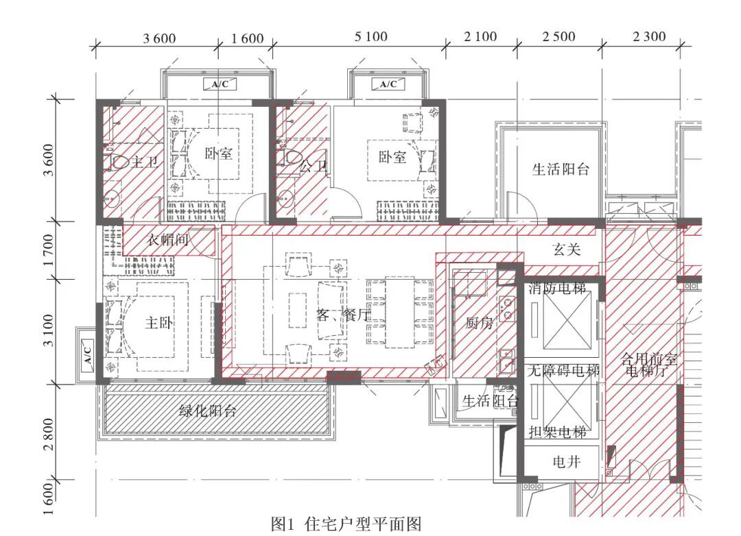

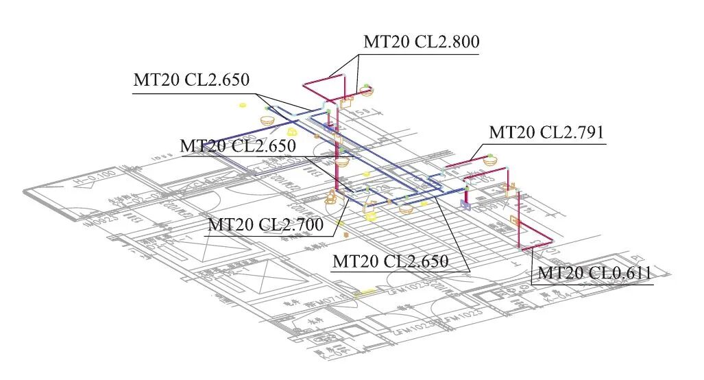

某项目工程概况如下:住宅楼为装配式建造项目,共33层,标准层采用预制叠合楼板、预制内隔墙、预制楼梯、叠合板式阳台等预制构件。电气专业有电力、照明、弱电、报警等管线,管径为20 mm。为便于分析,仅选取标准层平面的一个户型进行分析,该户型的平面图如图1所示。
该户型采用了管线与结构部分分离的做法。室内设计专业反馈的住宅户型吊顶范围如图1阴影线所示。结合室内吊顶及造型,电气管线与结构分离做法如下:
①厨房、卫生间处有吊顶,管线在吊顶内明敷;
②客厅、餐厅、户内走道、玄关等四周局部吊顶,局部吊顶的天花造型,电气管线结合局部在天花造型内明敷;
③非吊顶范围的电气管线在叠合楼板现浇层暗敷;
④从天花下引至墙壁处的强、弱电末端点位的线管在预制内墙板里暗敷。

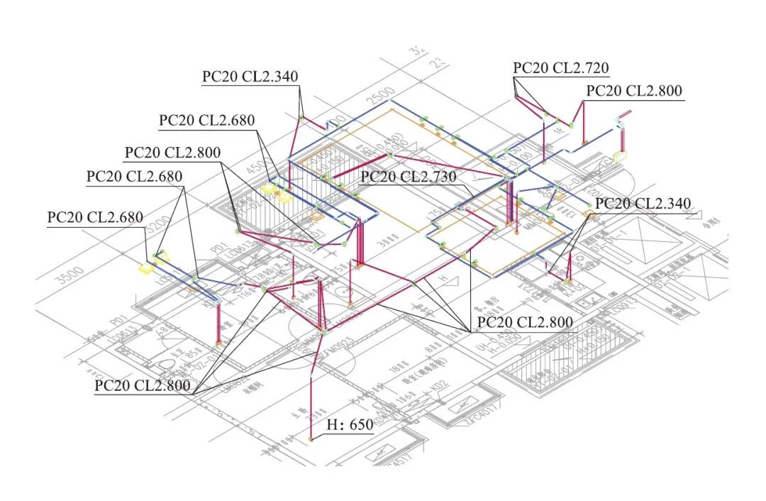

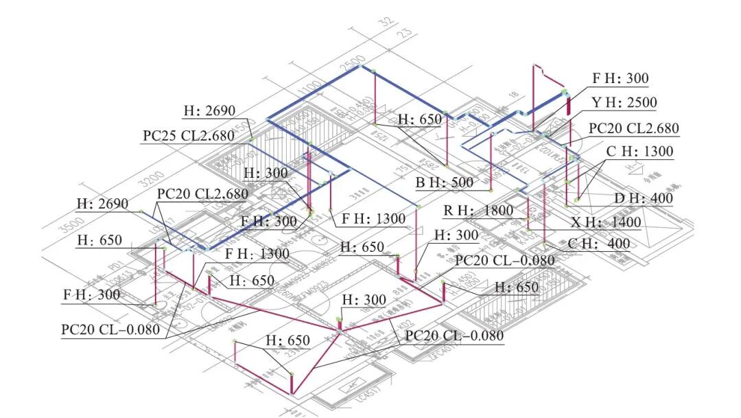

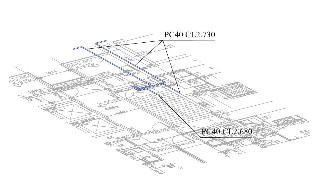

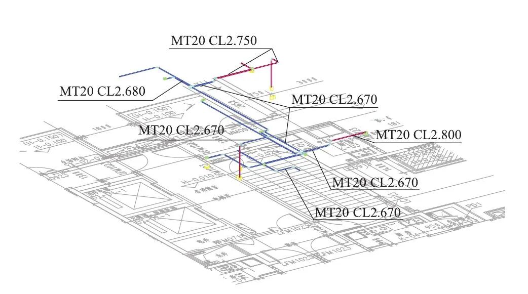

做法①、② 属管线分离,做法③、④ 不属管线分离。结合BIM模型导出户型电气照明、插座、弱电管线等管线轴测图,如图2 ~ 图4(注:图中蓝色线管为明敷,红色线管为暗敷)。
图2 户型照明线管轴测图
图3 户型插座线管轴测图
图4 户型弱电线管轴测图

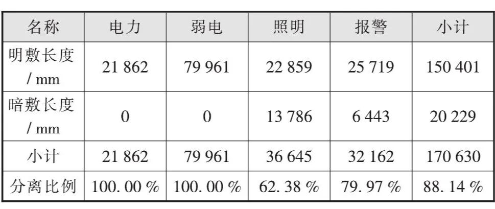

结合BIM模型,导出各电气管线明暗敷明细表如表1所示。
表1 户型管线分离比例图

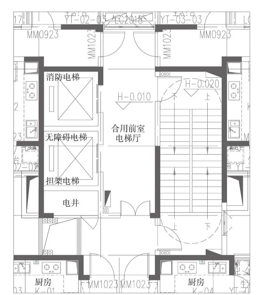

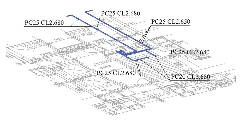

该项目公共部位的平面如图8所示,经室内设计专业反馈,该项目公共部位均有吊顶敷设,管线可在吊顶内明敷,管线与结构分离。结合BIM模型导出户型电气照明、插座、弱电管线等管线轴测图,如图9 ~ 图12(注:图中蓝色线管为明敷,红色线管为暗敷)。
图5 标准层公共部位平面图
图6 标准层公共部位电力线管轴测图

由图6 ~ 图9可知,电力、弱电管线为全明敷设,照明、报警水平管线多为明敷,竖向下引至末端点位多为暗敷。公共部位的管线较多明装敷设,对于后期维修更换线管较为便利。结合BIM模型,导出公共部位电气管线明暗敷明细表如表2所示。
表2 公共部位的管线分离比例表
