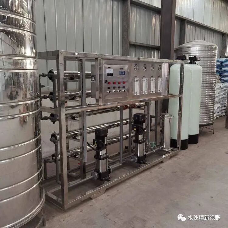

随着净水设备在水处理行业的广泛应用,反渗透膜也越来越受到重视。
反渗透膜具有较高的精度,能够较为彻底地滤除饮用水中的污染物,其价格也比一般的净水滤芯要高一些。而使用时对其进行良好的保养,能够有助于延长反渗透膜的使用寿命,降低使用成本。
新的反渗透膜元件通常浸润1%NaHSO3和18%的甘油水溶液后贮存在密封的塑料袋中。在塑料袋不破的情况下,贮存1年左右,也不会影响反渗透膜寿命和性能。当塑料袋开口后,应尽快使用,以免因NaHSO3在空气中氧化,对元件产生不良影响。因此膜应尽量在使用前开封。
设备试机完后,我们两种方法保护反渗透膜。设备试机运行15~24h,然后采用2%的甲醛溶液保养;或运行2~6h后,用1%的NaHSO3的水溶液进行保养反渗透膜(应排尽设备管路中的空气,保证设备不漏,关闭所有的进出口阀)。
两种方法的效果都不错,只是第一种方法成本高一些,在闲置时间长时使用,第二种保养反渗透膜的方法在闲置时间较短时使用。
清洗反渗透膜元件的一般步骤为:
1.用泵将干净、无游离氯的反渗透产品水从清洗箱(或相应水源)打入压力容器中并排放几分钟。
2.用干净的产品水在清洗箱中配制清洗液。
3.将清洗液在压力容器中循环1小时或预先设定的时间。
4.清洗完成以后,排净清洗箱并进行冲洗,然后向清洗箱中充满干净的产品水以备下一步冲洗。
5.用泵将干净、无游离氯的产品水从清洗箱(或相应水源)打入压力容器中并排放几分钟。
6.在冲洗反渗透系统后,在产品水排放阀打开状态下运行反渗透系统,直到产品水清洁、无泡沫或无清洗剂(通常15~30分钟)。
当然,反渗透膜的保养还应包括加设预处理。
对于反渗透膜元件而言,绝大数情况下的水源不能直接进入反渗透膜元件,因为其中所含的杂质会污染膜元件,影响系统的稳定运行和膜元件的使用寿命。
所以,为了保证反渗透系统可以稳定运行,对给水的预处理必不可少。如,多介质过滤器、活性炭过滤器、阻垢剂、保安过滤器等,以消除水中的悬浮物,降低水的浊度,进行杀菌以防微生物的孽生等,能够很好地延长反渗透膜的使用寿命。
如果预处理系统不能发挥作用,更多的污染物进入反渗透系统,将大大减少反渗透膜的寿命。不但增加净水成本,还可能影响出水水质。
