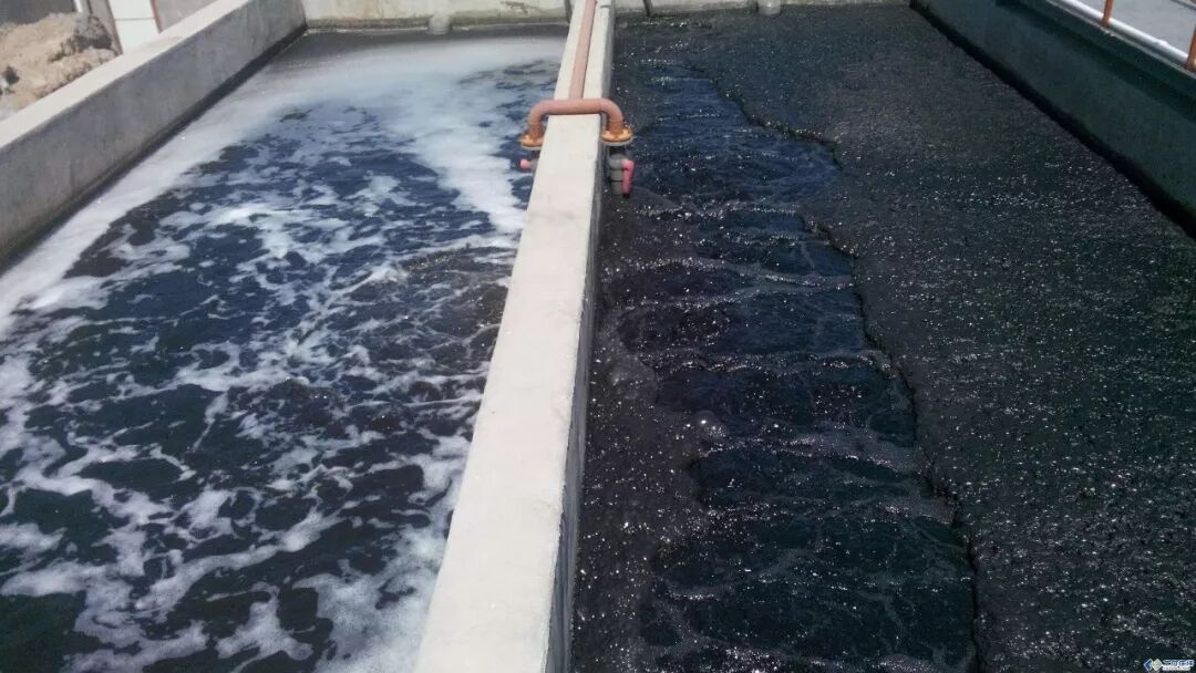

我们都玩过吹泡泡的游戏,泡沫一团一团的极具魔力,非常好玩;但是有一类人对泡沫是避之不及,甚至去除泡沫就是其一项工作内容,这类人就是水处理运维工程师。
曝气池起泡沫是水处理运维的常见问题,一旦发生可能会引发一些不良影响:
1、影响仪器仪表的正常工作,这对于采用自动控制的工艺,会误导系统的运行,造成工艺的紊乱。
2、泡沫进入二沉池,影响出水水质。
3、对于采用表面曝气设备的工艺,会阻止正常的曝气充氧,使好氧池中的溶解氧不足。
4、被领导批评,尤其是被不懂得领导批评。
等……
因此,重视、了解并能够解决曝气池泡沫问题就变得十分重要。

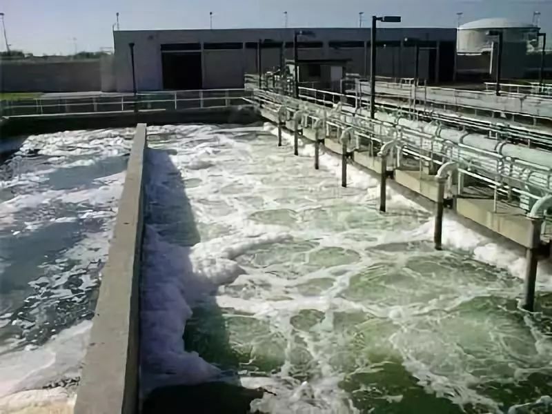

  如何判断?
不同于泡泡机吹出的泡沫,曝气池吹起的泡沫因为成分复杂,表现出来的特征也各不相同。因此,可以根据泡沫的颜色、形态、大小、混合液粘性对其产生原因进行分析判断,列举常见的几类:

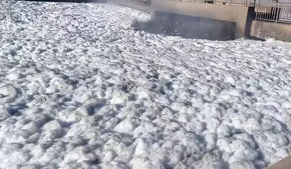

/白色、大量泡沫
特征描述:颜色雪白,严重时远远看去像一片雪地。
原因判断:活性污泥负荷过高、曝气过量、表面活性剂流入,这种情况最接近泡泡水。需控制负荷和曝气至合理阶段,同时防止过量的表面活性剂进入曝气池。

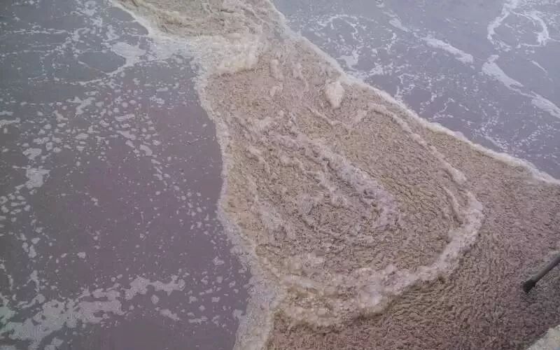

/土黄色泡沫
特征描述:泡沫表层浑浊,颜色呈土黄色,与活性污泥颜色接近,易破碎、不易堆积。
原因判断:污泥老化或者即将老化,部分污泥解体后散逸在水中,在曝气状态下均匀附着在泡沫中,增强了气泡的稳定性,产生泡沫堆积的现象。
