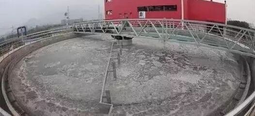

二沉池污泥上浮,是水处理常见问题之一,根据直接原因可以分为三类:一是泥死了;二是污泥老化或解体;三是有气泡产生。所有引起二沉池污泥上浮的根本原因都可以归在这三个方面。
 一、泥死了
先解答一个问题:泥死了为什么会浮在水面?
一般生物死后,细胞失去活性,细胞质会发生扩散,导致其密度变小,当小于水的密度时,就会浮出水面,具体的例子可以联系死鱼,包含了大量微生物的菌胶团也是同样的原理。
常见的导致死泥进而上浮的原因:
1、油脂含量过高
当进水中油脂含量过高时,与活性污泥混合后,油脂会附聚在菌胶团表面,使好氧菌缺氧死亡,污泥上浮。
2、pH值过高或过低
前面讲过,微生物对生存环境pH的要求是6~9,也就是酸碱性要适中,当pH<4.0 或 pH>11.0时,微生物的活性会受到抑制甚至死亡,污泥上浮。
3、盐含量的影响
当污水中含盐过高时,会使污水的渗透压升高,微生物会因为缺水死亡,这种使微生物死亡的机理和人生活中用盐杀菌的原理是一样的。
含盐过高,微生物死亡,污泥上浮。
4、温度过高
所有生物只能在生存在适宜的温度范围内,大多数组成活性污泥的微生物适合的温度范围一般为 20-40°C,超过 45°C时会使活性污泥中大部分微生物死亡,污泥上浮。
5、污泥中毒
跟人中毒会死掉一样,微生物中毒也会死掉,且在专门对付污水这种情况下,极容易中毒。能把微生物药死的有毒物质包括重金属及其化合物(Hg、Ag、Cu等)、有机化合物(酚及其衍生物,醇,醛和某些有机酸等)、卤族元素及其化合物(碘、氯极其化合物)、氧化剂(高锰酸钾等)、表面活性剂、染料、含量过高的 COD等。
微生物中毒死亡,污泥上浮。
 二、污泥老化或解体
先解答一个问题:为什么污泥老化会引起污泥上浮?
污泥老化,本身会使絮凝速度加快,缩短沉淀时间,但是同时菌胶团会变松散甚至解体,产生细小的活性污泥颗粒,产生浮渣。
常见的导致污泥老化的原因:
1、污泥负荷过低
长时间低负荷运行,微生物缺乏营养,污泥老化、解絮。
2、营养失衡
微生物营养失衡,进水氨氮过高,C/N低,使污泥胶体机制解体。
3、污泥龄过长
泥龄过长,污泥结构分散,污泥解体上浮。
4、曝气过于激烈
曝气过度使污泥搅拌过于激烈,污泥被打碎,生成大量小气泡附聚在絮体上,引起污泥上浮。
 三、气泡产生
先解答一个问题:为什么有气泡会导致污泥上浮?
这个问题可以类比一个生活现象,夏天在游乐场玩水的的时候,人们会利用游泳圈、跟屁虫等气囊的浮力浮在水面。二沉池气泡使污泥上浮的原理是一样的,池体里面产生的气泡相当于游泳圈、跟屁虫,菌胶团相当于驮在游泳圈、跟屁虫上面的人。当池子里面有大量的气泡产生时,气泡会附着在菌胶团上面,驮着污泥上浮。
导致二沉池产生气泡进而导致污泥上浮的原因:
1、二沉池发生反硝化
我们知道生化工艺很多时候有硝化/反硝化的设计,当好氧池发生明显的硝化反应,且二沉池积泥或停留时间过长时,二沉池会发生反硝化产生N2气泡,气泡附着在污泥颗粒上,发生污泥上浮。
2、二沉池池底积泥厌氧消化
如果二沉池底泥发酵,产生的 CO2 和H2 也会附聚在活性污泥上,使污泥上浮,这种情况下上浮污泥呈黑色。
3、水中含有大量表面活性物质
当水中含有过量的表面活性物质时,搅拌流动过程会产生气泡,这些气泡很容易附着在菌胶团上,使活性污泥的比重降低进而上浮。
4、曝气池中的气泡带到沉淀区
曝气池中的气泡带到沉淀区上浮,这种污泥呈颗粒状,颜色不变,上翻的方向是从导流区壁直向沉淀区壁成湍流翻动。
