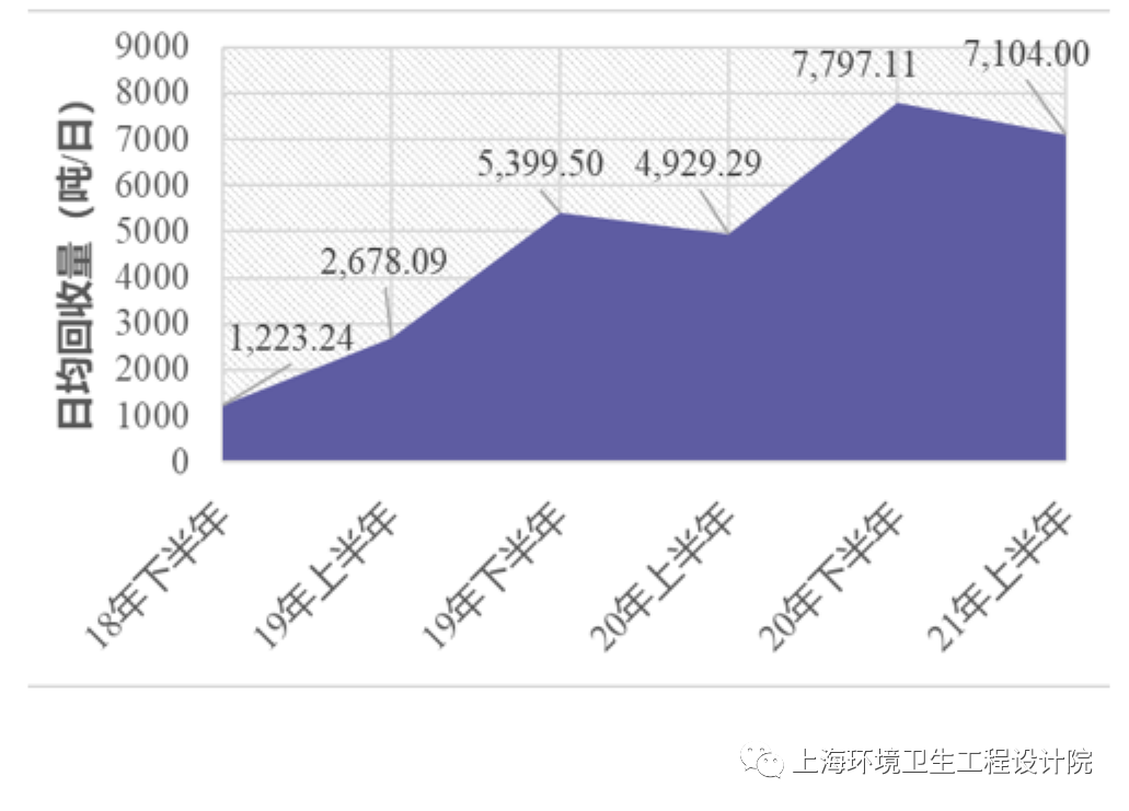

2021年,上海市可回收物信息化平台统计到主体企业上报可回收物量约5000吨/日,另外据相关部门估算的再生资源回收体系中约有2000吨/日为生活源可回收物,可回收物产量总计约7000吨/日。
2018-2021年上海可回收物产量

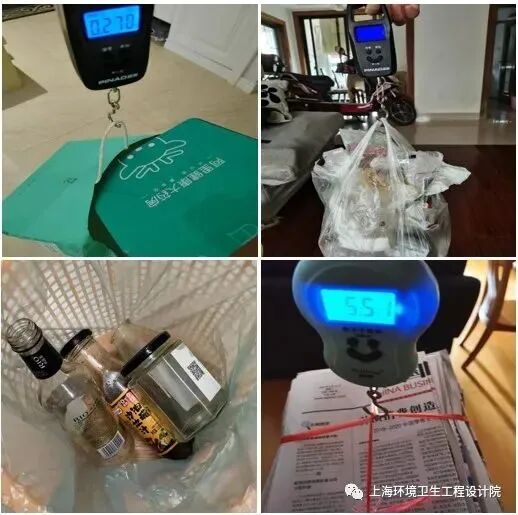

为了解居民家庭可回收物产量及细分品类,2020年3月研究团队选择了191户具有代表性的样本家庭,样本涉及16个区,房屋类型包括农村住房、出租房、别墅、商品房、售后公房等5种,开展了为期1个月的源头产量调研。调研过程中为每个家庭发放电子秤和调研问卷,记录每周可回收物产生量及细分品类。
调研过程照片

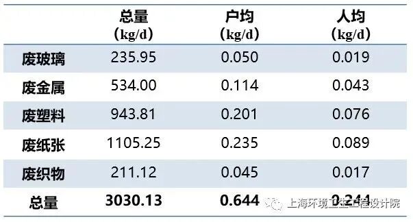

本次调研有效样本为168户家庭。调研周期内共收集可回收物3030.13千克,户均0.644千克/日,人均0.244千克/日。根据以上数据测算,按2487.0万常住人口计算(2021年统计数据),上海居民家庭产生可回收物总量为6068.28吨/日。
居民家庭可回收物产量

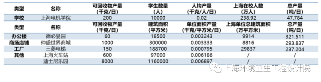

为了解不同类型单位可回收物产量,2020年6月-9月本研究团队开展了学校、办公楼、商场店铺、工厂、交通枢纽、游乐园等6个典型企事业单位可回收物产量调研。
调研过程照片
不同类型单位可回收物产量
根据调研结果,对上海企事业单位可回收物产量进行估算。估算依据:学校:按照学生人数进行估算;医疗与福利机构:按照床位数进行估算;办公楼、商场店铺、工厂:按照建筑面积进行估算。相关数据来源于上海市统计年鉴。
估算结果表明:学校、医疗与福利机构、办公楼、商场店铺、工厂的可回收物产量约900吨/日。但本次估算未能涵盖所有类型,如火车站、游乐园等其他类型的单位和场所。

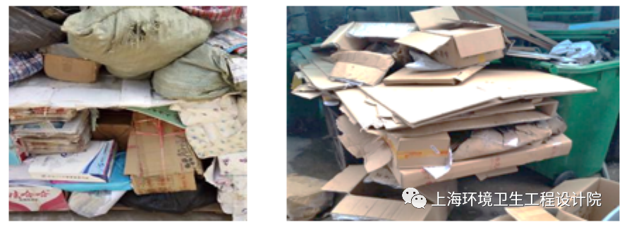

上海可回收物中的废玻璃、废金属在区域内进行资源化,其他的如废塑料、废纸张、废织物主要依托外地进行资源化利用。
废玻璃主要包含玻璃杯、玻璃瓶、窗玻璃等,价值均较低。主要由收运企业运送至上海燕龙基进行资源化利用。
废金属主要包含易拉罐等,价值均较高。主要由收运企业运送至上海宝钢或浙江等地的金属冶炼企业进行资源化利用。
废塑料中饮料瓶、日化用品瓶、食用油桶、塑料盒子等价值较高,由收运企业收集进行分拣压缩后运送至江苏、浙江、安徽等地的塑料再生造粒企业或化纤企业进行资源化利用;塑料泡沫、塑料包装袋、杂塑等价值较低,本地仅有英科环保等少数企业可进行资源化利用。
废纸张中纸板箱、报纸、书本纸等价值较高,由收运企业收集进行分拣压缩后运送至山东、浙江等地的造纸企业进行资源化利用;纸塑铝复合包装(利乐包)价值较低,仅有浙江富伦、程胜环保等企业可进行资源化利用。
废织物主要包含废旧衣物、家用纺织品等,价值均较低。大部分衣物经过清洗消毒后出口至第三世界国家,少量品质较差的废织物由收运企业运送至浙江等地的纺织企业生产再生短纤维或制作地毯、无纺布等。
