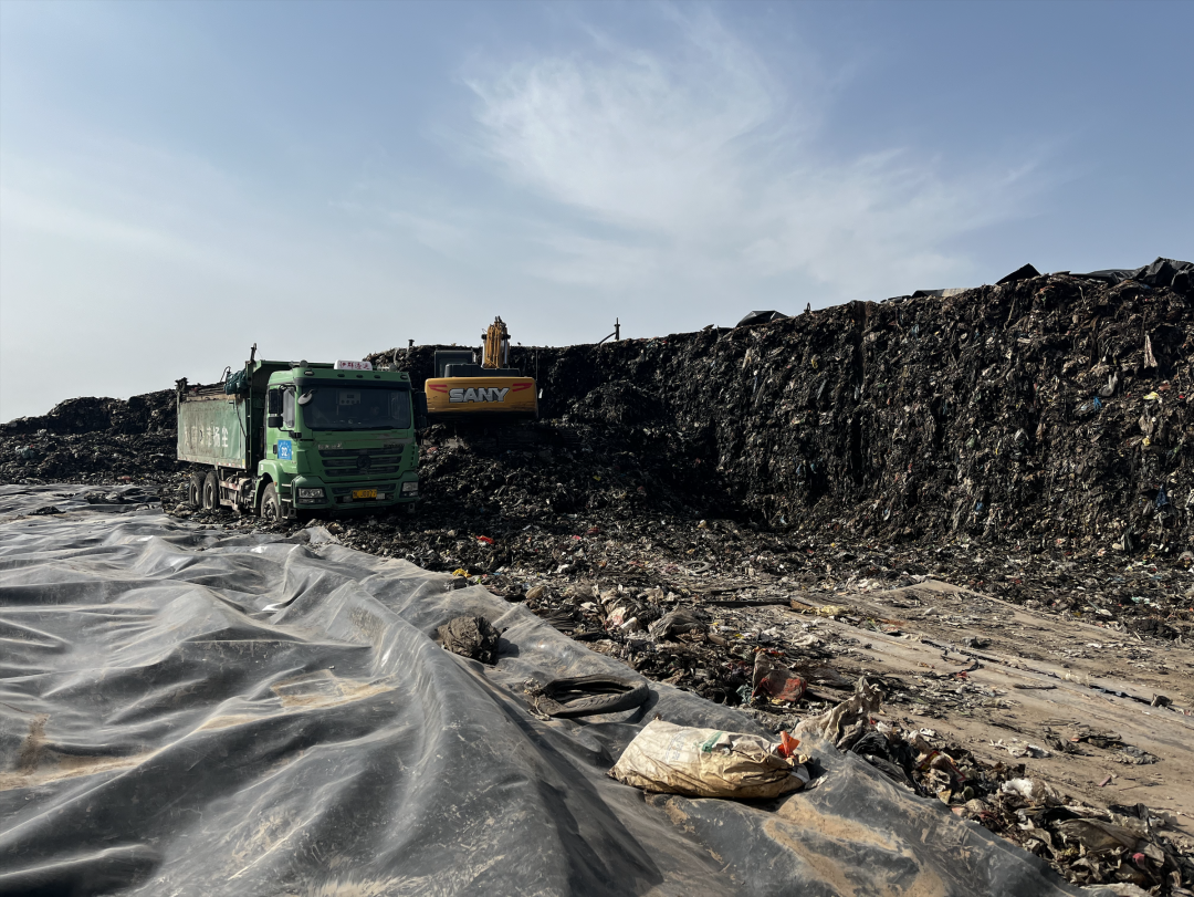

图1. 河南省漯河市开挖填埋垃圾进行焚烧现场
拍摄于2022年3月

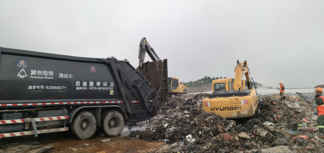

图2. 浙江省金华市垃圾填埋场开挖现场
图源:浙江省金华市住房与城乡建设局

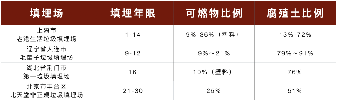

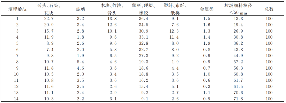

直接焚烧的风险需要警惕。由于筛分的经济、技术成本过高[9],可能导致部分地区转而采取开挖后直接全部焚烧的方式处理。由于送入填埋场的厨余垃圾、纸张、竹木等有机物会逐渐转变为腐殖土,搜集整理我国不同地区、不同填埋年限填埋垃圾的组分资料发现,10年期填埋垃圾中腐殖土比例普遍高达50%以上[10]。考虑到尤其是早期填埋场塑料等可燃物比例较低,如果不进行筛分直接焚烧填埋垃圾,低热值、燃烧不充分导致的污染物排放失控风险可能会增加。详见表1、表2。

表1. 我国不同地区、不同填埋年限填埋垃圾的组分[12][13][14]
表2. 上海老港垃圾填埋时间与各组分质量分数[15]

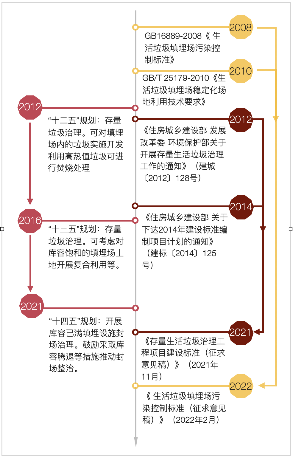

项目团队对政策背景和技术规范文件进行搜集整理后发现,面对“十二五”至今的“存量垃圾治理”任务,现行标准始终缺乏对开挖、焚烧这一环境治理方式的技术规范要求,两则处于修订阶段的标准文件让我们看到了曙光。详见下图3。
图3. 一图读懂我国垃圾填埋场开挖、焚烧的政策文件
制图:芜湖生态

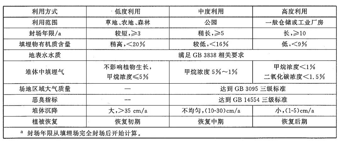

第二,生态环境部2022年2月发布了《生活垃圾填埋场污染控制标准(征求意见稿)》,提出:封场后的填埋场可以进行再利用,但再利用前应进行环境影响评价,并应符合GB/T 25179-2010《生活垃圾填埋场稳定化场地利用技术要求》的规定,以开挖方式进行再利用的填埋场,还应满足GB/T 25179-2010中高度利用的规定。但是,GB/T 25179-2010针对“高度利用”的约束条件仅有9个项目[17][18]。
表3. GB/T 25179-2010《生活垃圾填埋场稳定化场地利用技术要求》对填埋场场地稳定化利用的判定要求
总结而言,处于征求意见阶段的两则标准文件对未来开挖、焚烧填埋垃圾的约束力有限。其中,《存量生活垃圾治理工程项目建设标准(征求意见稿)》只约束“存量生活垃圾治理”项目,伴随着焚烧超前建设对垃圾的需求,如果开挖、焚烧填埋垃圾超越“存量垃圾治理”治理范畴,当前版本的《存量生活垃圾治理工程项目建设标准(征求意见稿)》即使通过,也不具约束力。《生活垃圾填埋场污染控制标准(征求意见稿)》(当前版本)参照的GB/T 25179-2010的环境约束力本身很弱,未来可能仅能依靠该标准要求的“环境影响评价”。
