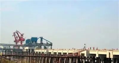

1、 施工前按设计施工规程的有关规定进行混凝土配合比设计,试验选定配合比和符合要求的骨料,并报监理工程师批准。
2、为使面层铺装与空心板、实心板紧密结合,板顶面必须粗糙、并保证不超高。在面层铺装前用高压水冲洗干净。
3、面层最小厚度不得小于设计规定值,最大厚度应控制在设计允许增大的恒载值范围内。施工时分段进行,栈桥以伸缩缝为一段,码头分段长度按设计要求进行分段。
04
4、钢筋采用定型钢筋网、现场绑扎。施工期间注意钢筋网的保护工作。
05
5、按设计要求铺设面层钢筋网,用砂浆垫块支垫,保证钢筋保护层厚度。施工时,在面层安设纵向跳板,避免施工人员及机具直接踩踏在钢筋网上。
06
      6、在每次面层铺装段的两侧和前端均按设计要求设置模板,模板拟选用槽钢。在模板顶上布设施工测量控制点,控制点按1~2m间距布设,严格控制混凝土的标高、横坡和纵坡,使其符合设计要求。用水准仪确定导轨标高后,及时固定模板(及导轨),并保证有足够的强度和钢度。
07
7、拌制混凝土前,先加入粗骨料,再投入砂、水泥和水搅拌,保证搅拌时间,确保混凝土的均质性。
08
8、混凝土由陆上搅拌,布料杆布料,人工配合进行摊铺,铺设要均匀,严禁用混凝土振捣棒赶平。
09
9、面层混凝土用平板式振捣器联合振捣密实。混凝土面层要做到顺直、平整,并严格控制混凝土面标高。振动梁要有足够的刚度,并在梁中适当预拱,在使用过程中注意校正。
10
10、面层铺装混凝土振实、振平后,用真空吸水机吸掉表面自由水,然后采取抹面机抹平以及人工抹面收平。
11
11、面层抹面分两次进行。
12
12、面层混凝土初凝后要特别加强养护,防止混凝土表面开裂,冬天气温低时要注意防冻。认真作好混凝土的早期养护,养护期不少于5天。并及时覆盖薄膜保湿、保温。
13
13、施工前与气象部门联系,掌握天气变化,避免雨天及气温过高、过低时进行浇筑砼。
14
  14、按设计图要求准确预留伸缩缝预留槽,混凝土浇完后及时凿毛,以便安装伸缩缝。
