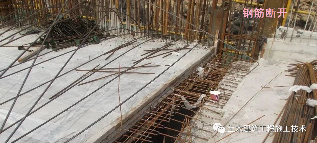

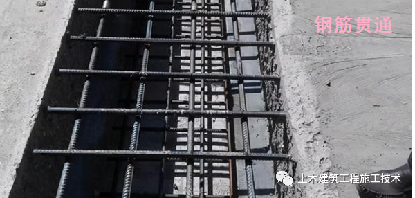

上图是后浇带部位钢筋的两种作法,下面将着重介绍相关规范对后浇带部位钢筋的规定!

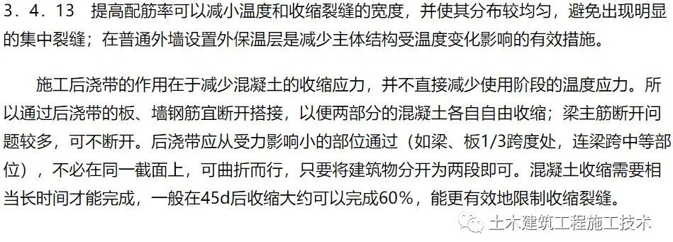

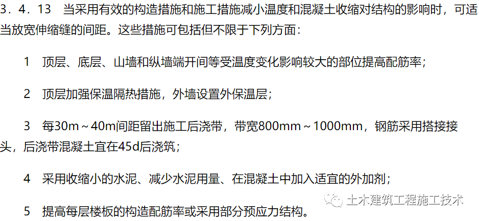

一、根据《高层建筑混凝土结构技术规程》(JGJ3-2010)
条文说明第
二、 《建筑施工手册》(第五版)
要求后浇带处的钢筋必须贯通,不许断开。如果跨度不大,可一次配足钢筋;如果跨度较大,可按规定断开,在浇筑混凝土前按要求焊接断开钢筋。
建筑施工手册第五版对于小跨度构件来个“一刀切”,所有后浇带钢筋必须贯通,不许断开!对于跨度较大构件,钢筋断开了在浇筑之前也得给焊劳,不允许搭接!意思很明确,后浇带钢筋就是不能断!

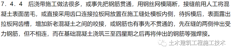

三、《高层建筑箱形与筏形基础技术规范》(JGJ6-2011)
文说明第7.4.4条:

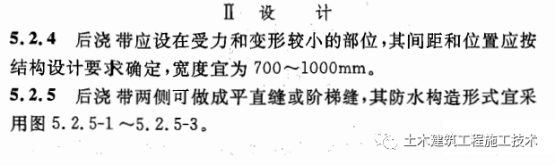

四、《地下工程防水技术规范》GB50108-2008
防水规范直接略过了钢筋断开还是搭接的问题。

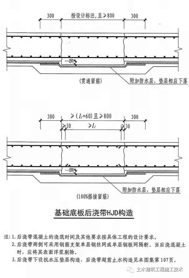

五、根据16G101-3第106页
基础底板后浇带可以采用钢筋贯通和预留钢筋100%搭接两种做法,如下图:
总结: 从后浇带的受力原理分析,如果后浇带受力钢筋贯通,此处钢筋将承受整个区段的温度变形应力和因沉降产生的变形压力。为了避免后浇带处钢筋可能出现的各种变形,宜采用(断开)搭接接头。当然如果为了保证钢筋的连接效果,可以在后浇带混凝土浇筑前进行有效焊接。如果由于钢筋规格大而采用套筒连接,本质上仍属于贯通连接而非搭接连接。后浇带钢筋是断开还是贯通,不能随意的选择, 最终还是设计说了算!施工单位不能随意选择。
