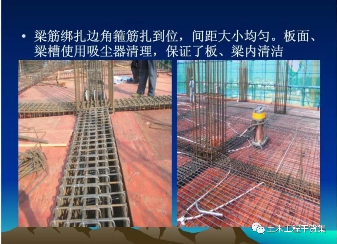

钢筋绑扎间距,怎样才是最好的?
1,绑扎对应的钢筋大小2,钢筋的摆法,间距我们在扎钢筋的时候一定要一看就可以区分出,这个钢筋是几个厘大的钢筋,然后我们把钢筋拿去用,比如箍筋,很多都是6厘、8厘、箍筋一定要区分开,如果扎错了,返工的时间是扎钢筋的3倍时间。钢筋并不是随便摆放,要分方向,那个钢筋在上面那个钢筋在下面,方向搞反是最常见的,钢筋绑扎的间距,间距一点要用卷尺量拿粉笔画出来,不可安装自己心中的 差不多摆放,遇到工程严格的要求,查一公分都可能让你整改。
