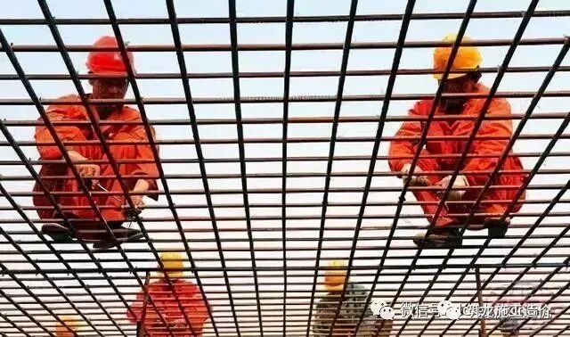

1,绑扎对应的钢筋大小
2,钢筋的摆法,间距
我们在扎钢筋的时候一定要一看就可以区分出,这个钢筋是几个厘大的钢筋,然后我们把钢筋拿去用,比如箍筋,很多都是6厘、8厘、箍筋一定要区分开,如果扎错了,返工的时间是扎钢筋的3倍时间。
钢筋并不是随便摆放,要分方向,那个钢筋在上面那个钢筋在下面,方向搞反是最常见的,钢筋绑扎的间距,间距一点要用卷尺量拿粉笔画出来,不可安装自己心中的 差不多摆放,遇到工程严格的要求,查一公分都可能让你整改。
扎的方法就2个,满扎、跳扎(隔一空扎),或者多空扎
基础承台可跳扎,柱子角筋满扎(无论任何情况),柱子中间的钢筋可跳扎,梁,梁上部箍筋满扎,下部箍筋满扎,加筋和腰筋(和拉钩一起),可以跳扎,剪力墙可以跳扎和拉钩一起扎。板钢筋,板钢筋全部可以跳扎。
跳扎和满扎,也是根据人家甲方的要求,能跳扎就跳扎,毕竟省时间省工期。
也有要求严格的时候,满扎都是拿去做样板房,给客户看,极少工程要求全部满扎,因为成本太高。
可能100多层的会满扎吧,很多市政工程,学校、医院、监狱、都是跳扎、还有50多楼的商务楼也是跳扎,
最严格的钢筋工程,只有基础满扎,楼顶上的板是跳扎的,因为板不是抗震构件。
钢筋绑扎检查
1、对照钢筋图纸,检查钢筋,大小、根数、间距、摆放位置对不对,我们一定要细心,将每条梁,板,都检一下。
2、检查钢筋的搭接接头长度是否符合要求规范,要求只能长不能短,短了会返工,长了只是浪费一点材料。
3、检查钢筋垫块有没有垫好,垫块使用是不是够保护层。
4、检查钢筋的绑扎牢固不牢固,用手拽动观察是否松动脱落。
检查好了以后就可以要求监理验收签字了。
