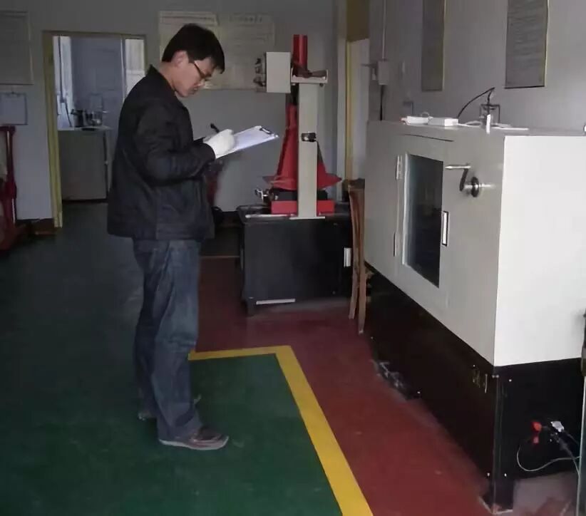

3水利工程中混凝土检测试验分析
3.1强度检测。针对混凝土的强度实施检测试验,来选择配合比为100mm的立方体混凝土块来作为标准试块,在温度在20±2℃、相对湿度在95%的恒压之下来实施静置,静置的时间为20d,之后来判断具体测试数值和标准数值之间的偏差性,并将测试的结果实施记录与分析,检测该混凝土块的强度是否达标。从而分析之后可知,混凝土强度的达标范围在30MPa~35MPa之间,另外波动的范围在±2.5,所以要确保混凝土强度在科学范围之内,促使混凝土的质量达标。3.2抗压性检测。针对混凝土实施质量检测试验的过程之中,最为重要的项目就是抗压性,其混凝土的稳定性与整个水利工程的安全性有着直接性的联系。针对混凝土的抗压性实施检测的过程之中,在确保检测区域之内混凝土试件在10个以上的基准之下,运用检测数据的差异性,来将混凝土的检测次数合理的控制在0.2g/min~0.5g/min之间,运用压力机来针对混凝土的抗压性实施检测。在该阶段之中,相应的技术人员来观察并记录混凝土发生形变的情况和弹性,分析混凝土的弹性变化和结构变化,最终来实时化的掌控混凝土样本的抗压性检测。3.3混凝土钢筋锈蚀程度检测。诸多水利工程建设项目的出现安全事故的主要因素就是因为混凝土架构不稳,那么使得混凝土架构不稳定的关键因素就在于钢筋的稳定性不大。假使钢筋锈蚀性较强,相应的混凝土结构也会不稳;反之,假使钢筋锈蚀程度相对较弱,而混凝土构架也会随之提升,在这种情况之下,水利工程建设安全事故的发生的概率会慢慢降低。混凝土钢筋锈蚀强度的检测试验,就得要求来将钢筋构件插入到检测项目之中,运用半电池电位来判断钢筋浇筑侧面的锈蚀性,假使钢筋侧面的碳化程度也会住提升到2.0mm,相应的也就直接性的表明钢筋的锈蚀性变强,混凝土的架构也会出现不稳定。3.4密实性检测。影响混凝土最大承载量的关键原因就在于混凝土架构的密实性,假使混凝土的密实性不符合要求,相应的发生水利工程安全事故的概率也会变大,在严重的情况之下还会威胁到技术人员的生命安全,所以针对混凝土密实性实施检测尤为关键。混凝土密实性检测试验的过程之中,主要会运用到的技术就是电磁波检验技术与热图无损检测技术,依照机械学和力学的有关概念来进行分析,来将混凝土的密实性来作为一类数据参考实施检测分析。热图无损检测技术来扫描和整理混凝土的表面结构,从而得出混凝土结构的蜂窝图像,相应的技术人员通过蜂窝图像的紧密性实施判断,最终得出混凝土密实性检测的结果。

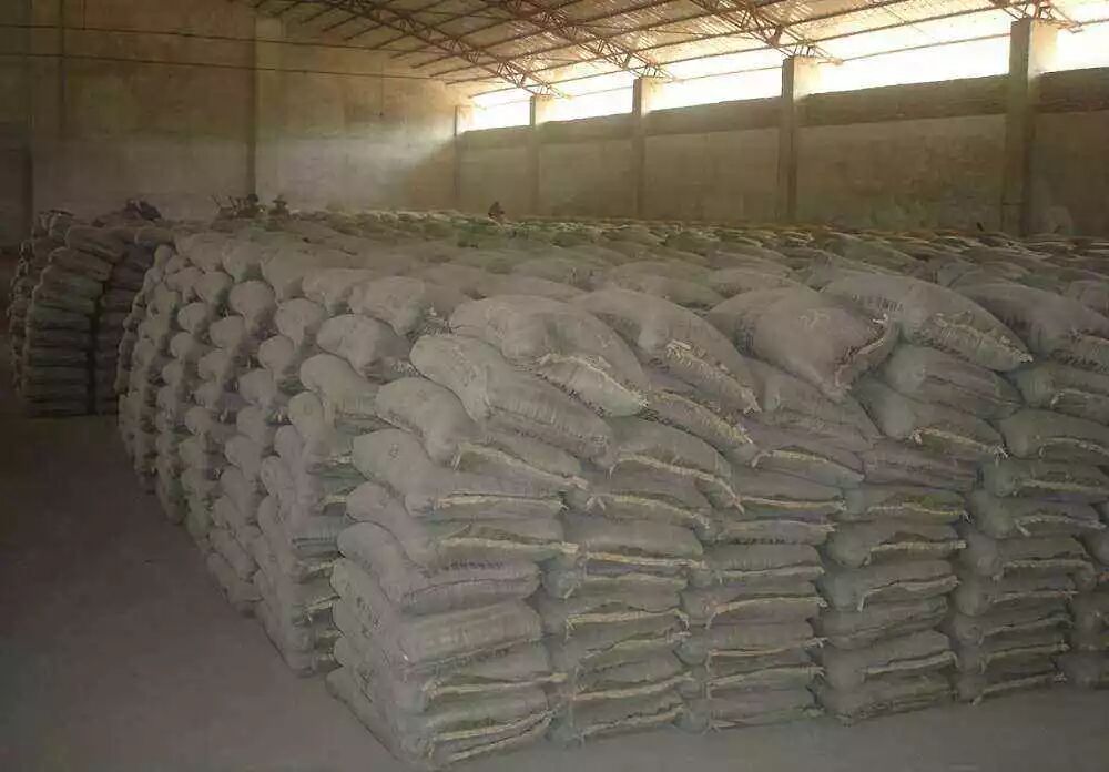

4混凝土质量控制措施

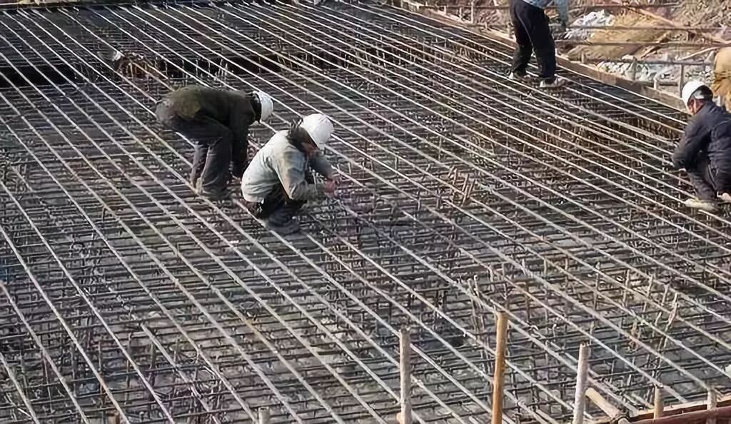

4.1选择优质的混凝土施工原料。在具体采购混凝土原料的过程之中,相应的采购人员要确保材料的来源,针对施工单位来进行分析,必须要充分地将质量问题重视起来。选择质优价廉的供应商来予以采购。另外在选择混凝土施工材料等级的过程之中,要依据我们国家水利工程建设标准来实施,针对施工单位而言,要依照水利工程项目的自然环境特征来选择材料的等级,值得注意的就是,要在提高国家。规定相关标准的基础之上,来确保整体的质量。最终要依据相关规范来进行原材料配比技术,在实施水利工程混凝土施工的过程之中,要将原料配比充分的重视起来。4.2增强混凝土施工技术水平第一,影响浇筑模板的浇筑质量的因素主要为混凝土现浇板的数量、部位与形状之上;第二,要保障钢筋部位的精准性,在通常情况之下,混凝土之中的钢筋结构均是在浇筑完成之前来进行安装,随即实施浇筑施工的时候要确保钢筋部位与设计图之间不会出现较大的差异;第三,则是要尽量预防施工现场出现杂物的现象,要及时地处理其中的杂物,合理控制浇筑工序;第四,在混凝土浇筑的过程之中,在水利工程工程量相对较大的时候,要合理掌控浇筑是功是过会出现分层的现象,在实施施工的过程之中要合理控制分层的厚度。4.3混凝土养护工作。水利工程具体运用的过程之中,长期处在相对繁杂的自然环境之中,水利工程混凝土质量工作要充分的重视起来,值得注意就是要注重施工时候针对混凝土的养护工作,通常情况之下,水利工程项目施工现场相对繁杂,其他部分的建设施工相对易于受到已完工混凝土因素的影响,因此要严格依照水利工程项目施工情况来选择具体的养护方式,合理控制养护的时间,保障混凝土结构可以在项目建设施工的时候可以得到更为有效的防护。
