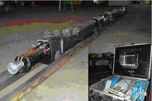

(上图:管道内补口车DN200)
1工艺原理
管道焊缝的内补口主要通过内补口设备在管道中焊缝位置进行施工,设备采用无线控制系统,在管道外通过控制箱上的无线遥控操作内补口设备在管道中内补口。管道内补口设备类似“小火车”一样,由多节组成,按功能分为动力、除锈、喷涂。动力部分为整个补口车在管道内行进及各项功能的实现提供动力;除锈清理部分可对焊缝表面进行打磨清理;喷涂为双组分喷涂模式,对焊缝进行液态涂料的喷涂。工作时,操作人员通过视频发出各项指令,完成对管内小车的前进、后退、定位、除锈、清理、停车等项作业的控制,实现管道焊缝的内补口。

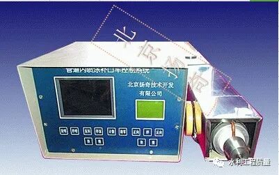

(1)管道无损检测合格之后,将内补口车预先放置在管道中,打开补口机和控制箱,调整天线位置以便通信顺畅。
(2)操作控制面板,根据管径调整除锈行程、除锈间隙、除锈次数、除锈伸臂等参数。以管径457mm为例,除锈行程为20mm,间隙1s,除锈次数3次,伸臂40s。
(3)内补口设备采取“倒退行进”方式进行,设备先进入管道内部,然后从管内部后退施工至管口。
(4)将视频切换到除锈视频,按下后退按钮,设备开始后退,通过控制箱上的显示屏观测焊缝定位,待除锈视频中出现焊道时,按下停止按钮,此时按下除锈按钮,设备开始自动除锈。

(1)启动内检测车和控制箱电源,通过手柄上的视频按钮切换到主视模式,此时在显示屏上可清晰看到管道内壁。
(2)按下前进按钮,通过显示屏来定位喷涂焊缝。待到达焊缝处,按下停止按钮,此时,通过摄像头可以看到焊缝的喷涂效果。控制面板上可以旋转摄像头,周向观测焊缝周围的喷涂效果。
(上图:管道内补口车及控制器)
