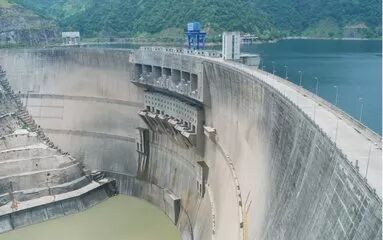

水利工程大体积混凝土施工质量通病防治
大体积混凝土质量通病主要是裂缝。我们先分析原因,再采取积极有效措施,防止了影响建筑物安全的贯穿性裂缝的产生,确保了防洪、航运以及发电建筑物的质量。
