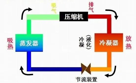

制冷系统循环中的物质有制冷剂、油、水、空气和其它杂质等五种,前二者是保证系统正常运行所必需的,后三种物质则对系统是有害的,然而又不能消除。同时,制冷剂本身还有汽相、液相、汽液混合相这三种状态。因而,一旦空调制冷系统发生故障,其症状、原因都比较复杂。以下,列举空调制冷系统的十一种常见故障。
制冷系统简图
