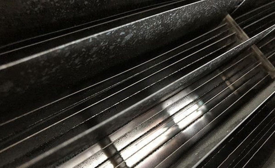

表冷、加热、加湿器表面、冷凝水盘内表面、送回风口的清洗
表冷、加热、加湿器、送回风口的清洗不但能提高空气品质,而且还有极强的节能效果。常用的清洗方法为采用气喷式清洗剂,再用高压水或空气进行吹扫,使污浊物迅速溶解并被吹扫掉,然后再用低压水进行冲洗干净。
附着在表冷器外表面的污染物含有溶血性链球菌等致病微生物,翅片清洗后大部分流入冷凝水盘,长时间积存会造成水盘的二次污染且伴随异味。因此冷凝水盘清洗也不可忽视。冷凝水盘清洗常用的方法是在冷凝水盘上喷洒清洗剂,然后用清洁水冲洗干净。

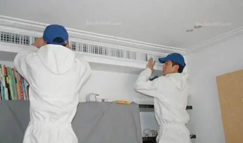

中央空调多久清洗一次比较好?
虽然中央空调要清洗,但是清洗也是有周期的,不是清洗次数越多,对身体越好,中央空调应每年清洁和维护1—2次。
有的用户使用中央空调两三年也不清洗。空调长期患病,危害人体健康,降低空调使用寿命,应该尽快清理。传统的空调清洗只能用来冲洗过滤器,不能完全清洁空调蒸发器的间隙和供气系统。
蒸发器内部是粉尘最严重堵塞的地方,细菌和病毒最有可能滋生。建议每年换季空调首次开机前,应对过滤网、散热片(热交换器)进行清洗、消毒。一般来说,中央空调建议找专业的空调厂家进行清洗保养。因为中央空调的保养是一项较为复杂的工作,不仅涉及到室内机、管道、室外机的清洗和消毒,还要对机器进行全面检查,以确保中央空调下个季度可正常运转,这都离不开专业人员的专业知识和经验。
尤其是现在仍处于疫情时期,中央空调在清洗之外还需要进行专业的消毒和杀菌。所以,不管是家用中央空调还是公建类大型机组,清洗、维修都不建议自己上手操作。
