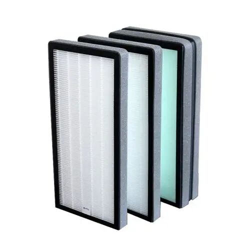

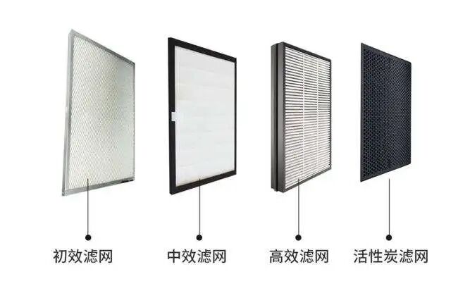

随着人们对空气质量要求的提高,新风系统逐渐出现在大众视野。 它是一套保持室内空气流通及空气质量的设备,但新风系统经过长时间的使用后,我们会发现滤网脏脏的,里面有黑乎乎的东西。 我们都知道及时清洗空调的重要性,那么,比空调使用还要频繁的新风机,更应该定期地对新风系统滤网进行清洗或更换。
如果我们长期不更换滤网就会出现以下的情况:
出风量变小
一些用户可能会有这种感觉,新风系统使用一段时间后明显感觉出风口风量变小,就算是开到最大档,风量也明显不足,对于这种现象用户开始的反应就会觉得是风机或动力方面出现了问题。但事实实滤网的容尘量已经远远超过标准值,而这就是导致风量变小的常见原因。滤网不定时清洗积攒的灰尘多,通透性就会变差,新风经过滤网受到的阻力也比较大,出风口的风量就会比原来小很多。
净化效率降低
新风系统的高效滤网最大级别可达H13,净化效率高达99.97%,但净化效率和滤网的使用周期成正比关系,如果滤芯没有做到定期更换,那么净化效率就会降低。室内净化效率低空气也就没有前期的新鲜和舒适。每个滤网都有它容纳灰尘和颗粒物的数量,不可能无限期使用,超过滤网的承受范围,新风净化不彻底,众多的灰尘也将进入到室内,呼吸到人体内。
噪音增大
滤网太久没换还会导致噪音增大,特别是将新风机安装在卧室、书房等安静的地方会更加明显。在发现新风机出风声音比平时大的时候,可以先检查滤网是否容尘过大,尝试更换滤网看看是否情况有所改善。
04
电机损坏
当滤网的过滤能力趋于饱和,滤网堵塞就如同用手按住电风扇的叶片一样使电机负载加大。如果长时间的负载运行,不仅会造成室内空气的二次污染,影响原有的净化效果,电机受到的额外压力还可能会损伤组件,甚至更严重的话会烧毁电机,影响新风系统正常使用。
除日常的清洗保养外,我们更需要根据新风系统的使用情况,及时检查滤网是否已经处于“饱和”的状态,是否需要更换滤网。那新风系统的滤网用到何种程度一定要更换新滤网呢?在实际生活中,滤网更换时间与使用频率的多少、待机时间的长短、空气的质量,甚至结合当地的空气质量这些,都有一定的关系。当空气质量较低时,新风系统的使用频率和待机时间都会较长,滤网的污染物也较多,滤网的工作负担较重,因此,如重污染地区建议3个月更换一次,轻污染区域建议半年更换一次。
