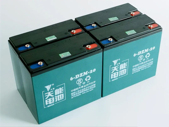

什么叫48伏、60伏、72伏电动车?
什么是电动车的伏(V),它指的其实是在蓄电池中就是正负极之间的电位差,最常见的标称电压有12伏和16伏两种,而电动车都是用的12伏,我们经常也称作为一块电池,一块电池就是12V的电池。
那由此我们就可以得知:
48伏就是4块12伏电池组成的电池
60伏是由5块12伏电池组成的电池
72伏是由6块12伏电池组成的电池

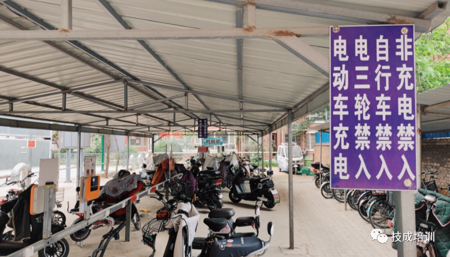

48伏、60伏、72伏充电成本是多少?
48v20Ah:一次充电时48V×20A=960w,需用电0.96度电左右,那么除去充电器的能耗损失等,充满大概需要1.2度电。
60v20Ah:一次充电时60V×20A=1200w,所以,电动车完全用完电的情况下,充电10小时,需用电1.2度左右。那在除去充电器的能耗损失等,充满大概需要1.5度电。
72v20Ah:一次充电时70V×20A=1400w,所以,电动车完全用完电的情况下,充电10小时,需用电1.4度左右。那在除去充电器的能耗损失等,充满大概需要1.7度电。
民用电按0.5元一度,48v20Ah电动车需要0.6元,60v20Ah电动车需要0.75元,72v20Ah电动车需要0.85元,但是现在车不能上楼,充电桩一般为1元4个小时,不过对于现在大部分人的经济状况来说,这三种电动车的充电成本差的不多。
