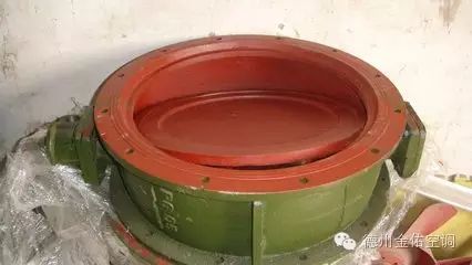

一、详细说明
D4OJ0.5-200型手动密闭阀主要有阀体、阀瓣、传动部分组成;阀门的启闭是由传动装置通过发杆传动杠杆来松紧弹簧,再通过锁紧装置达到的;阀门关闭后须锁紧旋转装置手柄,保证密封,反之,当开启时,必须解除锁紧状态。适用范围介质为空气的管路上,为单向闭路机构。注意阀门安装于水平或垂直的管道;安装时,阀门的安装方向及标志的箭头与冲击波方向应一致;且阀门应全一或全闭,不能起调节作用。
二、用途
手动密闭阀用于转换通风方式,改变空气流程,适用于人防工程通风和排风系统。本阀适用公称压力Pn≤0.05MPa, 工作温度- 30~+40℃,相对湿度30~90%,介质为空气的管路上,作为单向闭路机构。
三、产品选用要点
1、杠杆式密闭阀门用于全开或全关的场合,双连杆密闭阀门除启闭作用外,尚有适量调节风量的功能。
2、设计时应根据连接管道的直径确定阀门的型号,然后再根据实际内径D1的数值,重新调整管径。
四、施工安装要点
1、阀门可安装在水平或垂直的管道上,应保证操作、维修或更换方便。安装方法详见国家建筑标准设计《防空地下室通风设备安装(04FK02)》中手动密闭阀门安装的相关内容或生产厂家所提供的技术资料。
2、安装前应存放在室内干燥处,使阀门板处于关闭位置,橡胶密封面上不允许染有任何油脂性物质,以防腐蚀。壳体密封面上必须涂防锈漆。
3、安装时,应保证阀门受压方向的箭头与所受冲击波方向一致;应调整开关指针,使指针位置与阀门板的实际开关位置相符合;要清洁内腔和密闭面,不允许有污物附着,未清洁前切不可启闭阀门板。
