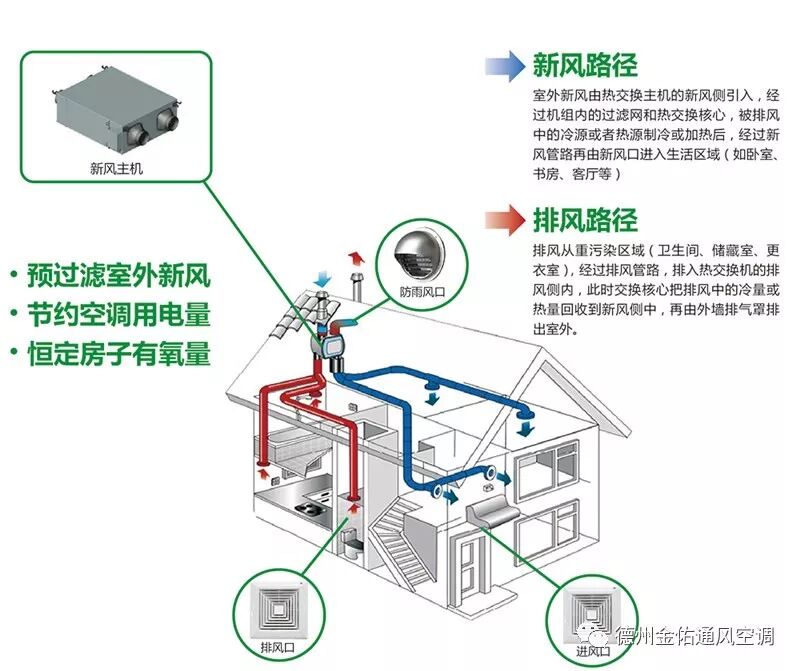

新风量计算
新风量计算方式一
按房间可容纳人数计算:(适用于有分割的,多个小房间)
Qm=N ×qm
N—人数;(单位面积内的人数可以根据单位面积容积率计算,即人数=面积×0.8)
Qm —新风量,单位:m3/h;
qm —每人所需要的新风量(一般每人按30 ~50m3/人计算)。
新风量计算方式二
按新风占总送风的百分比计算:
Q新风量=Q总送量 ×10 ~30%(适用于面积比较大的区域)
新风量取总送风量的10%至30%

排风量计算
排风量计算方式一
按房间换气次数计算:(适用于有分割的,多个小房间)
Q排风量=N ×V
