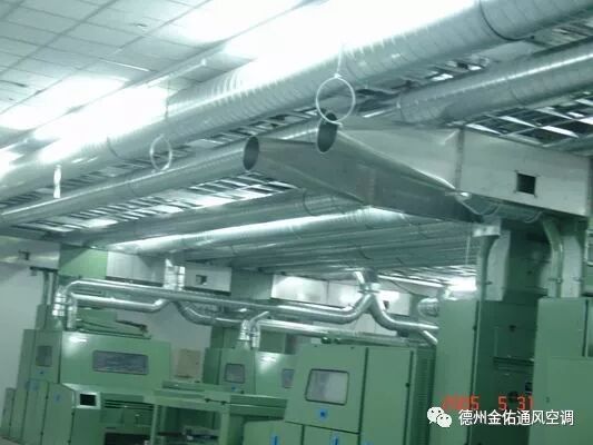

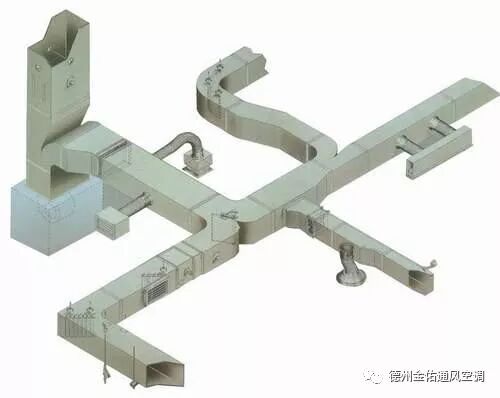

风管的布置
通过风管可将各个送风口和回风口连接起来,提供一个空气流动的渠道,风管的布置应在气流组织及风口位置确定下来以后进行。
布置风管要考虑以下因素:
①尽量缩短管线,减少分支管线,避免复杂的局部构件,以节省材料和减小系统阻力。
②要便于施工和检修,恰当处理与空调水、消防水管道系统及其他管道系统在布置上可能遇到的矛盾。

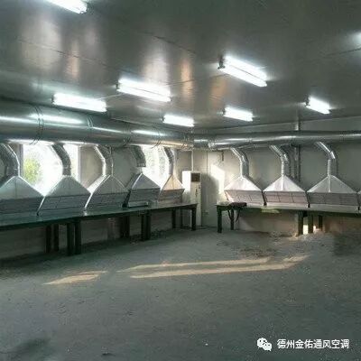

排风方式
1、自然排风
在卫生条件要求较低的建筑中,可以采用。但这种方式不稳定,易受干扰,有时会发生倒灌现象,也不能放火。
2、机械排风
在卫生标准要求较高的高层住宅\宾馆客房\高级写字间等,通常在每一卫生间均装设排风扇和放火阀,通过风道排到屋顶,在屋顶设一台引风机,排风扇与引风机连锁,只要有一台排风扇开启,引风机就启动。
3、混合排风
在每一卫生间均装设排风扇和放火阀,通过风道排到排风竖井,然后通过自然排风。
典型场所的排风
①公共场所的排风
设置较大风量的排风机或数个小风量的排风机。
②宾馆饭店中客房的排风
一般客房卫生间均由土建或装修单位装设排风机排除污浊空气。高级豪华套间的会客室需单独设置排风装置。
③KTV间的排风
KTV间一般分隔为较小的单间,并要做好隔音防止产生鸣,避免宾客演唱时互相干扰。因此KTV间的排风设施一般须安装消声排风管道,并要设有防止倒风装置。
④桑拿浴、蒸汽浴室和游泳管的排风
桑拿浴、蒸汽浴室和游泳管的空气潮湿且温度高,必须设置排风装置定期以较大的风量排放室内空气,或长期以较小风量排放室内空气。排风装置应选用防潮防爆电机驱动的低噪音排风机。
⑤厨房与公用卫生间的排风
宜采用机械排风方式,排风装置应具备防止倒流作用。

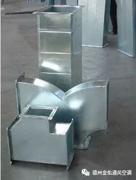

风管制作工艺要求及质量控制要点
镀锌钢板: 风管制作: 工艺要求: 1、应采用咬口连接或铆接,不得焊接; 2、风管板材拼接的咬口缝应错开,不得有十字型拼接缝。 3、咬口缝紧密、宽度一致,折角平直,圆弧均匀且两端面平行; 4、风管无明显扭曲与翘角,表面应平整,凹凸不大于8mm; 5、风管外径或外边长的允许偏差为负偏差,当风管大边长小于或等于630mm时,为-1mm;当大于630mm时,为-2mm; 6、管口平面度的允许偏差为1mm,矩形风管两条对角线长度之差不应大于2mm。
