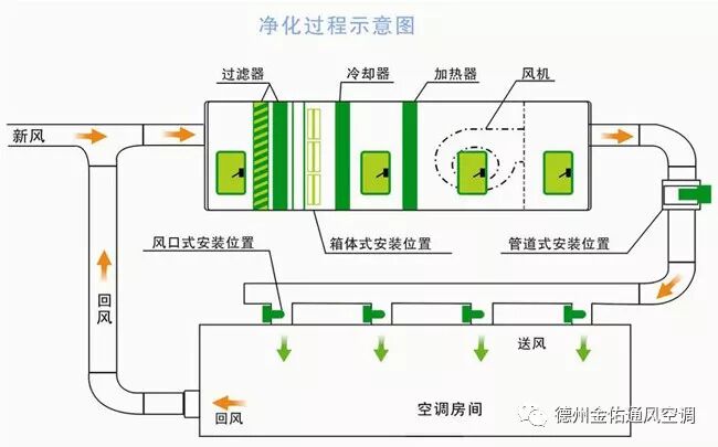

一、空气洁净度等级严于8级的洁净室不得采用散热器采暖。
    二、洁净室内产生粉尘和有害气体的工艺设备,应设局部排风装置。
    三、在下列情况下,局部排风系统应单独设置:
  1 排风介质混合后能产生或加剧腐蚀性、毒性、燃烧爆炸危险性和发生交叉污染。
  2 排风介质中含有毒性的气体。
  3 排风介质中含有易燃、易爆气体。
    四、洁净室的排风系统设计应符合下列规定:
  1 应防止室外气流倒灌。
  2 含有易燃、易爆物质的局部排风系统应按物理化学性质采取相应的防火防爆措施。
  3 排风介质中有害物浓度及排放速率超过国家或地区有害物排放浓度及排放速率规定时,应进行无害化处理。
  4 对含有水蒸气和凝结性物质的排风系统,应设坡度及排放口。
    五、换鞋、存外衣、盥洗、厕所和淋浴等生产辅助房间应采取通风措施,其室内的静压值应低于洁净区。
    六、根据生产工艺要求应设置事故排风系统。事故排风系统应设自动和手动控制开关,手动控制开关应分别设在洁净室内、外便于操作处。
