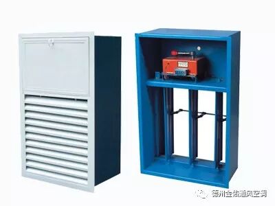

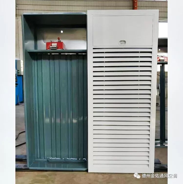

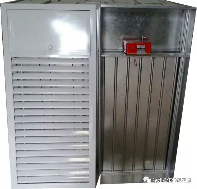

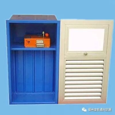

4、正压送风口的作用
当发生火灾时,其内部的电机会打开风口,温感烟感或者是手动火灾报警会开启,塔楼顶正压风机自动打开,对送风竖井进行加压送风,楼梯的前室通过正压送风口会源源不断的对前室进行送风,使前室维持正压,保证烟气不会再这个区域蔓延,而给人逃生的空间。当温度高于280℃时人已无逃生可能性,其内部熔断器会熔断,风口自动关闭,防止火势蔓延。
