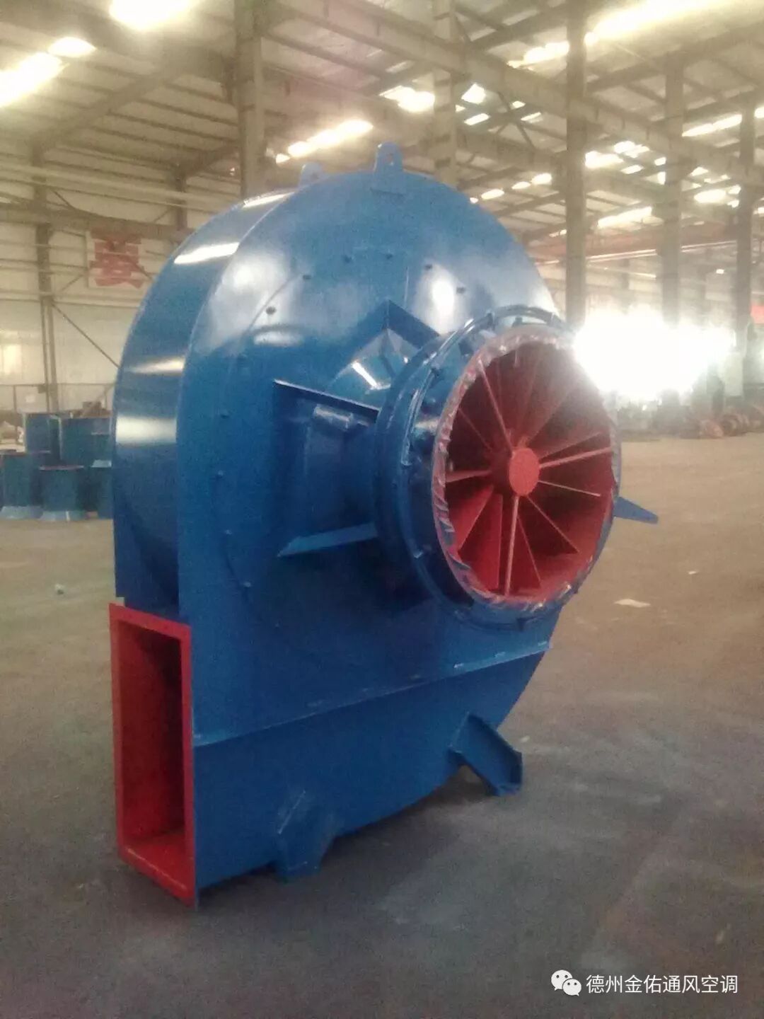

   9-19离心通风机是一款离心风机,工作原理和离心风机一样,目前被广泛用于输送物料,其特点是属于小流量、高风压,抽风,送风效果好,目前市场上大部分生产厂家生产的有A式和D式两种系列,A式是直接式电机传动,D式是联轴器传动。
       一般用于喷涂、电镀、无线电、蓄电池、玻璃制造等行业的高压强制通风抽风,也可广泛用于输送物料、输送气体。
1、输送的介质要求:输送的介质应无腐蚀性、不易燃易爆、不含粘性物质、介质中所含尘土及硬质颗粒不大于150mg/m3。
2、介质温度:一般不超过50℃(最高不超过80℃)
1、9-19离心通风机为单吸入式,采用前弯型叶轮。
2、根据叶轮的旋转方向不同,风机可制成右旋和左旋两种旋向。从电机一端正视,叶轮顺时针旋转为右旋风机,以“右”表示;逆时针旋转为左旋风机,以“左”表示。
3、9-19离心通风机的出风口角度可制作成0°、45°、90°、135°、180°、225°共6种角度。我公标准产品为0°、45°、90°三种,其余角度可根据用户需要制作。

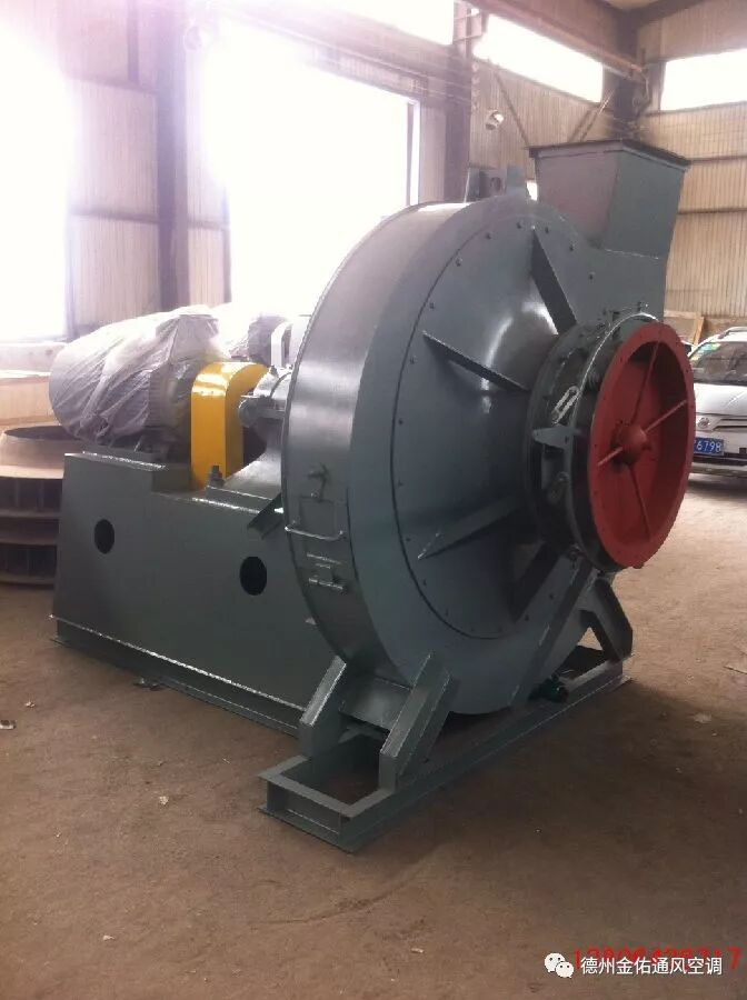

4、9-19离心通风机的传动方式为A/D两种:
A式:电机直联传动,结构紧凑、维护简单。机号3.5~6.3#采用此种传动方式
D式:联轴器传动,结构形式为连体式:即把风机、传动组和电机全部装配在同一个刚性底座上,从而减小了客户有安装难度,极大的缩短现场安装、调试的工期。7.1#及以上机号采用此种传动方式。
