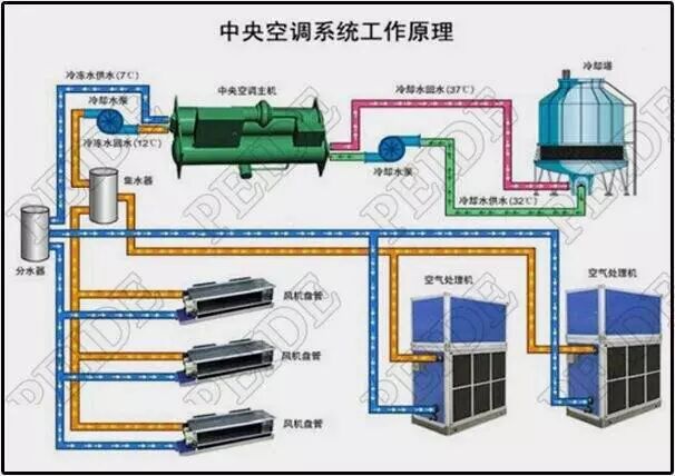

第一种:水冷机
水冷机组属于中央空调系统中的制冷机组部分,其载冷剂为水,称为冷水机组,而冷凝器的冷却为利用常温水的换热降温来实现。
1、工作形式:
室外机一般称为冷水机组房在机房内,室内机一般称为风机盘管,通过水管连接。(室外机压缩冷媒,冷媒再去与水换热,产生冷水,用水泵将冷水送入每个室内机,室内空气与水换热达到温度调节的目的。);水把从室内带出的热量带到室外机,室外机通过室外机与冷却塔之间的水系统把热量送到冷却塔排到外界环境。
2、优点 :
1)能耗比高,比上一种类型要高出30%;
2)各个居室温度可自由调节;
3)水管占用空间少,便于装修。
3、缺点:
1)系统复杂,比上一种成本高,且施工质量不高存在漏水隐患,维修麻烦;
2)受气候影响,低于-5℃时无法正常工作,需安装辅助加热装置,也须另耗一些电能。国展家园选用的中央空调为单冷式,冬季他们采用城市热力,通过夏季输冷管线传输热能。
3)换热效率低节能性一般、随着时间推移运行成本加大,并且需要专业人员开机、维护、保养,会产生一部分费用,后期费用高。

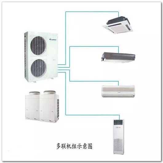

第三种:VRV系统(多联机)
是variable Refrigerant Volume系统的简称,即制冷剂流量可变式系统。其形式为一组室外机,由功能机和恒速机,变频机组成。通过并联室外机系统,将制冷管道集中进入一个管道系统,可以方便地根据室内机的容量的匹配,对室内机的合适的容量从122.5KW以1.5KW的级差进行选择,即最多一组室外机可连接30台室内机。
室内机有天花板嵌入式、挂壁式、落地式等。型式不同的室内单机可连接到一个制冷回路上,并可进行单独控制。室内单机最小容量为0.6KW,最大为3.75KW,室内机的容量可在室外机容量的50%至130%内调节。
1、工作形式:
室外机通过冷媒管(一般是铜管)与多台室内机连接,每个房间的内机均为冷媒与空气直接换热。(室外机对冷媒进行压缩,然后冷媒通过铜管被输送到室内机,在室内机处冷媒与室内空气进行换热)
2、优点:
1)使用舒适
温度波动小。利用DSP高速芯片可将室内温度波动误差控制在±0.5℃范围内,避免了普通空调忽冷忽热的感觉,可带来恒温的舒适。
2)每个房间可以单独控制
控制精确,节省电费。当系统仅一台室内机开启时,室外压缩机能相应调节转速或卸载,合理输出室内机所需能量,从而避免了传统中央空调“一开全开”的不必要的能源浪费。而且多联系统空调室内外机均带有电脑板,可单独或分区实现控制。空调室外机可准确地根据室内房间的负荷变化,迅速调整能量的输出,避免浪费。
3)换热效率高节能性好
由于该系统采用直接蒸发制冷,在热交换过程中更直接,能量的损耗极小。而冷水机组采用水作载冷剂,冷量由冷媒传递给水,再将水送至室内制冷,此过程中有两次热交换,能耗较大。
4)无漏水隐患
全部铜管连接,无水的存在。可在-15℃正常工作。
3、缺点:
1)初投资较高
2)由于直接输送制冷剂至空调室内机,一旦制冷剂泄漏,不易检漏,因此对冷媒管安装要求极高。
3)相对于冷/热水系统和风管式系统而言,对空调室内机和室外主机之间的距离和位差有要求。
