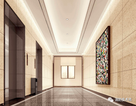

首层前室的防烟方式
1 仅作疏散用的首层前室,当只有防烟楼梯间和电梯门开向前室,且直通室外时,该前室应采用通过外门、外窗的自然通风防烟方式,不采用机械加压送风方式(不受其建筑高度限制)。

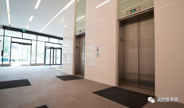

2 当首层前室为扩大前室时,应优先采用自然通风防烟方式(不受其建筑高度限制),其可开启外窗或开口的面积不应小于3㎡,且不应小于扩大前室地面面积的2%。当自然通风不满足要求时,应设置机械加压送风系统,送风量按进入该扩大前室疏散门的门洞断面风速1.0m/s计算,门洞断面计算不计入直通室外的门。
首层前室对室外开门,机械加压送风难以保证前室的压力,因此推荐尽量采用自然通风的防烟方式。 首层前室的自然通风效果不受风压影响,因此不受建筑高度的限制,除建筑高度小于50m的公共建筑、工业建筑和建筑高度小于100m的住宅建筑外,建筑高度大于50 m的公共建筑、工业建筑和建筑高度大于100m的住宅建筑首层前室也可采用自然通风防烟方式。
对于仅作疏散用的首层前室,功能单一且直接对外,人员疏散便捷,安全性好。自然通风可以采用外门、外窗,外门、外窗的面积不做强制性要求。
对于首层扩大前室,其建筑面积较大,要求用于自然通风的可开启外窗或开口的面积应按3㎡与前室地面面积的2%取大值,以保证前室自然通风的效果。当自然通风不满足要求时,设置机械加压送风系统。
