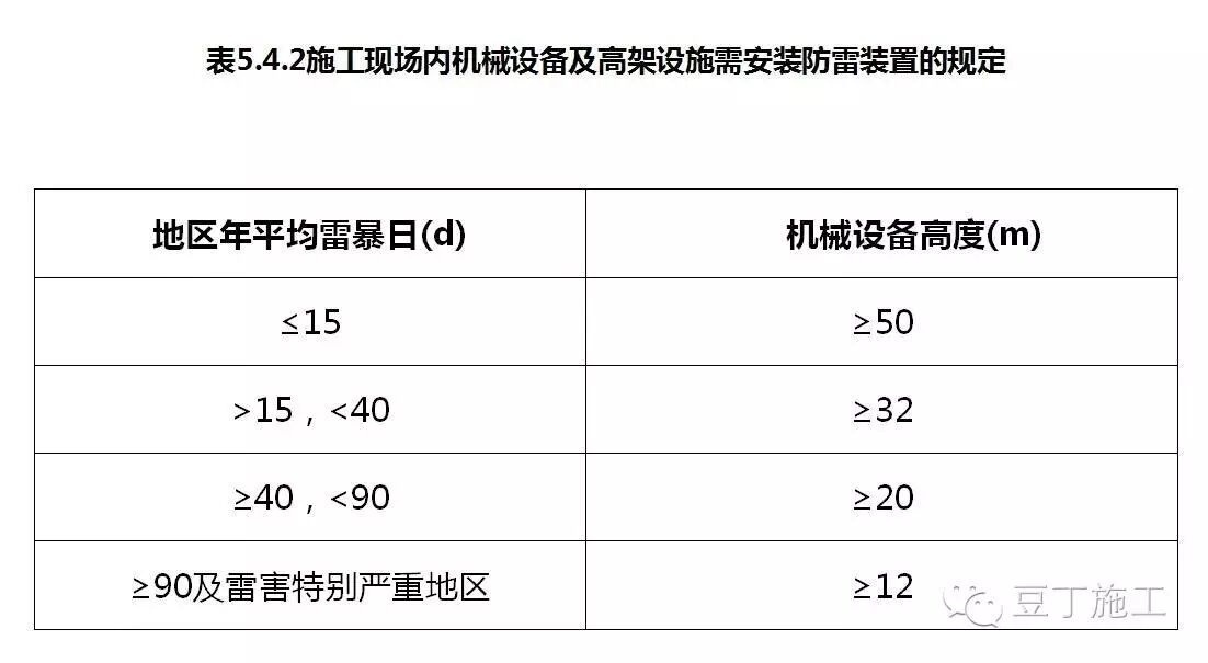

表5.4.2施工现场内机械设备及高架设施需安装防雷装置的规定
