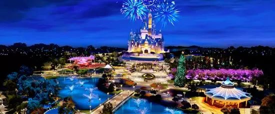

▲上海迪士尼效果图

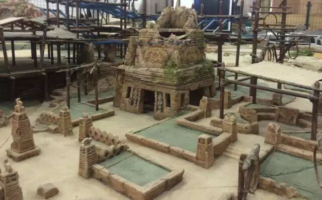

▲耗费巨资在做实景模型

三、变态执行:施工前耗费数亿元做景观模型
在景观的施工上,国内一般是按照施工图纸来进行施工,个别顶级的乐园会先做一个3D模型,来保证最终效果的呈现。在这方面,迪士尼的做法堪称变态级别。
正式施工前,上海迪士尼花了整整一年半的时间,把一些重点工程做成模型,以评测最终效果。比如,数十米高的城堡要做成1:10大小的模型;宝藏湾整个区域做成1:20的模型;并且每个区域抽样做2m的1:1样板模型。
最终,这些景观模型就占地三个篮球场大小,足够国内两三个乐园做景观使用。至于费用,更是天价:单单建造模型的费用占到总造价的5%以上,要知道,迪士尼的预算可是230亿。
就这还远远不够,他们又花费两个月时间,针对一些样板模型,老外亲自示范,从头到尾先做一遍,让中国工人在一旁观看,并对核心技术环节详细讲解。然后,再让中国工人照着做一遍。看似教学的过程,其实还有一层挑选工人的意思,那些不能够满足迪士尼要求的工人,很快就要求被替换掉。

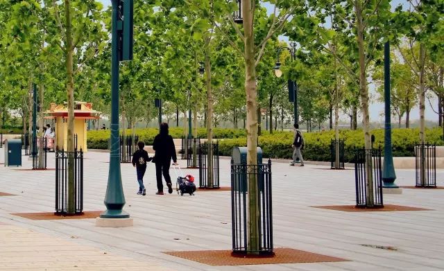

在草木种植上,迪士尼对于精度有着近乎苛刻的要求,按照国内的习惯,只需要在施工时按照标准操作差不多就可以了,然而迪士尼却严格地要求苗木误差控制在1cm之内。
▲规则整齐的树列

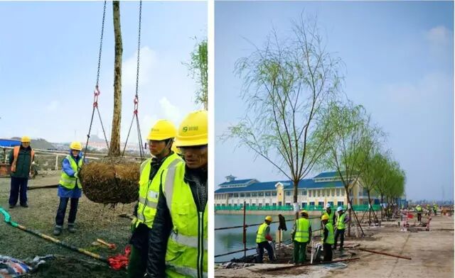

为了保证苗木质量及成品效果,做到苗木的零损伤,迪士尼将流程发挥到了极致,严格把控每一道工序、每一个环节,验收程序繁琐,周期较长,只有在上一道工序完成验收的情况下才能进行下一道工序的施工。
 ▲乔木种植现场
首先苗木必须完全按照设计图纸,全站仪确定点位,设计师和工程师现场核准种植点位是否正确,施工场地是否符合种植要求,喷灌安装是否到位,土里是否有大颗粒土块,种植区域回填土是否已达到标准要求,如未达到要求,需进行二次回填,一切确认后才开始进行全面覆盖浇灌和种植。

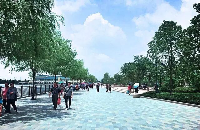

▲完工后的树木
此外,乔木的吊装,不能使用窒息式捆绑法,必须使用专业的吊装工具来进行吊装,且施工过程中严格禁止使用挖掘机等对苗木有损伤的机械进行种植,此方法做到了对于苗木种植的零损伤。苗木种植完成后由现场工程师进行二次验收,才最终完成整个种植过程。

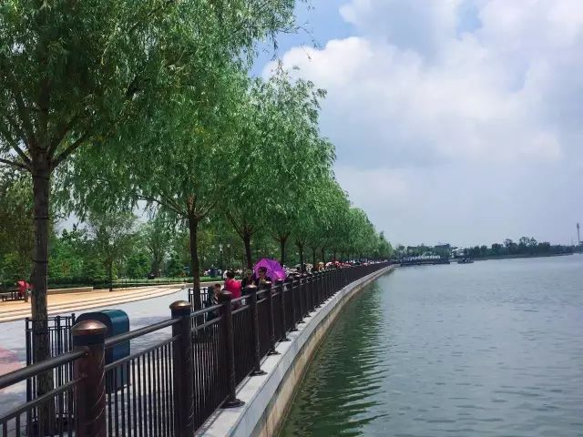

▲完工后的树木
