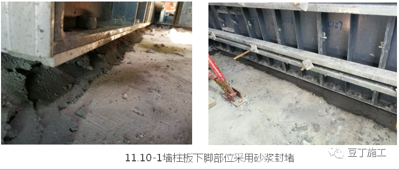

6.7.3 所有墙柱脚根部,应采用1:2水泥砂浆在调平校正完成后封堵,避免漏浆。

11.10  混凝土浇筑前应安排专人用砂浆对墙柱根部进行塞缝处理,避免跑浆漏浆。
