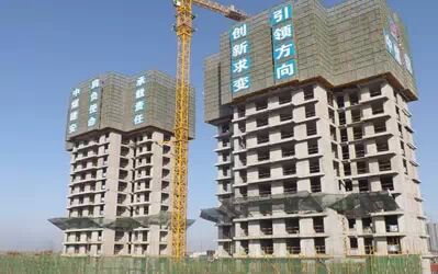

中煤新城广场项目总用地19.02亩,总建筑面51009.71m2。主楼基础为桩筏基础,其它基础为筏板基础。地下一层为车库,共182个停车位,10593.69 m2;地上一至三层为商场及办公场所,建筑面积为13382.33m2;地上四至三十一层为住宅,两个点式楼,住宅为224套,共27033.69m2,主体结构为框架剪力墙结构。采用目前先进的电力液压式爬架施工工艺。

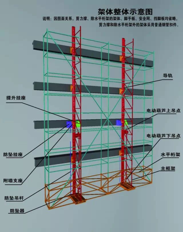

爬架架体整体示意图
爬架工艺简介及优势
爬架又称提升架,依照其动力来源可分为液压式、电动式、人力手拉式等主要几类。 它是近年来开发的新型脚手架体系,主要应用于高层剪力墙式楼盘。 它能沿着建筑物往上攀升或下降。 这种体系使脚手架技术完全改观: 一是不必翻架子;二是免除了脚手架的拆装工序(一次组装后一直用到施工完毕),且不受建筑物高度的限制,极大的节省了人力和材料。 并且在安全角度也对于传统的脚手架有较大的改观。 在高层建筑中极具发展优势。
中煤六十八公司施工的中煤新城广场项目采用电力液压式爬架,具有外观美观、整洁,安全防护到位,做到城市高层建筑的安全文明施工; 操作方便实用,施工进度快速,安装拆除便捷等优点。
施工记录

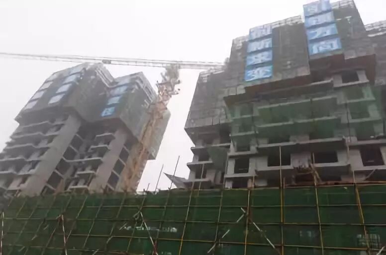

爬架安装完成

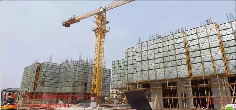

爬架施工至12层
爬架施工至16层

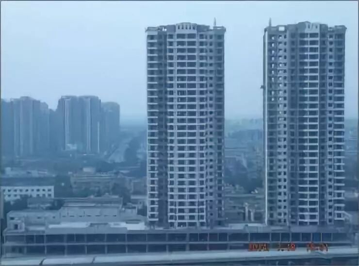

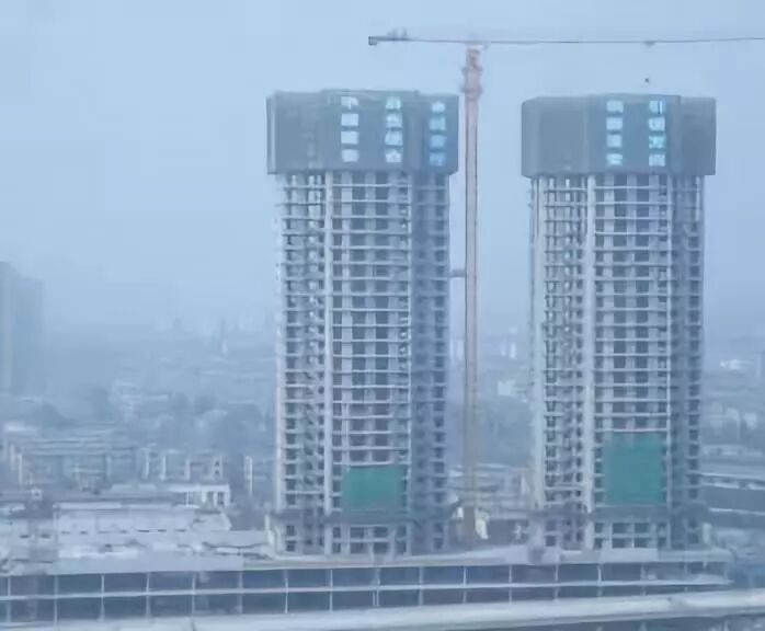

爬架施工至31层(封顶)

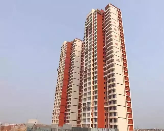

爬架拆除完成
工程施工完成
