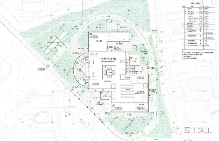

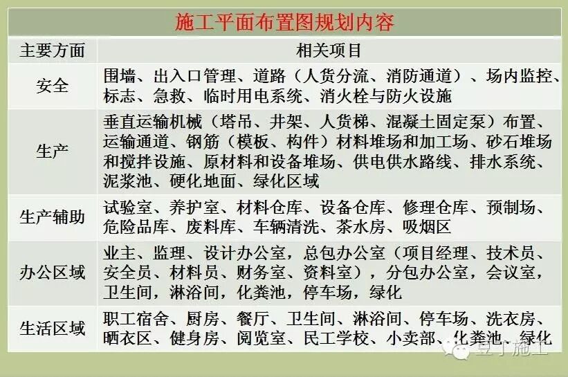

按照施工方案和施工进度要求,对施工现场所需工艺流程、施工设备、原材料堆放、动力供应、场内运输、半成品生产、仓库料场、生活设施等,进行空间的、特别是平面的规划与设计,并以施工平面布置图的形式表达出来,这就是施工现场平面布置的作用。
一、施工平面布置图的分类
1、施工总平面图:侧重于划分施工现场用地区域、交通运输安排、各种施工资源和条件的组织安排,为现场各个单项工程和单位工程提供施工条件和服务。
2、单项(位)施工平面布置图:侧重于划分施工现场用地、安排现场运输道路、临时设施、施工机械、施工材料、堆场和加工厂的位置等,以便更好地为单项(位)工程施工服务。

1、设计主要内容
(1)用地与建筑红线,场内外通道,场地出入口,现场临时供水、供电接入口位置;
(2)现场施工水准点和控制点;
(3)现有和拟建的建筑物、构筑物、安装管线;
(4)现场主要施工机械(垂直运输机械、加工机械)的位置;
(5)钢筋、模板、脚手架、五金件等材料和半成品的现场加工场、仓库和堆场。
(6)生产、生活用的临时设施,包括临时变压器、水泵、搅拌站、办公室、职工宿舍、卫生间(带淋浴)、厨房、供水供电线路、仓库和堆场的位置。
(7)消防和安保设施,消防道路和消火栓的位置,大门、围墙和门卫,现场视频监控系统等;
(8)平面图比例,采用的图例、方向、风向和主导风向标记。

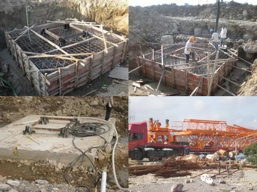

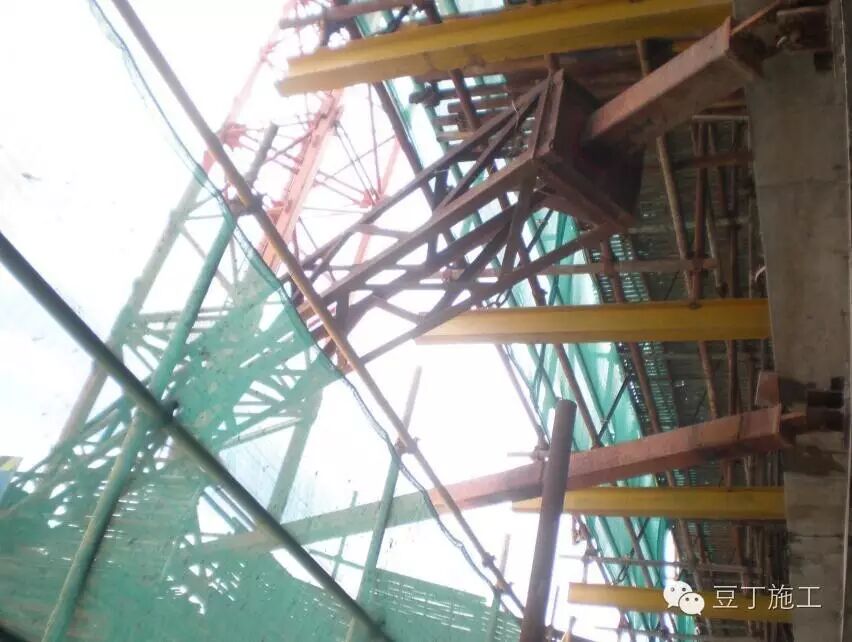

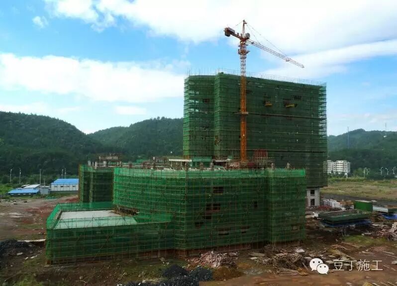

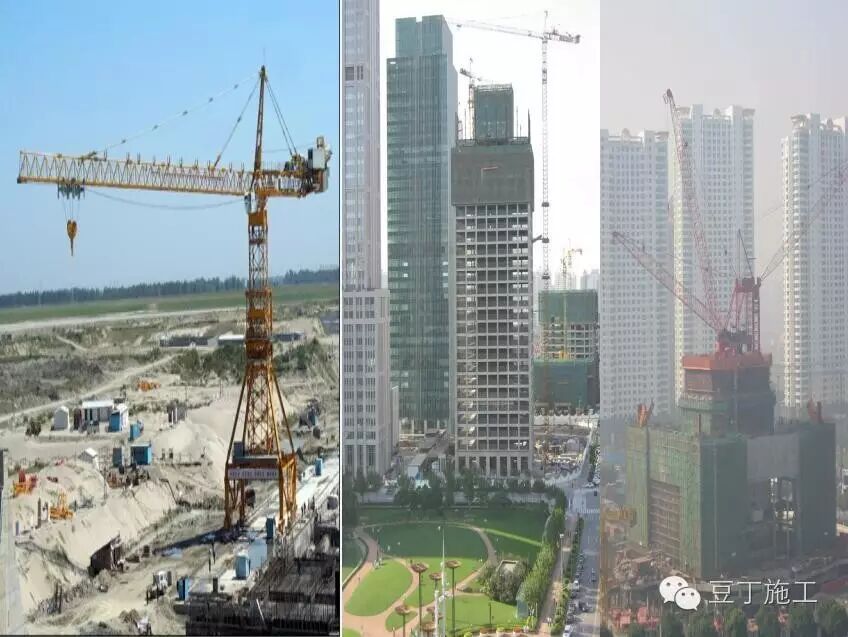

六、施工现场起重机械布置
1、塔式起重机
(1)根据建筑物类型、高度选择塔吊类型:
a、轨道式塔吊:多层拼装式建筑
b、附着式塔吊:多层和高层建筑
c、爬升式塔吊:超高层建筑
(2)根据建筑物的平面形状选择塔吊数量、型号:
a、塔吊一般布置在建筑物长边方向,尽量减少塔吊数量;
b、多台塔吊尽量能够共用钢筋、模板、砌块等堆场;
c、根据建筑物的宽度和塔吊与建筑物外立面的安全距离,选择塔吊型号。
d、塔吊的回转半径应覆盖全部建筑物。
(3)附着式塔式起重机施工方案
a、选择起重机类型;
b、计算塔吊基础桩和基础(尺寸、砼强度、配筋)、地脚螺栓的数量、规格;
c、计算塔吊底座要求;
d、计算附墙件的道数、连接方式、截面要求;
e、设计避雷接地装置。

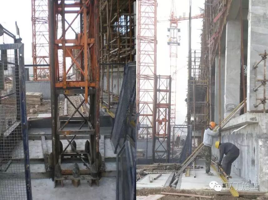

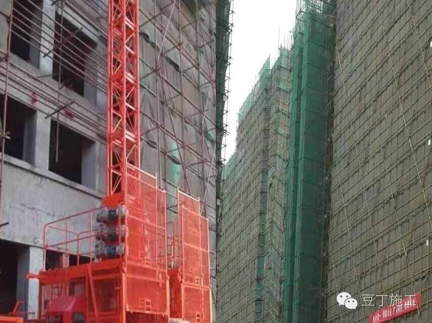

2、固定式垂直运输机械(人货梯、井架),主要运输砌体、砂浆、装饰材料。
布置时应考虑:
(1)应布置在施工段分界线附近,或高低分界线较高部位侧;
(2)井架、人货梯以布置在窗口处为好,减少砌体修补工作;
(3)服务范围一般为50~60m,根据运输材料数量调整;
(4)井架卷扬机位置应确保操作人员能看清整个升降过程;
(5)井架内侧一般位于脚手架外,中间铺设连接廊道;
(6)人货梯采用附墙件固定,井架采用缆风绳固定;
(7)人货梯与井架底部都应低于地面;
(8)人货梯与井架基础都不需打桩,需浇筑钢筋混凝土基础;
(9)人货梯与井架操作人员都需特种作业证书,后者较松。

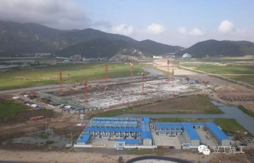

七、施工现场生产设施和仓库的布置
1、加工设施布置
(1)与垂直运输机械的关系:材料堆场——加工设施——半成品堆场——垂直运输机械;
(2)加工设施最主要考虑钢筋加工棚、砂浆搅拌机;
(3)加工棚宽度5m左右,长度15m左右;
(4)加工设施中间或不影响加工过程一侧设置配电箱;
(5)加工设施处地面需要硬化;
(6)加工设施上方应设置双层防护棚;
(7)加工棚不设置围护。
2、仓库和堆场布置
(1)仓库布置:水泥仓库地势较高、靠近搅拌机;大宗材料仓库应靠近加工场地;油料仓库、乙炔仓库应封闭,且保证与办公、生活用房的安全距离。
(2)材料堆场:用量大、使用时间长、供应与运输方便的材料,分批进场,尽量减少堆放面积;钢筋、钢管、砌块应靠近垂直运输机械;模板等密度较少材料应堆放在塔吊回转半径范围内。
(3)构件堆场:在场地允许时,构件拼装或堆放应在安装位置的下方,便于起重设备吊装;采用井架运输的,尽可能靠近井架布置;小型构件堆放在塔吊的回转半径范围内。

九、施工现场生活和办公临时设施
1、生活区与办公区分离;
2、与作业区和架空高压线保持安全距离;
3、场地安全可靠,地面高于施工场地,排水通畅;
4、面积与工程规模、分包、施工进度有关;
5、搭设标准需满足相关的部门规章要求;
6、食堂、厕所标准应满足卫生部门要求。

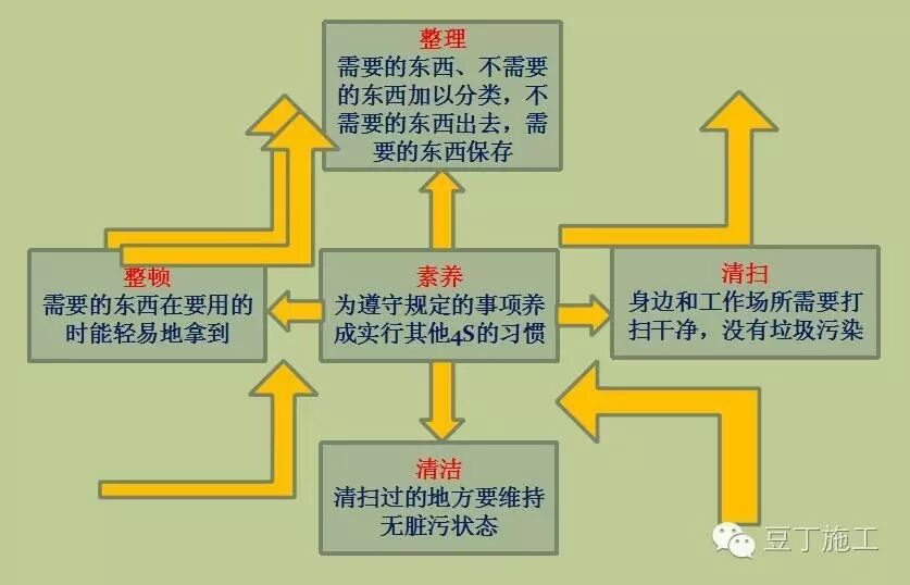

施工现场5S管理

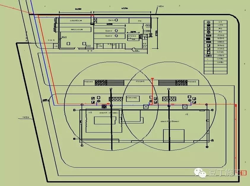

十一、施工现场平面布置——案例
