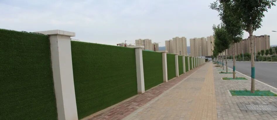

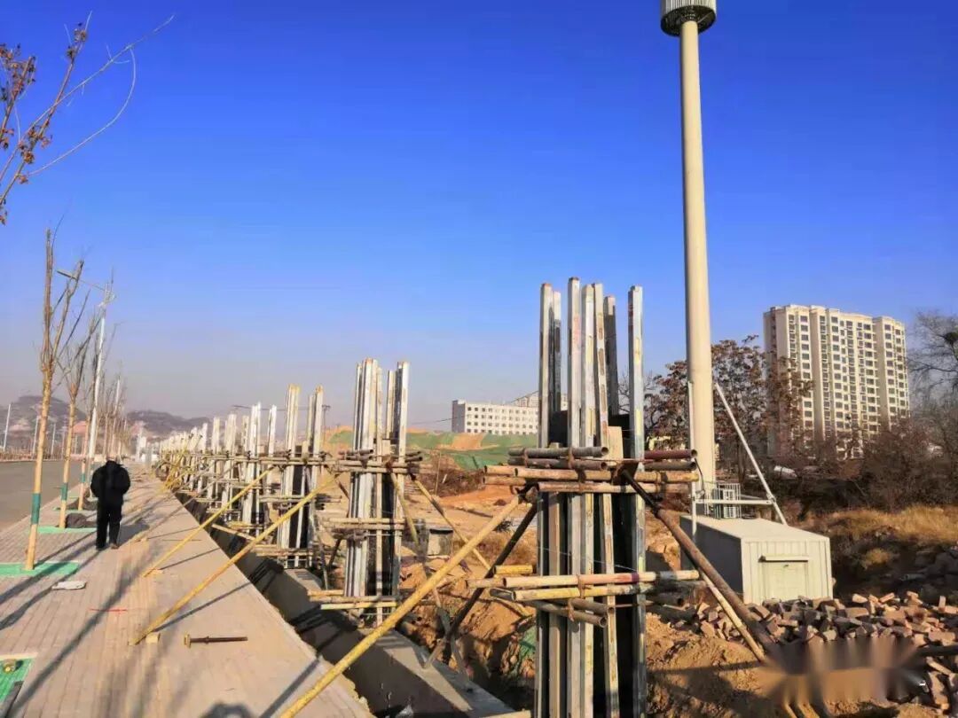

(1)工程正式围墙与临时围挡的永临结合施工
北京八中占地面积约40000平米,全部施工临时围挡长度达到760米,项目部在开工伊始,积极与建设单位、设计院沟通协调,在图纸会审中明确其围墙施工做法;将具备条件的452米正式围墙基础、立柱先行施工,预留栅栏部分,在其位置处安装可周转使用的彩钢挡板,此做法将正式围墙与施工临时围挡的基础与立柱永临结合,满足了兰州市扬尘管控要求,为提前开复工创造了有利条件,施工一次成型,节约成本约12万元;同时施工了一部分正式围挡也为后续室外施工减轻进度压力。
▲永久围挡立柱施工
▲ 永临结合围挡施工

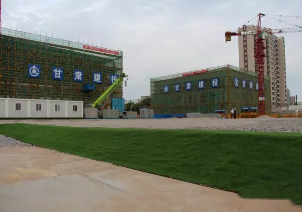

(2)足球场与临时材料堆场永临结合施工
按照室外图纸将操场工程先行施工至碎石垫层,既硬化了裸露的土方,达到了扬尘治理“6个100%”要求,又保证了文明施工;并作为临时场区作为材料堆场。

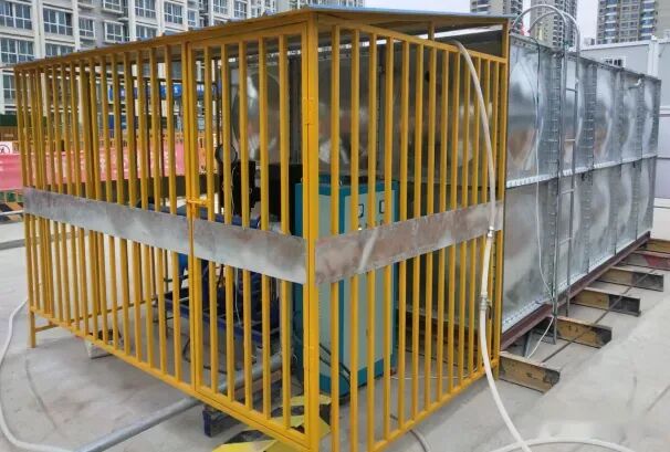

(3)现场消防设施与临时用水永临结合施工
施工现场临时用水和消防用水相结合,共用主管和支管。在市政供水不足的情况下,安装消防水箱和变频泵组。既满足了施工现场消防扑救的要求。同时解决了施工用水问题。达到了一举两得的目的。
▲消防水箱和变频泵

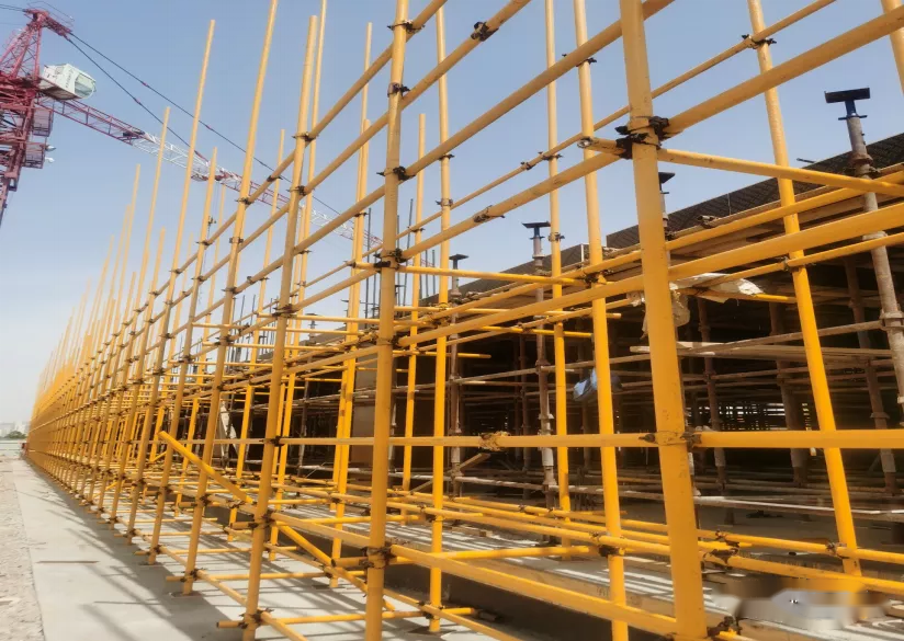

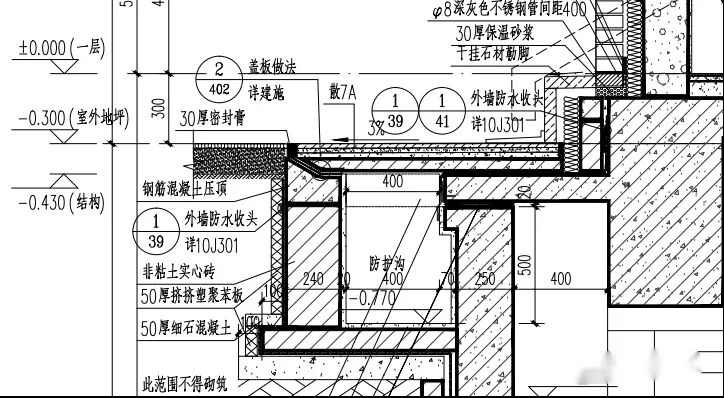

(4)隔震沟垫层和落地脚手架基础永临结合施工
本工程教学楼及宿舍楼为减隔震设计,结构施工时将隔震沟垫层施工完成作为主体结构施工落地脚手架基础。提高了落地脚手架的安全系数,防止架体不均匀沉降变形。同时,达到了美观、降尘的效果。
▲隔震沟垫层设计
