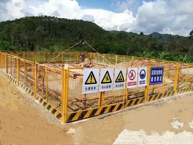

2.1 深基坑工程
建筑工程深基坑是指挖掘深度超过1.5m的沟槽和开挖深度超过5米的基坑,或深度虽未超过5米,但在基坑开挖影响范围内有重要建(构)筑物、住宅或有需严加保护的管线的基坑。包括施工方案、临边防护、坑壁支护、排水措施、坑边荷载、上下通道、土方开挖、基坑支护变形监测和作业环境等。主要危害有:坍塌、高处坠落。

2.6 “四口”、“五临边”
“四口”指通道口、预留洞口、楼梯口和电梯井口。“五临边”指基坑周边、尚未安装栏杆或栏板的阳台、料台与挑平台周边、雨蓬与挑檐边、无外脚手架的屋面及楼层周边及水箱和水塔周边。高度大于2m的“四口”、“五临边”作业面,因安全防护设施不符合或无防护设施、人员未配系防护绳(带)等造成人员踏空、滑倒、失稳等意外。主要危害是高处坠落。
